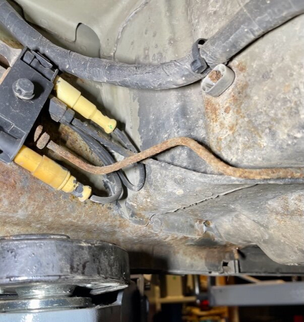

Hier mal was zum gucken:

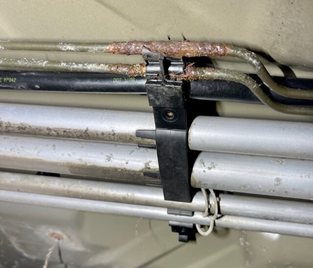

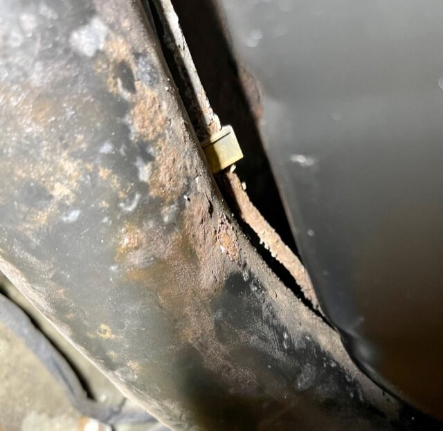

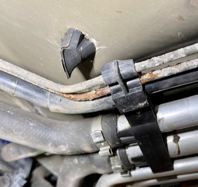

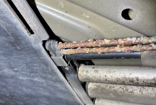

Nur diese Stelle wurde bemängelt. Die nachfolgenden Bilder zeigen Stellen die nicht sofort auffallen, weil unter der Verkleidung!

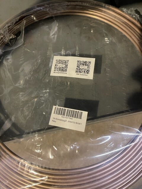

Erst hatte ich nur kurze Enden gekauft in Stahl um die Stelle auf dem ersten Bild zu "flicken", aber nun gibts doch Rundumschlag:
Die Kiste sollte ja "nur schnell" über den TÜV. Habe die offizielle Mängelliste abgearbeitet und dann die Verkleidung abgemacht um hinten die Stücken zu ersetzen.
Aber an diese Blumenerde schraube ich nix Neues dran, auch wenn nun die Frist zur vergünstigten Wiedervorführung verfällt.
Hätte man mal vorher gucken müssen dann hätte ich gleich gesagt dass das mit Plakette nix wird.
Sind schon lecker Salzstangen. Willst du denn Unterboden selbst noch balsamieren?
