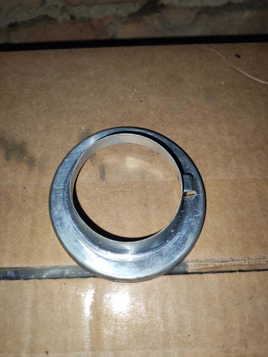

Edelstahlbleche für die Stoßdämpferteller sollten nachgerüstet werden.
Was für Dinger? Kenne ich gar nicht....
Ich habe auf die unteren Federteller, also die Stoßdämpferteller, die Gummiringe von den hinteren Federn untergelegt.
A 451 322 01 84 knapp 5€ das STK
die kommen unten auf die Stoßdämpfer zwischen Feder und Federaufnahme.
Passen auch am 450.
PS ja die oberen Federteller vom 451 welche aktuell verkauft werden sind Rostfrei. Daher sollte man die ebenfalls immer nehmen. Alternativ passen die vom Golf 3 ab 94. Diese sind zwar nicht rostfrei kosten aber nur 4€ (11 € weniger als die original Smart)  . Neu ist neu und zumindest in diesem Zustand rostfrei.

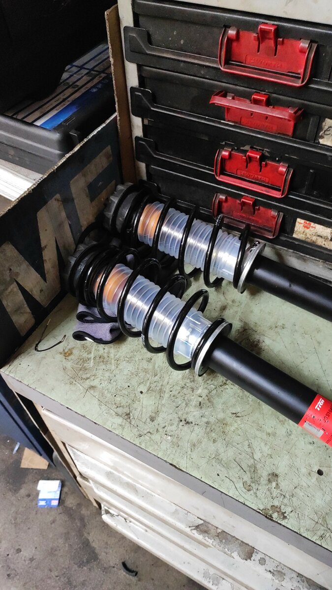

Hier neue Federbeine mit Edelstahlblech und Golf 3 Federteller.
Link zum Federteller unten :
https://m.motointegrator.de/artikel/1440842-federteller-meyle-100-412-0022?gclid=Cj0KCQjwof6WBhD4ARIsAOi65agfePWx2Yp83RXcKAC7o2YZkdJB0jNxaz6isPiKo_L9xb7U4U_i7YIaAk3YEALw_wcB
So gemacht hält das mindestens 10 Jahre.

Einmal weil die Teller vom 3er Golf passen und nochmal dass es die Dinger sogar in Edelstahl gibt!
