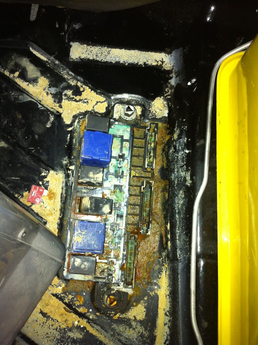

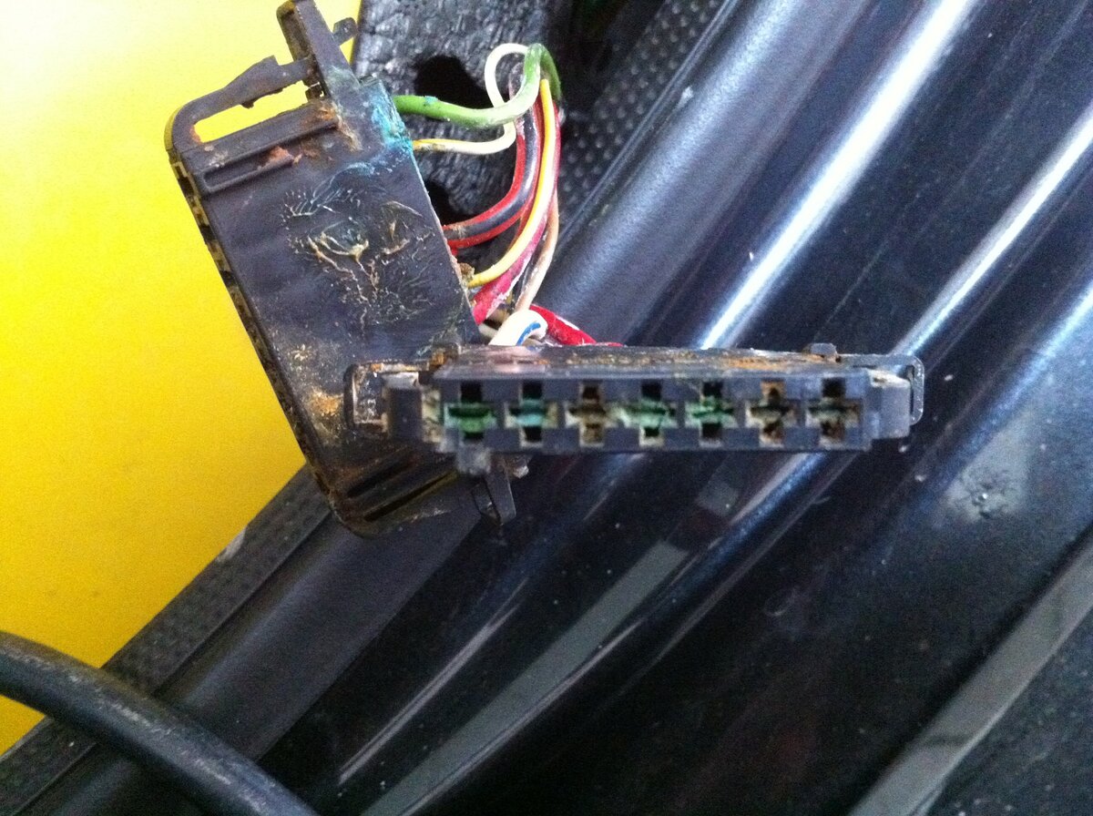

Bei Deinem Baujahr wird die Kraftstoffpumpe übrigens von einem Relais in der Relaisbox hinten unter dem Fahrersitz versorgt, siehe diese Seite!
Das Relais P ist für die Kraftstoffpumpe zuständig, das ist das in Fahrtrichtung ganz linke.
Abgesichert ist die Kraftstoffpumpe über die Sicherung S2.
Da diese Relaisbox am tiefsten Punkt des Pools montiert ist, wird sie auch ganz gerne mal Opfer von Wassereinbrüchen, die beim Smart alle möglichen und unmöglichen Ursachen haben können!
Deshalb solltest Du mal dort unter dem Teppich nachsehen, ob dort Wasser lokalisierbar ist.
Im Extremfall sieht das aus wie auf den unteren Bildern:
Danke. Das könnte ich natürlich auch noch alles prüfen. Die Fotos sind echt krass.....Fragt sich nur ob die von MB mich dann nicht vom Hof jagen, wenn ich dort anfange zu schrauben....😁
