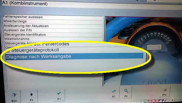

Als mein Tacho vor einiger Zeit mal komplett die Kodierung verloren hatte, konnte ich die meisten Funktionen über die Variantenkodierung in der SD wiederherstellen, da gibt es auch einen Punkt für die Außentemperaturanzeige.
Falls deine SD die folgende Auswahlmöglichkeit hat, kannst du dich von dort über die Steuergeräte-Anpassungen zur Variantenkodierung durchklicken:
Im Hauptmenü vom Kombi gibt es zwar auch einen Punkt "Steuergeräte-Anpassungen" aber da fehlt bei mir genau der eine Eintrag, um in den Dialog mit den Auswahllisten zu kommen.
bearbeitet von 450-3
vor 2 Stunden schrieb 450-3:
Dann musst du wahrscheinlich einen alternativen Weg nehmen.
Herzlichen Dank. Ich probiere es die Tage mal.
