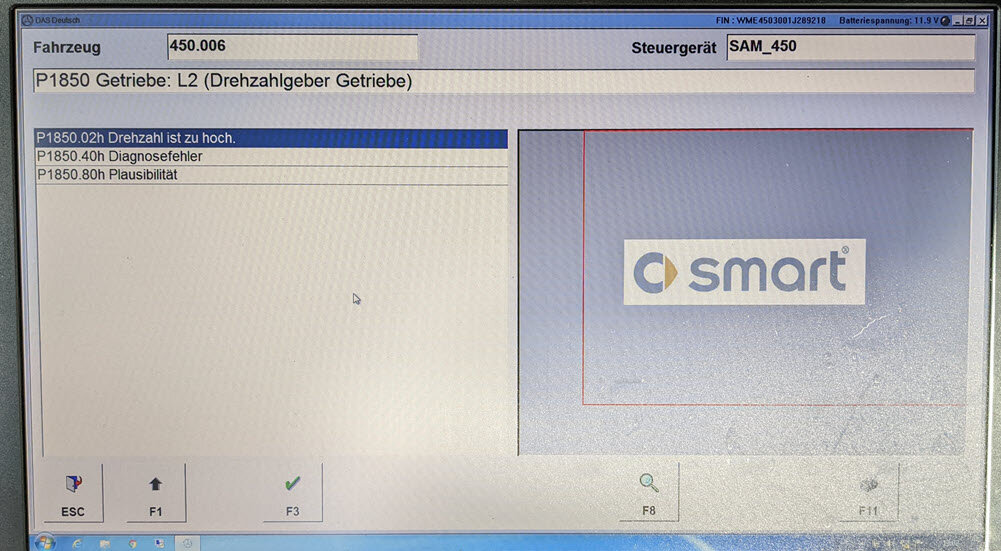

Hast du schon im DAS in der Fehlercodeliste für das EDG geschaut, ob es zu dem Code irgendwelche Infos gibt, wann er gesetzt wird? Ich habe einen Benziner und komme da ohne CDI am Tester nicht rein.
Ich denke mal du meinst diese Seiten hier:

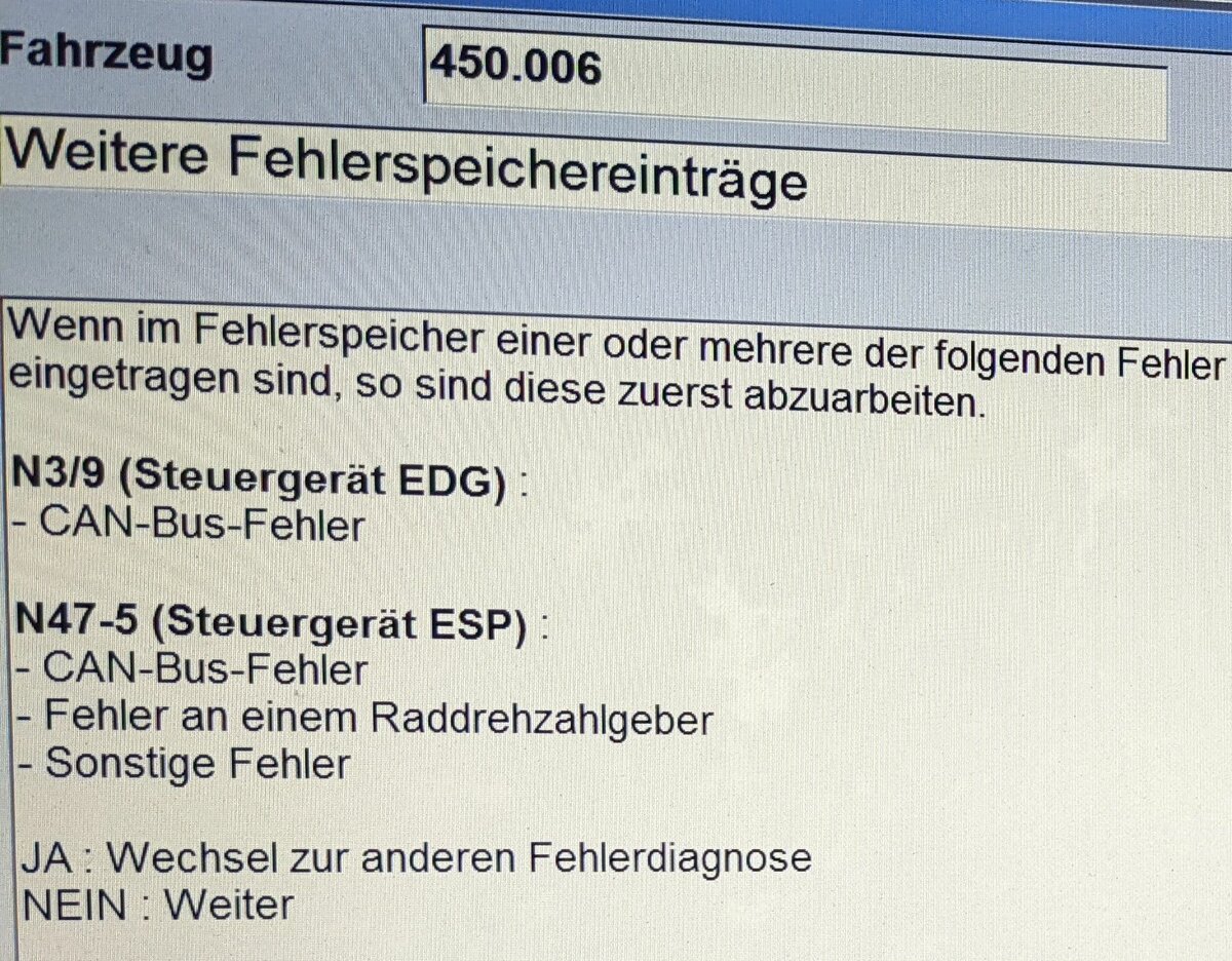

PXL_20220327_103651089_MP.jpg.f147b17b5311fdf43c8de9b174d3717f.jpgPXL_20220327_104522736.thumb.jpg.93f200f7b06fca6835db0610662722f5.jpg
Weitere Fehler sind aber nicht abgelegt. Auch die Drehzahlsensoren an den Rädern habe ich noch überprüft. Kein Fehlverhalten festzustellen.

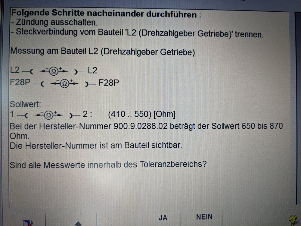

Ich habe immer noch bedenken, dass es zwei verschieden Arten von Drehzahlsensoren gibt. Einer mit 550 Ohm und die anderen mit 850 Ohm. Letzteren habe ich bei mir verbaut.

Genau. Wenn du in der Liste den Eintrag für P1850.80h auswählst und mit F3 oder Enter weiter springst, kommen vielleicht noch ein paar Infos, unter welchen Bedingungen der Fehler gesetzt wird. Beim Benziner ist da leider nur selten was interessantes zu sehen aber gucken kostet ja nix 🙂
Gibt es denn mehrere aktive Teilenummern für den Sensor? Wenn das wirklich relevant wäre, müsste es je nach FIN eigentlich auch unterschiedliche Steuergeräte und/oder Softwareversionen geben, die das irgendwie berücksichtigen.
Das kommt da heraus, siehe Bild:
