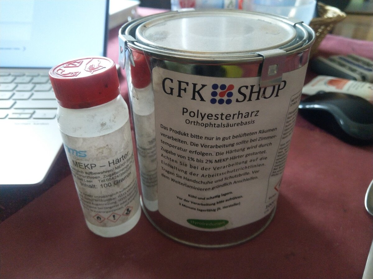

weist du noch welches du genommen hast ? Welche Marke / Dosenetikett?
Gast stuhlfahrer
vor 8 Minuten schrieb Smart911a:
Man muss wirklich die 1-2% Härter einhalten sonst fängt es nach ein paar Minuten schon an zu ziehen....🧐

vor 3 Stunden schrieb stuhlfahrer:
das Epoxidharz
vor 1 Stunde schrieb stuhlfahrer:
Ja was denn nun? Epoxidharz oder Polyesterharz?
Ich empfehle besser Epoxidharz zu nehmen. Das hat Topfzeiten im Stundenbereich, ist einfacher zu mischen und hat auch sonst bessere Eigenschaften. Die 1-2% Härterzugabe bei Polyester sind mir zu fummelig.
@Smart911adu kannst jedes Laminierharz nehmen. Z.B. von R&G oder von HP Textiles. Kleinmengen auch bei Conrad Electronic.
Gast stuhlfahrer
Auch für die Epoxidharze wo der MEKP-Härter gefragt ist darf nur 1-2% gemischt werden.
Es giebt je nach Hersteller verschiedene Härter und Harze und deshalb sollte man darauf achten
was man mit welchem vermischt,- auch wenn es manchmal fummelig ist.
vor einer Stunde schrieb stuhlfahrer:
Nenn mir bitte ein Epoxidharz, für das MEKP Härter verwendet wird. Link bitte. Es gibt keines.

Gast stuhlfahrer
vor 14 Stunden schrieb Funman:
Vermutlich hast du recht. Wahrscheinlich habe ich damals für das Epoxidharz ganz normalen Härter, den man auch bei Handelsüblichen Spachtel verwendet, genommen.
Ich hab 2008 meinen ersten Kotflügelsatz gebaut und auch Epoxidharz verwendet. Im laufe der Jahre habe ich immer wieder einen gebaut oftmals alles zusammen bestellt, also incl. Fasermatten usw.
Aber der letzte ist schon ein paar Jahre her, deshalb war mir das nicht mehr so präsent welchen Harz welchen Härter.
Was ich aber oben schon erwähnt hatte, es ist wichtig zu einem bestimmten Laminierharz, PU-Harz oder Epoxidharz den passenden Härter zu verwenden... In der Regel kann man das zusammen kaufen...
ich würde den Härter nehmen, den der Hersteller von dem Harz empfiehlt. Und deren Menge dann auch.
Genau. Die Mischungsverhältnisse bei Epoxidharz sind oft 50:50 oder 60:40 z.B.. Und keinen Polyesterhärter für Epoxidharz nehmen!
