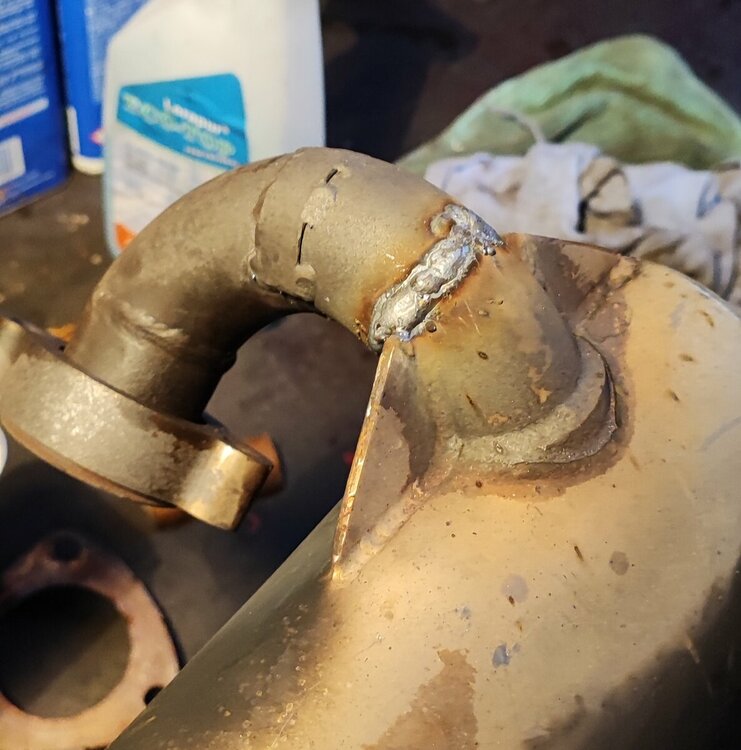

heute ist mir der Endtopf (Katalysator) vom Krümmer abgerissen (keine Ahnung wieso). Der Riss ist in dem Bogen vom Katalysator. Deswegen suche ich das ganze für einen Smart 450 Coupe mit 0,7 Liter Benzin Motor. Vielleicht hat ja einer von euch sowas noch liegen oder einen Schlacht Smart wo es noch dran ist. Bei uns in Lübeck gibt es auch leider keine Verwerter mehr wo ich mir günstig einen holen könnte. Smart Piraten bei uns verkaufen da auch nur Neuware.

Ich weiß nicht ob ihr es recht gut erkennen könnt, aber so sieht es im Moment aus.
den kann man doch anpunkten, ausbauen und verschweißen, sofern er sonst keine Probleme hat ist das doch keine all zu große Sache.
Na das lässt hoffen, am Samstag morgen fahre ich zu einem Kumpel in die Werkstatt, vorher baue ich den Pott aber ab, weil der nur noch durch eine Schelle gehalten wird (und Lambdasonde).

Solange das keine Blumenerde ist kann man das auch schweissen, zur Not kann man auch ein paar Verstärkungen drüberlegen.

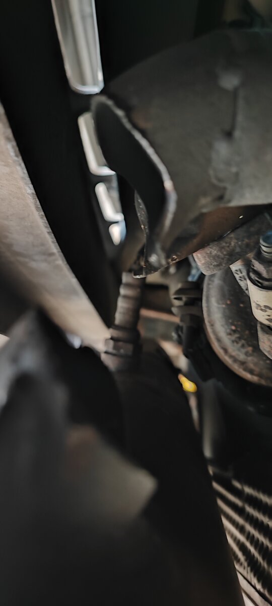

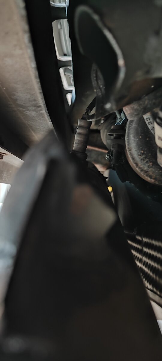

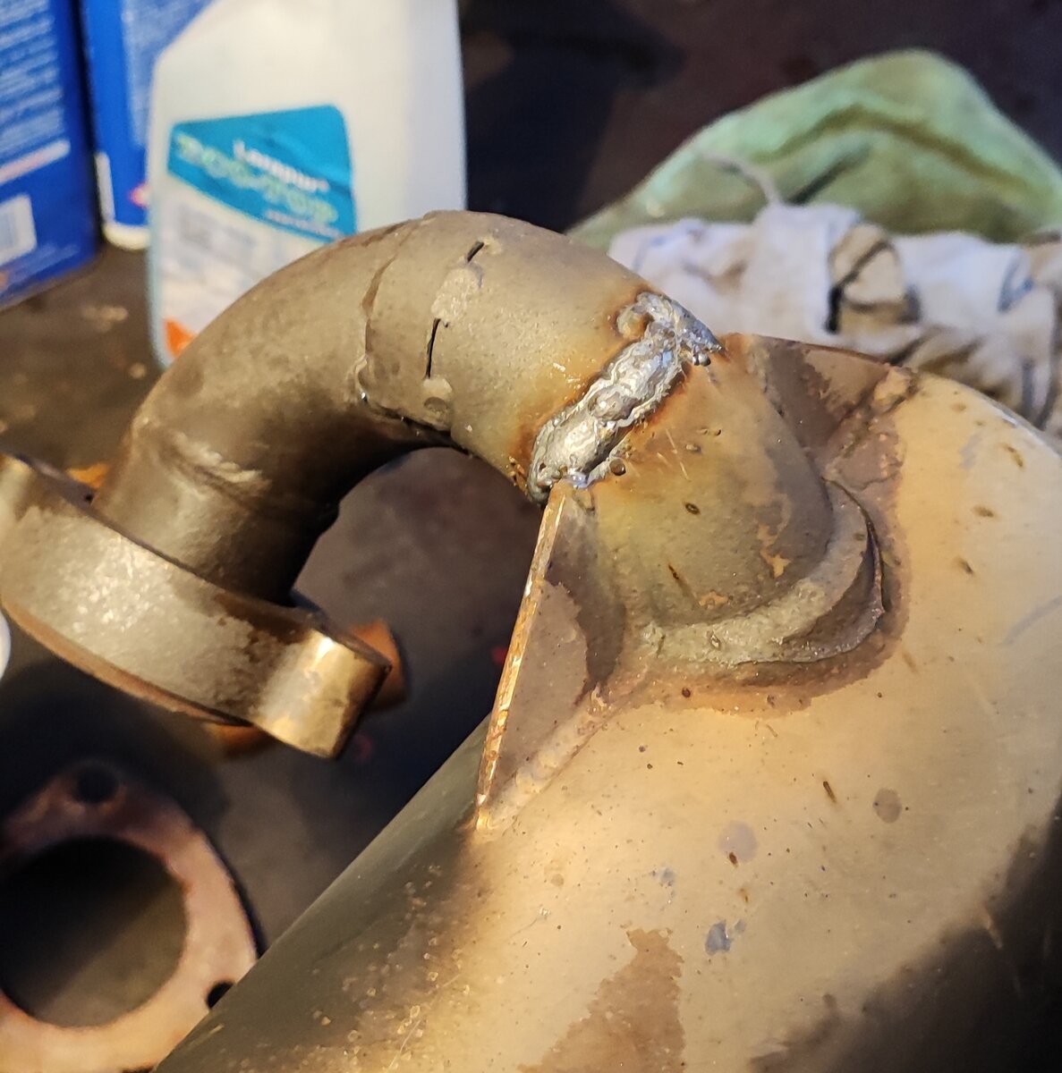

So es konnte geschweißt werden, jetzt muss ich mir nur eine neue Lambdasonde holen, und dann schauen wie ich die rein bekomme ohne mir die Hände zu brechen. Denn es war schon ein Akt den geschweißt en Pott wieder am Krümmer fest zu Schrauben (da ist ja null Platz), oder ist das einfacher wenn das Heck ab ist.
vor einer Stunde schrieb Silberkugel450:
Ja, wenn das Heck und die "Crashbar" ab ist geht das recht einfach. 🙄
Ah oki, danke für die Info, dann kommt das bei der nächsten Aktion mit der Lambdasonde ab. 😁
