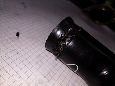

Habe gestern die Leitung mit Rückschlagventile der Tankentlüftung ausgebaut und folgendes festgestellt:
Das Video spricht da für sich. https://youtu.be/m-uIkr69jR8
Dieses Geräusch entsteht weil eines der beiden Ventile "flattert", obwohl es eigendlich geschlossen und nichts zu hören sein sollte....
Weil Ich mir schon eine gut gebrauchte Leitung besorgt hatte, hab ich die anschließend getauscht.
Dabei hab ich auch noch festgestellt das der Schlauch vom Turbo zum LLK auch nicht mehr in Ordnung war....

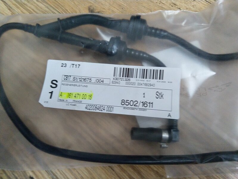

Habe heute bei LUEG eine sogenannte "Regenerierleitung" (Tankentlüftung) bestellt.
Werde dann nochmal Preis/Artikelnummer posten...
Gast stuhlfahrer
Regenerierleitung (Tankentlüftung): BestellNr.  A 161 471 0015    Preis: 70,25€
Wow, nen Schnäppchen ist das aber nicht
Gast stuhlfahrer
Stimmt, aber man könnte ja versuchen nur die Ventile aus dem Zubehör zu tauschen (Stk.10€).
Ist nur die Frage ob man das dicht bekommt...
