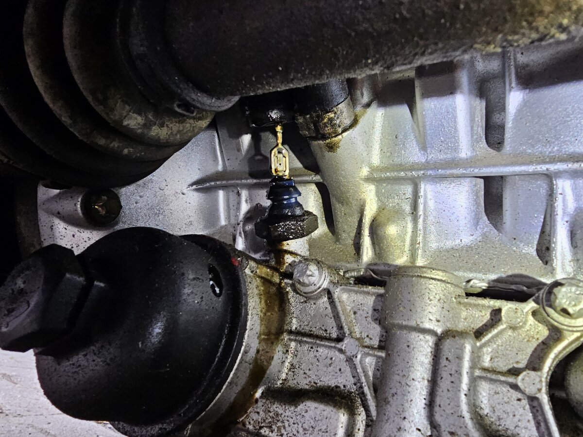

Heute das Herz in die Hose gerutscht!
Unseren Smartie nach Arbeit abgestellt.
CA. 1 Stunde Später musste ich Schwiegermutter noch zu einem Termin fahren und ,Zack, Öllampe geht nicht mehr aus.
Dachte das war es dann! Hat ja auch schon 181400 auf dem Tacho, Originalmotor,Benziner,0,6,2002.
Öl ist druff. Hmmm. Ölpumpe?  Muss Motor raus oder Öldruck messen.OBD ausgelesen. Nix mit Öldruck gefunden!
Dann Öldruckschalter gesucht, inspiziert und der war unter der Kappe voll mit Öl.
Wo kommts her ? Von oben?
Nee von unten!
An der Anschlussfahne für den Stecker drückt sich Öl raus!?
Typisches Schadensbild?
Ok, muss wohl nen neuer Öldruckschalter her.
Nach Reinigung ging die Öllampe auch gleich aus. Puhhhhhhh!
Kann man den schnell wechseln ohne das Öl komplett abzulassen? Sollte gehen!?

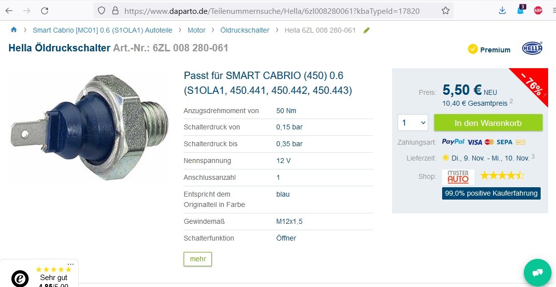

Vorsicht beim raus- und rein schrauben. Der steckt in einem Alu Gehäuse drin.
Der kostet im Zubehör ~5€ ohne Versand.
Kommt vor, nicht nur bei Smart dass die Dinger an der Steckfahne undicht werden.
Kannste einfach wechseln...

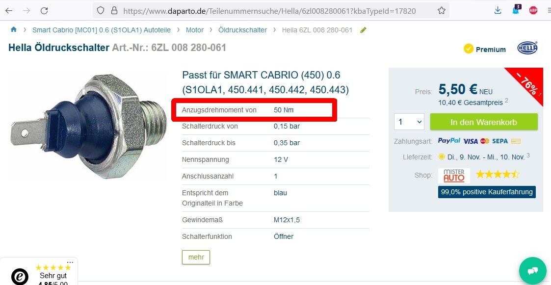

ich habe gerade gesehen, daß in dem Angebot, daß ich hier hochgeladen habe, ein Anzugsdrehmoment von 50 Nm steht. Das gilt höchstens (wenn überhaupt) in Eisen/Stahl.
Da der Schalter aber in Alu eingeschraubt wird denke ich, daß der nicht mehr als 15 Nm kriegt. Ich schraube ja solche Sachen immer nur nach Gefühl fest außer bei Reifen und Fahrwerksteilen.
Was denkt ihr, wieviel Nm kriegt der Öldruckschalter?

50zig ist viel zu viel. In meinen Unterlagen steht 18 Nm. Und Dichtring drunter machen. Kann Alu oder Kupfer sein . Hab beides schon gesehen
So ziemlich.  Die sterben alle mit der Zeit. Hat auch mit Smart der oderen nix zu tun. is auch ein "Verschleisteil".
So, grad gewechselt! Die Bratpfanne für s Öl brauchte ich garnicht. Schalter liegt hoch genug, kommt nix.
Alte war ohne Kraft zu lösen. Nach Gefühl angezogen. Mein Proxxon mit GAbel geht erst ab 40Nm los.
Auch wohl weiter Angezogen als benötigt. STecker steht etwas schräger!
Nee, Grad auf Fotos gesehen das die Stellung leicht anders ist. Passt schon!K1024_IMG_20211104_191352.thumb.JPG.01436170d35e96d55ab72b8b28bf2c2c.JPGK1024_IMG_20211104_191427.thumb.JPG.a51e0f08f0895c06971cfb1e5167dc9b.JPGK1024_IMG_20211104_191904.thumb.JPG.48d40c4f0531315427f3cbc4ef1c9db8.JPGK1024_IMG_20211104_192122.thumb.JPG.970d54179954762c1bac470c32335ced.JPG

Täusch ich mich auf deinen Fotos oder sifft da die Ölleitung vom Turbo?? oder ist das ne andere Leitung??
vor einer Stunde schrieb Schwarzermann:
Dachte zuerst auch es kommt von oben.
Gesäubert, laufen lassen.
Drückt von unten.
Werde es beobachten die Tage.
Öllampe war vor Wechsel auch wieder am flackern Gestern. Bin Eiskalt durchgefahren.
