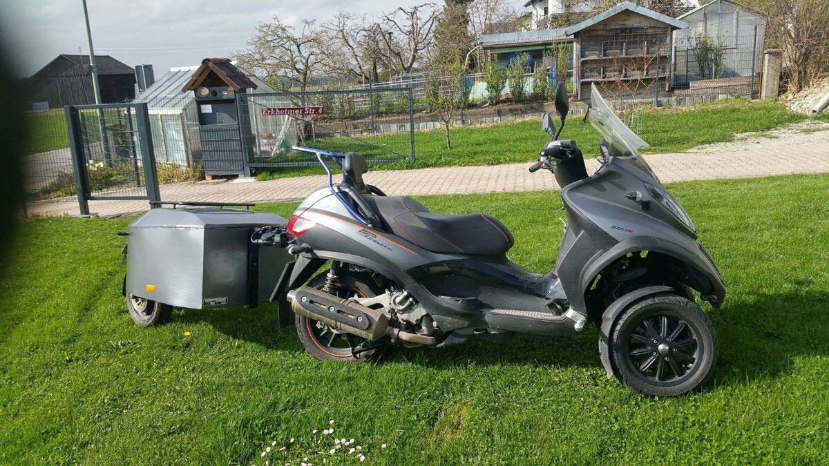

Also meine Stema 350 passen nicht nur gut hinten dran, auch ein Lächeln ist mancmal zu sehen.
Für grössere Einkäufe passt er immer

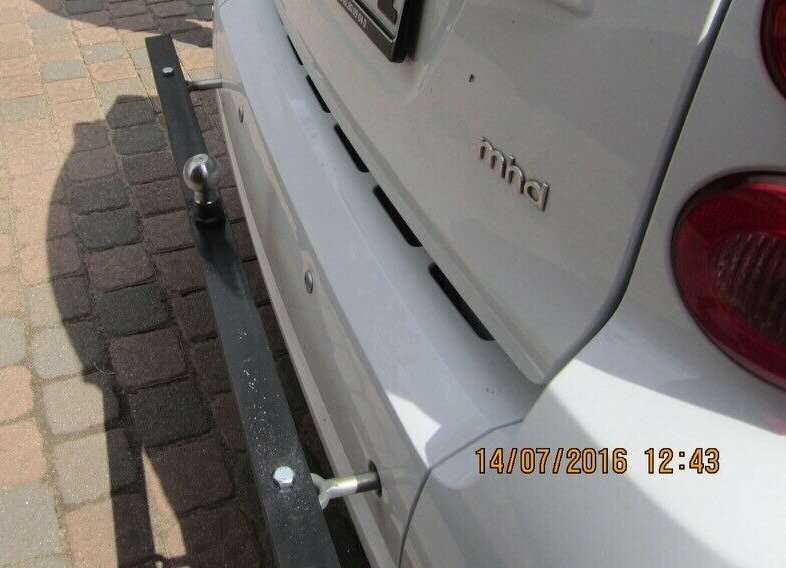

Ich habe mal für einen Bekannten, zum Rangieren seiner Anhänger auf seinem kleinen Hof, eine Rangierhilfe aus zwei originalen Abschleppösen, einen Vierkant Stahl und einem Kupplungskopf konstruiert.

Das ist alles kein Problem du brauchst als aller erstes einen willigen Prüfer der das begleidet , woher ich das weis ich hab ans Motorrad einen 1 Rad Anhänger selbst geschweißt und abgenommen bekommen.
OK ok ich bin in Bayern da sind die Tüvler etwas weiter als wo anders , aber es funktioniert, Wichtig als Anängerkupplung sollte man ein Teil verwenden das schon mal an einem Fahrzeug abgenommen wurde , wie ein Kreuzgelenk , oder eben die Abschleppösen.
Dann schaut das ganze recht einfach aus, Vorteil vom 1 Rad Anhänger wenn er unter 250 kg gesamt Gewicht liegt ist er Tüv und Zulassungsfrei.
Der Anhänger wird in den Papieren vom Zugfahrzeug eingetragen und bekommt eine eigene Betriebserlaubnis die mit geführt werden muss.
Höchstgeschwindigkeit 80 km/h .

Naja, ob die jetzt vorhanden sind oder peng... für eine Anhängerkupplung taugen die fipsigen Dinger nicht. Jetzt mal vorausgesetzt es soll was für den öffentlichen Straßenverkehr werden. Da könnte eine Anhängerkupplung von MDC schon eher als Basis taugen.
vor 12 Stunden schrieb Smart 451:
Ich habe mal
Ich auch, aber ich habe von einer LKW-Abschleppstange eine Seite abgeschnitten und eine Kugelkupplung drangeschraubt.
Also eine Seite Auge, andere Seite Kugelkupplung. Sehr viel stabiler als gewöhnliche Abschleppstangen für PKW!

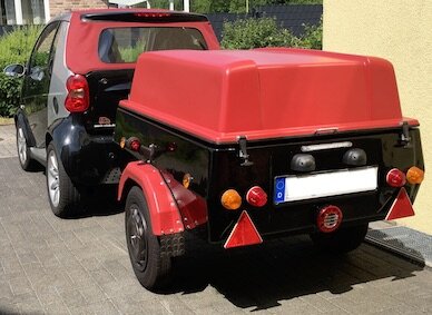

Für "Lasten" eignet sich halt an einen PKW (Smart) ein "richter" Anhänger:
BILD VON EINEM FORENMITGLIED Hoffe ich durfe dies einfügen
