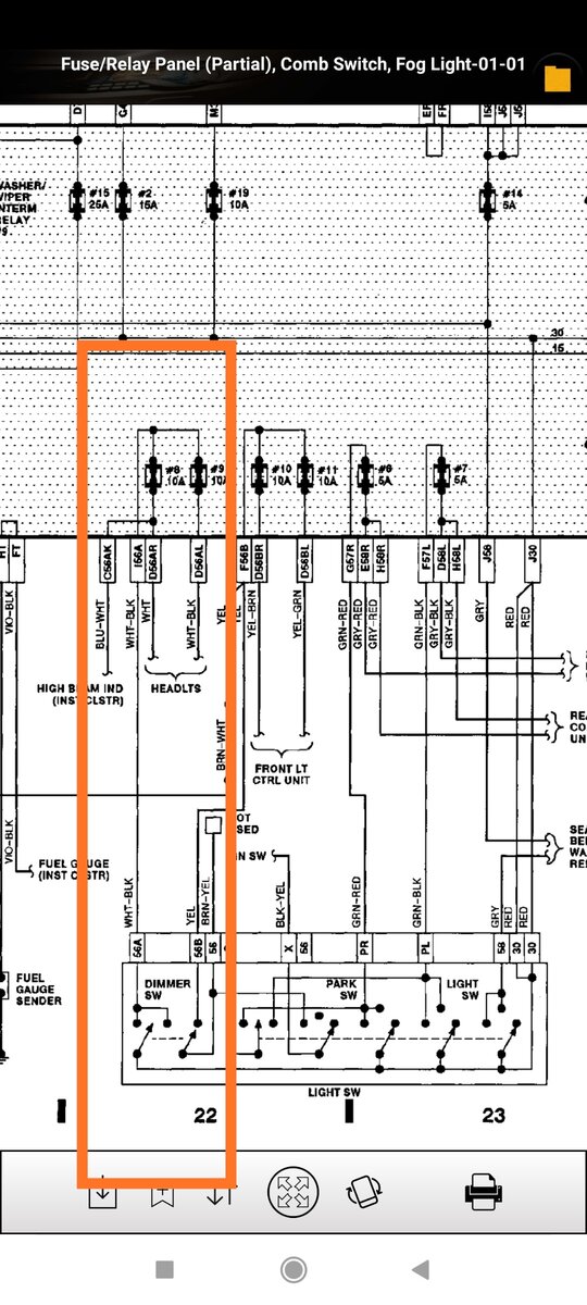

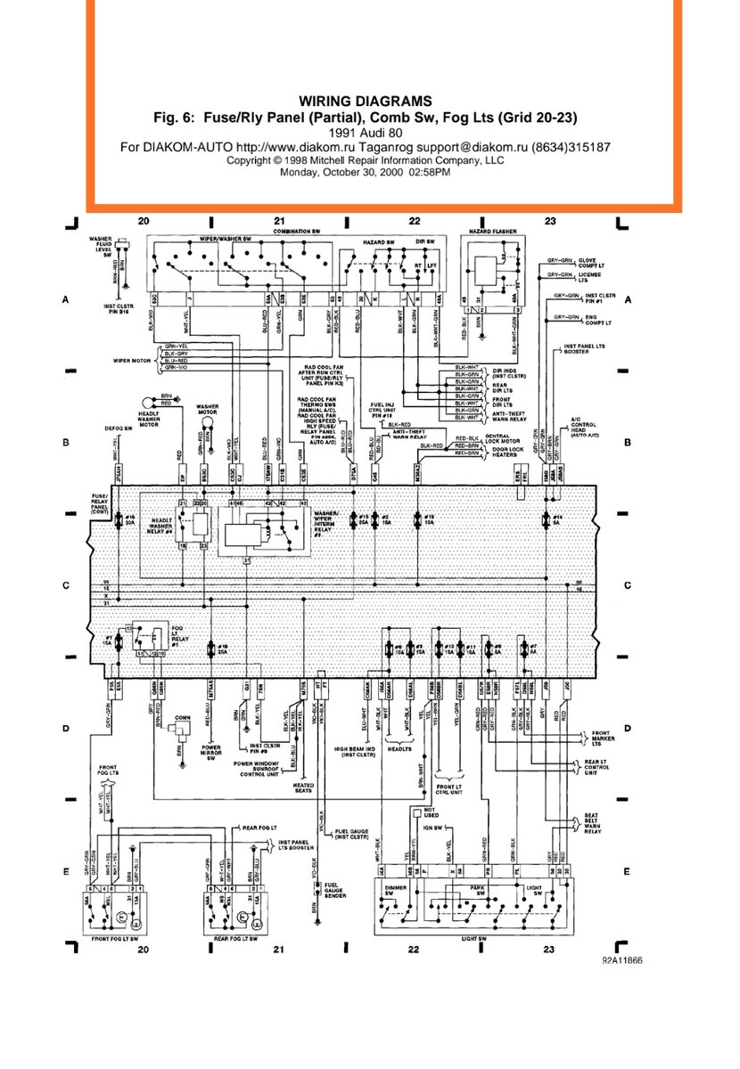

Dann geh mal von der Mittelklasse weg und schau dir beispielsweise den Polo oder Golf 1-3 an. Den 3er hat man als Cabrio so noch bis in die 2000er gebaut. Um nur ein Beispiel für 90er Jahre Autos zu nennen.
Audi warb damals zurecht mit "Fortschritt durch Technik" heute ist davon auch nur noch bedingt was über....
Von den ganzen Franzosen Mal ganz abgesehen. Die bauen das in den unteren Ausstattungen bis heute.
Der Twingo beispielsweise (ja das Auto auf dem der 453 basiert) hat in der ganz billigen Ausstattung ebenfalls den Lichtstrom über den Schalter. Hab ich vor 3 Wochen erst getauscht weil der Schalter komplett verschmort war.
PS: also 1991 war beim Audi 80 bis auf die Nebelscheinwerfer auch nix Relais 😉
Sorry das ich da deiner Erinnerung wiedersprechen muss.
