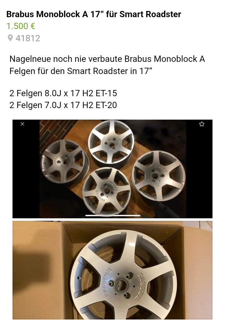

Warum keine Roadsterfelge? Weil die preislich halt dummerweise in ner anderen Liga spielen und schwerer zu bekommen sind. Gibt Deutschlandweit bei Kleinanzeigen keine 10 Stück, und nahezu niemand will verschicken.
Habe heute in meiner Smart Teile Facebook Gruppe, unbenutzte Brabus Roadster Alufelgen gesehen und einer der seltenen Fälle, dass dieser Anbieter auch versendet.
Aber bei 1500€ VHB kann man auch Versand auch mal anbieten. 😉😁
bearbeitet von Smart 451
Bild nachgereicht
Für 1500 kann er Deutschlandweit die Teile vorbei bringen 😉

vor 12 Minuten schrieb Smart 451:
Insbesondere, wenn man bedenkt, dass diese Felgen vor ca. 2,5 Jahren im Abverkauf für 350€ zu haben waren.
