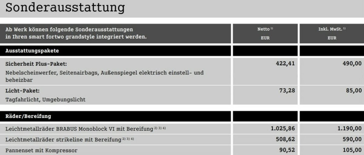

Am 24.6.2021 um 22:59 schrieb Higgy:
Wer hat entsprechende Unterlagen, die mir bei diesem Problem nützlich sein können?
die Strikeline waren als Sonderausstattung z.B. in den Preislisten 2005/2006 aufgeführt
@Ahnungslos: ich habe jedoch keine weiteren Unterlagen (Gutachten o.ä.) zu den Felgen. Kannst Du mir vllt helfen?
PEEN! 😉
Soll heissen, daß ich Dir eine persönliche Nachricht gesendet habe, die Dir durch den Briefumschlag und auch per Email vom Forum signalisiert wird.
Über den Briefumschlag kannst Du die aufrufen.
    • @Broxin - das ist das Zusammenspiel von Felgenbreite und Einpresstiefe.   Die Sommerfelgen sind 7,5 Zoll breit und haben eine ET 32, damit ist die Außenkante der Felge ohne Distanzscheibe  63,25 mm von der Radnabe entfernt.   Die Winterfelgen (vorne) sind 5 Zoll breit und haben eine ET 34 damit ist die Außenkante dieser Felge ohne Distanzscheibe 29,50 mm von der Radnabe entfernt mit 25,00 mm Distanzscheibe sind es gerade mal 54,50 mm und so immer noch 8,75 mm weniger als die Sommerfelgen ohne Distanzscheiben. Mit den Distanzscheiben sind es dann 18,75 mm also knapp 2 cm Unterschied.   Hinten sind die Winterfelgen 6,5 Zoll breit mit einer ET 34.5 und damit ohne Distanzscheiben schon 48,50 mm draußen, mit 25,00 mm Distanzscheiben sind es 73.60 mm und damit (10,35 mm) weiter als die Sommerfelgen ohne Distanzscheiben. Mit den 15 mm Distanzscheiben sind die Sommerfelgen dann 4,70 mm weiter draußen als die Winterfelgen - der Winkel ist wohl ungünstig, so dass sie weiter drinnen scheinen auf dem Bild.   Gruß Marc
