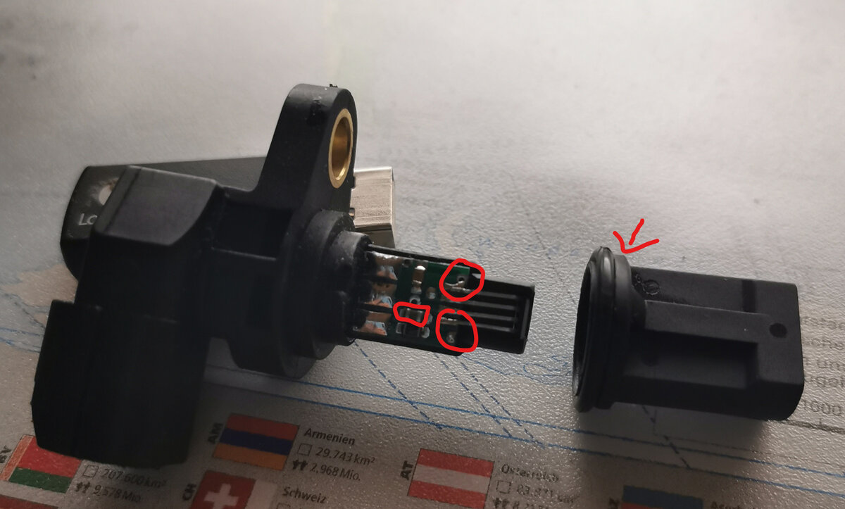

ist aus der Bucht von der Firma MW Smart Automotive GmbH ist aber kein Original, welcher Hersteller der Sensor ist kann man nicht sehen.
Ich würde diesen Sensor nicht wieder Kaufen weil er vom Schaft her also oben 1-1,5 mm dicker ist auch die Gummidichtung ist dicker so das beim ersten Sensor beim reinstecken/drehen sich der unter teil löste und im Motor stecken blieb (super Gau), naja gefoppt ohne ende....  wie rauskriegen den scheiß, erstmal drüber geschlafen und die Jungs angeschrieben was Passiert ist, "wir haben schon 100derte verbaut aber sowas.... " naja lange rede kurzer sinn sie haben mir einen neuen geschickt, also eine passende schraube mit Kopf nach unten der reinpasst mit Heißkleber und die Tülle die noch im Motor steckt eingeklebt damit genug halt und mit einem Hebel langsam rausgezogen.
Beim neuen Sensor gleich den schafft angeschliffen und die alte Dichtung vom altem Sensor genommen, da die Neue auch sehr schwer ging und bevor noch so ein teil stecken bleibt.
Wer sich also keine Originalen von Smart kauft sollte immer vorher nachmessen und keine all zu große Kraft beim Reindrücken auf wenden oder sogar mit was drauf hauen.
So nun zum Fehler.... also ich habe mal auf Blöd gestern Morgen gestartet, nicht das jetzt einer denkt ich hätte nicht nach dem Einbau und dem ersten Start der ja geglückt war es nicht noch 10 x innerhalb von 30min probiert ohne Erfolg.....
Tja er sprang an, als wäre nichts also eine Runde um Block und wieder abgestellt keine Start mehr versucht aber heute noch mal 3 Kurze runden mit 3 Starts ohne Fehler.
Morgen geht es den mal auf die AB schauen was Passiert nach 15 Km und Neustart, ich kann es mir bis jetzt nicht erklären außer der neue Sensor hat auch einen weg oder das Problem ist ein ganz anderes, es stand aber wie gesagt auch nichts neues im Fehlerspeicher.
Die
Lötstellensehen auch nicht so lecker aus auf der Platine, rechts mit Pfeil ist der Schaft der etwas zu dick ist die Phase die da daran ist ist auch halb so breit wie die beim Original.

Von 4 Lötstellen 2 Verhauen ist schon Top, wenn der Sensor rumspinnt schick ich den Zurück ging ja über ebay (Paypal)

Ich würde Dir raten, Funmans Rat zu MW Smart zu berücksichtigen!
Einen größeren Gangsterladen gibt es nicht!
Wenn schon nix draufsteht wird es irgendein Chinakracher sein ..
hol dir einen Hella/Bosch/Febi und vielleicht sind deine Probleme gelöst ..
