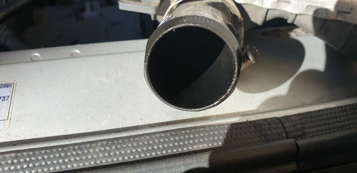

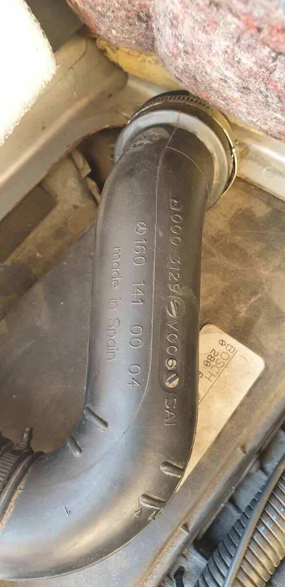

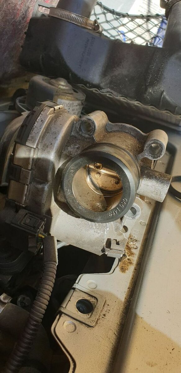

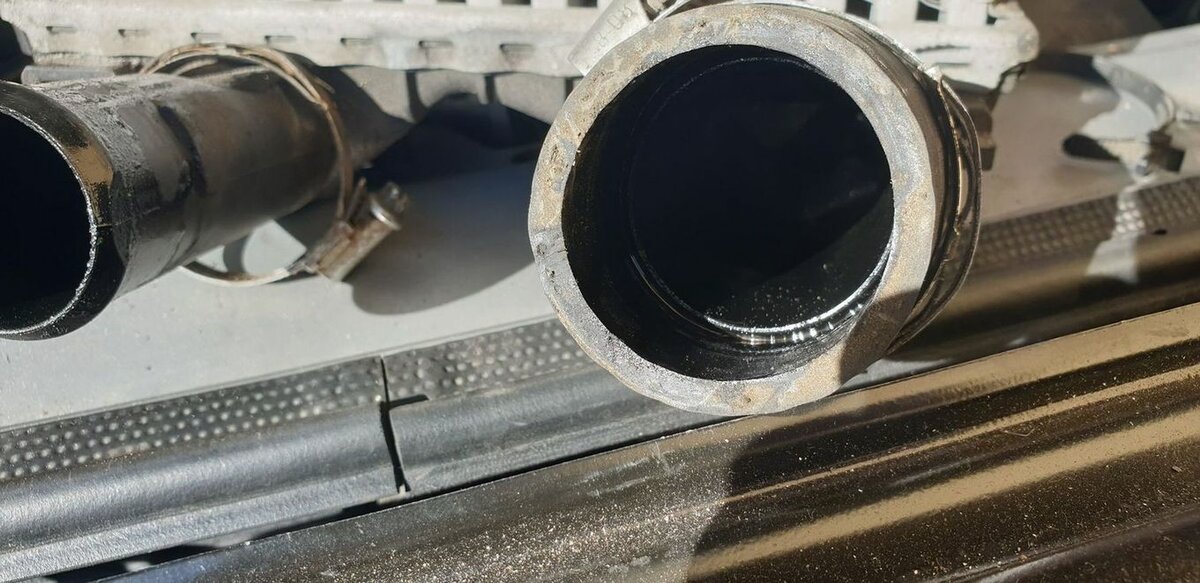

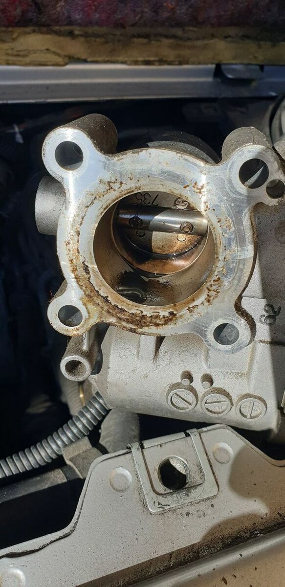

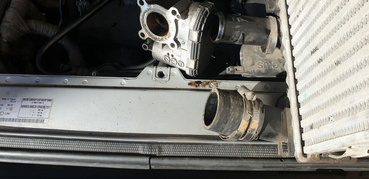

mein Name ist Jochen und seit 5 Tagen bin ich stolzer Besitzer eines 2002er Smart's! (Smart 450 Cabrio mit 599 cm³ Motor und 61PS)
Leider hat sich herausgestellt, dass der (private) Verkäufer nicht ganz ehrlich war und er doch ein Problemchen zu haben scheint. Ein Leidthema: Öl!
Irgendwo unterhalb des Getriebes hat sich ein Öltropfen gezeigt. Den Vorbesitzer direkt damit kontaktiert hieß es "das ist schon seit Jahren so, immer ein einzelner Tropfen Öl, wir füllen halt nach...".

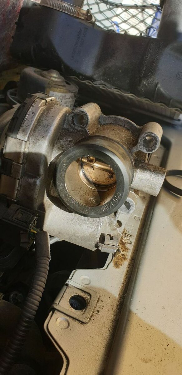

Okay, hab mich also im Forum auf die Suche gemacht und den Wagen danach abgesucht, bzw. den ersten "Verdächtigen", den Ladeluftkühler ausgebaut. Bilder siehe anbei, scheint soweit unbeschädigt zu sein, aber unten herum durchaus ölig. KÖNNTE also mein Problem sein, die Schlauchschellen der Schläuche waren jetzt auch nicht gerade sonderlich fest angezogen... . Würde auch soweit passen, denn er zieht auch wirklich nicht gut. 125 war tatsächlich Ende, wenn er die erste Steigung auch nur riecht, musste ich in den 5. und bei 110 konnte ich Ihn halten. Und es waren keine extremen Steigungen... .

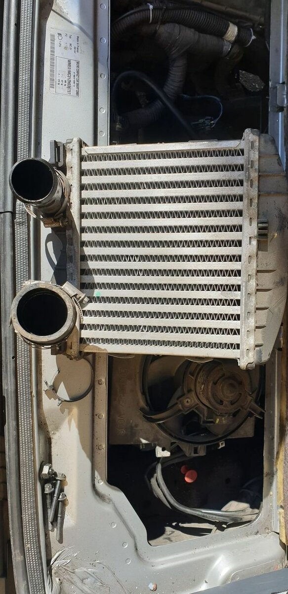

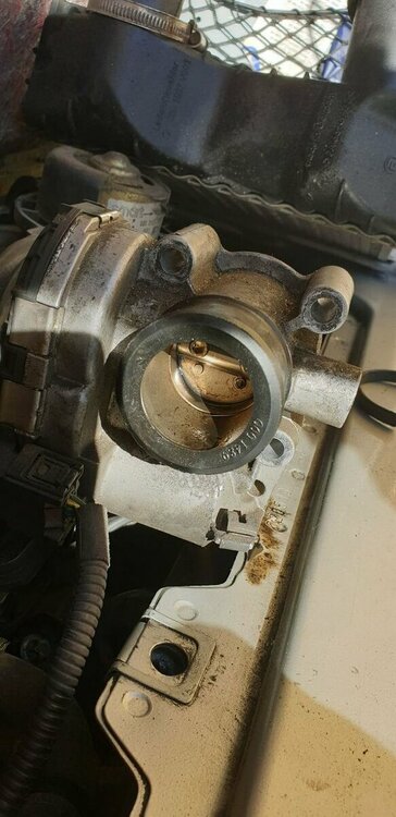

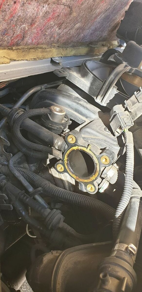

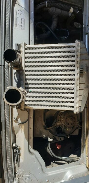

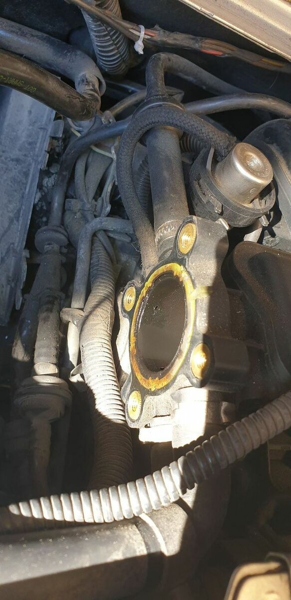

Aaaber: Innen in den Schläuchen, im LLK, vor der Drosselklappe (und besonders dahinter, Richtung Motor) ist etwas Öl zu finden. Wie kommt das da überhaupt hin (woher), da sollte doch normal nix sei, oder?
Bilder hab ich gemacht und beigefügt. Natürlich hab ich mich versucht hier im Forum schlau zu machen, aber ich komme nur auf alte Beiträge mit schon verschwundenen Bildern. Irgendwie komm ich wohl nicht ganz zurecht. Was also nun? Beim Anlassen ist jedenfalls kein blauer Qualm zu erkennen, also scheint er wenn, dann nur geringste Ölmengen zu verbrennen.

So ziemlich alle Turbomotoren haben etwas Öl im Ansaugtrakt, das ist normal. Beim Smart dreht der Turbo mit 13-facher Mopsgeschwindigkeit (angeblich bis zu 270000 u/min, dann kommen noch hohe Temperaturen hinzu - das kann niemals 100% dicht sein. Lange Rede, kurzer Sinn: so lange es bei dem einen Tropfen bleibt (und Du bedeutend mehr Sprit als Öl nachfüllen musst), ist das Rostschutz. Eventuell kannst Du die Schellen fester anziehen. Was den Topspeed angeht : da gibt es viele Ursachen. Von Undichtigkeit im Bereich  einer der Schellen (Druckverlust nach dem Turbo) über defekten Kat (Abgas geht nicht raus) bis zum Motorschaden. Es empfiehlt sich, die Schläuche und Schellen (vor allem druckseitig), den Luft- und den Kraftstofffilter zu checken. Danach sieht man weiter.
smarte diem et noctem...
Wieso kauft man sich nicht ein ein Jahr jüngeres Modell und hat dann 698ccm und echtes ESP an Bord?
Wieviel hat der Wagen gelaufen? Es ist nun mal eben kein Neuwagen und fast zwanzig jahre alt, der wird noch mehr wehwehchen haben, die du mit der Zeit entdecken wirst. Wie sieht denn die Rückseite des LLK aus, denn dort werden die undicht
Das Öl kommt über die Kurbelgehäuseentlüftung in den Ansaugtrakt. In geringen Mengen ist das normal. Ansonsten könnte es der Beginn des üblichen 600er Motortods sein. Und ja, schreib mal die Laufleistung.

Davon gibt es zwei, es kommt über die Volllastentlüftung
Genau genommen ist es eigentlich nicht die Kurbelgehäuseentlüftung, sondern die Motorentlüftung über den Ventildeckel!

Vielleicht gleich einen neuen Ladeluftkühler einbauen? "Unten rechts" scheint der LLK ölig zu sein und irgendwo muss das tropfende Öl ja herkommen, waren bei mir auch eher mehrere Tropfen denn nur ein einzelner... . Die Rückseite des LLK sieht jedenfalls auch soweit intakt aus, jedenfalls für mich, hab nur gerade keine Fotos.

Wenn am LLK nur etwas Öl ist, dann ist der auch dicht. Wäre er undicht, siehst du das deutlich, dann ist das ganze Ding schwarz. Bau zusammen und nimm vernünftige Schellen!
Wenn die Werkstatt den Ölwechsel macht sag denen, sie sollen nur bis Mitte zwischen den Markierungen auffüllen.
Ich habe hier einen Neuzugang, da war fast ein Liter zu viel drauf, das bedeutet länger so gefahren den sicheren Motortod! Zum Glück ist der nach dem Werkstattbesuch kaum gefahren.
Ich hoffe du hast keine Klima, denn sonst wachsen dir Federn beim Wechseln der Teillastentlüftung wenn du den Aggregateträger nicht absenkst. Du solltest nämlich den kompletten Schlauch, und der geht irgendwo hinter dem Klimakompressor an den Motor wechseln.
Ganz Pingelige stochern des Röhrchen am Block noch mit einer Rouladennadel frei...

okay, dann ist der LLK soweit intakt, gut! In der Halterung war auch kein Öl drinnen.

Die Öltropfen aus den Schläuchen bzw LLK sind eine Mischung aus Kondenswasser und einem kleinen bisschen Öl. Da müsste es schon wirklich arg tropfen, damit man das am Füllstand bemerkt. Da müsste unten und an der Heckklappe alles versaut sein. Wenn der Verkäufer sagt, sie hätten Öl nachfüllen müssen, dann ist der Ölverlust sicher nicht mit dem Tröfchen unten begründet.

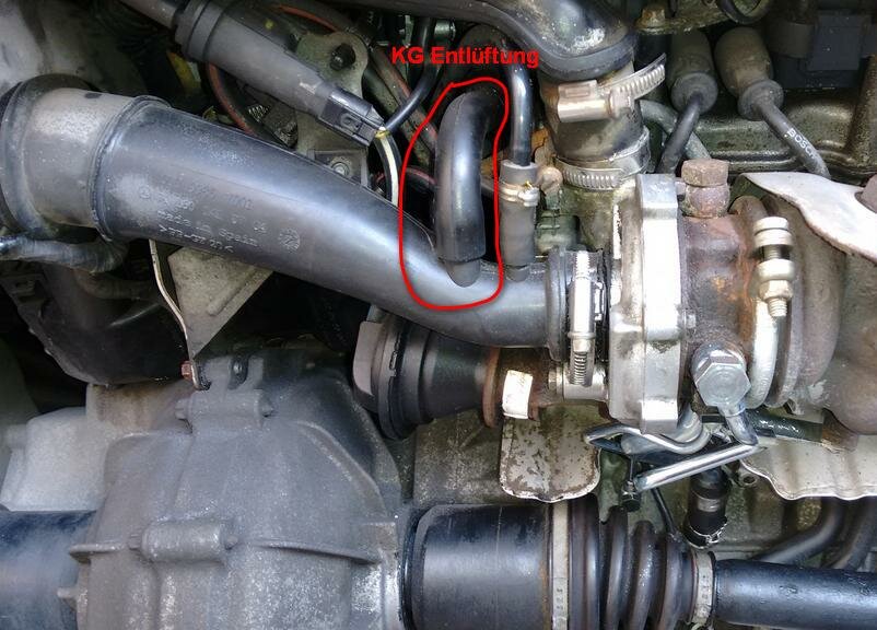

Beim meinem kam der Ölschmodder von einer eingerissenen Vollastentlüftung (aka KG Entlüftung).
Ist nur ein ca 10cm langer gewinkelter Schlauch, der in das TIK Rohr geht.
Darüber kommt Ölnebel in die Ansaugseite. Also recht normal, dass im Ansaugtrakt Öl ist.
Sollte nun noch die Teillastentlüftung nicht 100% schliessen bei Überdruck, kommt der Turbodruck ins KG und aus der Vollastentlüftung kommt noch mehr Ölnebel oder gar gleich die Suppe. (das ist auch das kritische an defekter TL-Entlüftung.
Dann verbrennt er sein eigenes Motoröl und dreht dabei immer höher.)
Hat nun aber der kleine Winkelschlauch einen Riss, läuft der kondensierte Ölnebel am TIK Rohr runter.
Nicht schlimm aber halt Sauerrei.
LG, Peter

Dann zum Update: Ich habe das TLE-Ventil gegen ein neues getauscht, wie von @Outliner empfohlen als komplettes Teil mit Schlauch. Und das Alte mal "testgeblasen". Was soll ich sagen... das Alte ist völlig hinüber gewesen, da war gar kein Widerstand, in keine Richtung. Also schon mal sehr gut, das dass neu ist, vielleicht ist das ja der "Übeltäter" für das Öl in der Ansaugbrücke?
Ich habe jedenfalls den Verkäufer nochmal kontaktiert und gefragt: "In welchem Intervall, bei wie viel Fahrleistung wurde wie viel Öl nachgefüllt. Grob geschätzt würde mir reichen." Nun, die Antwort war überschaubar: "So alle 3 Monate wurde mal nachgeschaut und nachgefüllt." Das ist alles, ich weiß nicht wie viel und welche Fahrleistung etwa... . Was ich noch von der Probefahrt weiß ist, dass der Wagen wohl täglich in Kurzstrecke (Job und Einkauf) bewegt worden sei. Hilft das Euch Profi's  in der Analyse irgendwie weiter?
Ansonsten hab ich Ihn erst einmal "nur" wieder zusammengebaut (beim ersten Mal kompliziert genug bis alles wieder so halbwegs "sitzt"). Der LLK ist dabei nicht eingerastet, hält aber ohne groß zu wackeln... . Dabei sind einige Lamellen vom LLK  auf der Rückseite "hops" gegangen, aber er ist noch dicht (reingeblasen, andere Seite zu gehalten, hält die Luft). Mittelfristig ist wohl ein neuer fällig, wo gehobelt wird fallen halt Späne... . Eine der Verbindungsstellen zum LLK war jedenfalls überdurchschnittlich ölig, und zwar die direkt nach dem LLK (linke Seite). Könnte sein, dass das die Stelle ist (bzw. hoffentlich war), an Öl entwichen ist. Auffällig war schon beim zerlegen, dass die Schellen nicht auf "oben" sondern "schräg unten", Richtung Stoßstange/Boden, ausgerichtet waren. Und da kommt man nicht wirklich gut durch, finde ich. Ich hab auch versucht, mal die Heckverkleidung abzunehmen, gleich an der ersten Schraube (linker Kotflügel) war schon wieder Schluss. Da wo mal ein 6-kant war, ist nur noch ein rundes Loch... . Das sind normale Blechschrauben, oder? Denn raus werd ich die sicher (irgendwie) bekommen, nur ganz sicher nicht zerstörungsfrei! (Bohrmaschine oder nen Schlitz mit dem Dremel rein geflext und rausgedreht.)

Hi Jochen,
das Bild ist von hinten. Aber Du wirst das nur so sehen, wenn Du das Heck abbaust.
Vielleicht kannst Du es aber von schräg hinten, unten auch einigermassen erkennen.
Ich weiss nicht genau wie es beim 450 ist, kenn nur den Roadster genauer.
LG, Peter

Und ja, an deiner anscheinend total toten TLE könnte es gelegen haben, dass der Motor saut. Guck mal, der ganze Ladedruck geht ins Kurbelgehäuse und wird über die Vollastentlüftung wieder ausgespuckt mit entsprechendem Ölanteil.
Das landet dann im Ansaugtrakt. Wegen den verbogenen Lamellen, egal. Hauptsache das Ding ist dicht.
Dass der Ladeluftkühler nicht richtig sitzt ist allerdings unschön, der könnte sich dadurch aufscheuern. Biege die Alubügel etwas auf, dann passt der auch fest rein.
