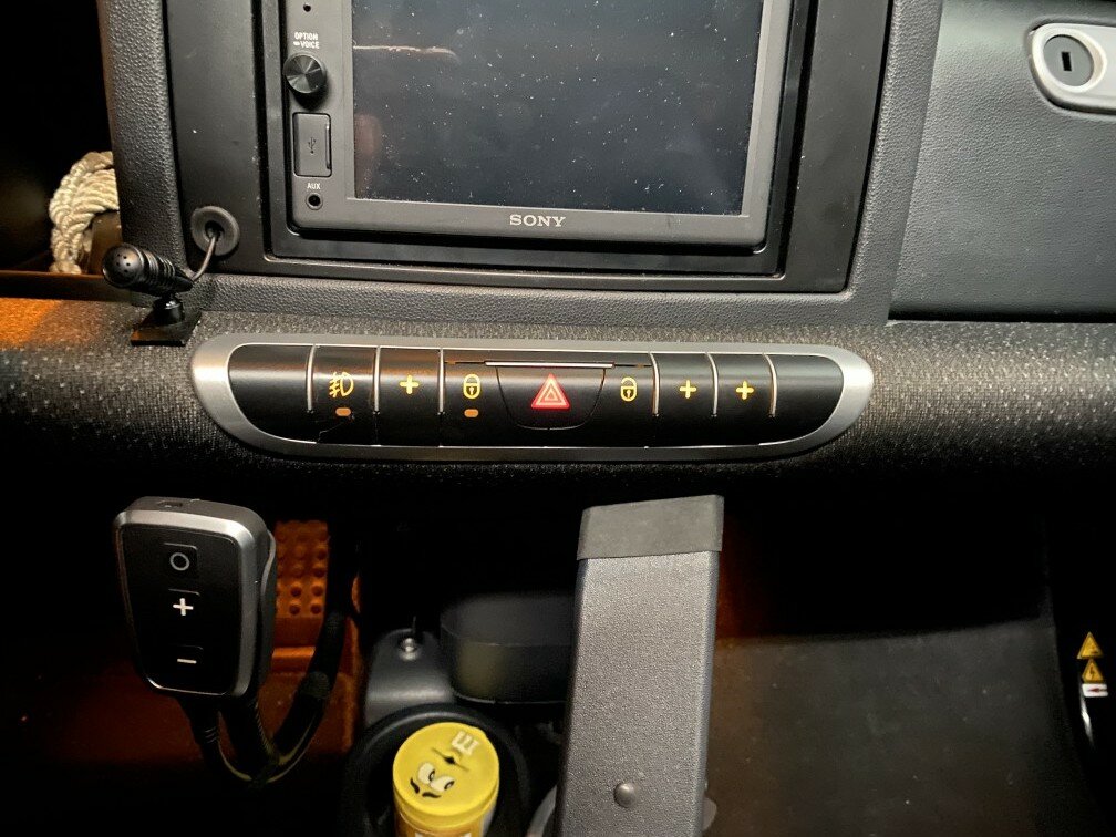

erfreulicherweise ist die Platine meiner Schalterleiste auch auf den drei Schaltern ohne Funktion bereits mit LED's hinerleuchtet, die man nur nicht leuchten sieht, weil ja der Schalter schwarz ist..., außerdem sind die Schalter ja voll verkabelt und funktionstüchtig, wenn man die vier "Beinchen" abzwickt. Hab ich dann mal abgezwickt und bei einer netten Goldschmiedin in die drei Schalter jeweils sehr sauber ein Kreuz gravieren lassen.  Auf den linken Schalter habe ich eine Druckluftfanfare gelegt, weil ich finde, dass jeder Smart eine Druckluftfanfare braucht.
Jetzt kommen wir zum Preisausschreiben: Was legen wir auf die anderen beiden Schalter, so dass sie nicht nur schön leuchten sondern auch eine Funktion haben? Der erste Preis ist eine original verpackte, neue Telefonkonsole, für 451, die von MB nicht mehr lieferbar und daher sehr wertvoll ist. @CDIler, ich hab noch genau zwei davon... den zweiten und dritten Preis weiss ich noch nicht

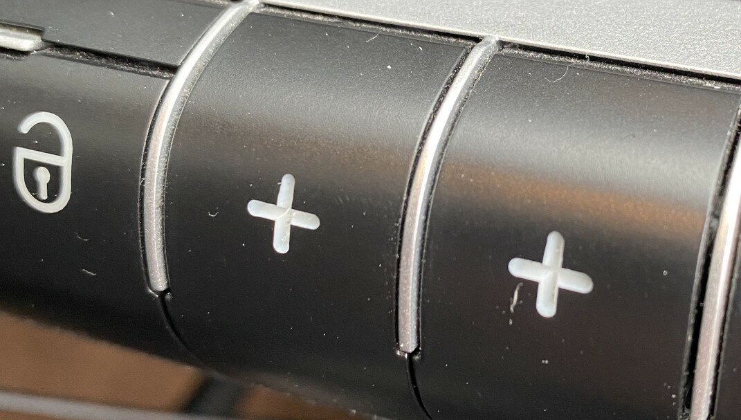

Wurde von der Goldschmiedin nur die schwarze Schicht vorsichtig entfernt, oder wie? Bitte mal eine Nahaufnahme. Ich bräuchte noch WAES als Schalter und ein Lüftersymbol

Also, das Schleucersitzsymbol ist zwar cool, aber das Preisausschreiben lautet ja nicht: Was für ein Symbol gravieren wir, das ist ja bei mir schon erledigt, nämlich die "PLUS" Taster, sondern welches, außerordentlich sinnvolle Zubehör bauen wir jetzt ein, das einen Schalter erfordert... Aber sage jetzt bitte nicht: einen Schleudersitz..."
Anbei die Detailaufnahme, es ist , ich würde sagen, einen halben mm tief graviert, nicht nur die Farbe abgekratzt, und ob diese Goldschmiedin einen Lüfter gravieren könnte, weiss ich natürlich nicht, müsste man fragen und eine Abbildung davon haben, kann ich gerne machen...

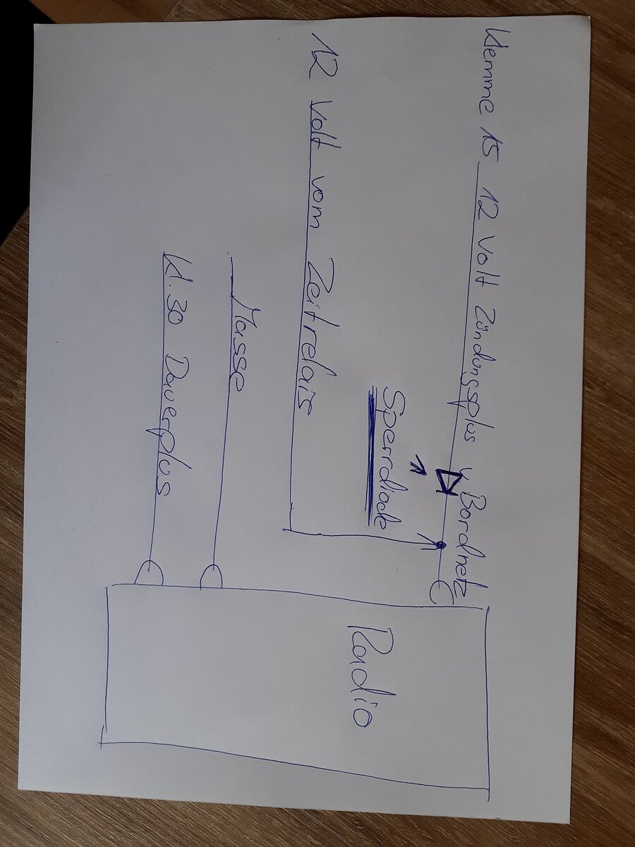

Da Du ein Nachrüstradio im Smarti betreibst würde ich über den anderen Taster Klemme "15" (Plus geschaltet) via Zeitrelais auf das Radio legen. Dann kannst Du auch bei ausgeschalteter Zündung das Radio nutzen.
Dazu brauchst Du:
-  Zeitrelais (Taktgeber), z.B. Taktgeber
-  Sperrdiode
Die Sperrdiode wird benötigt da sonst über Klemme "15" die Zündung am Fahrzeug eingeschaltet wird.
Bei mir ist es so eingestellt, dass nach 30 Minuten das Radio automatisch ausgeht.

@Doppelpass, könntest Du vielleicht hier oder über PN eine kleine Schaltskizze posten, wie die Sperrdiode zu verbauen ist? Sperrdiode und Zeitrelais habe ich bestellt...
Die Sperrdiode muß so in die Zuleitung der bestehenden Klemme 15 bzw. Zündungsplus geschaltet werden, daß sie hier in Durchlassrichtung arbeitet, wenn die 12 Volt über das Zeitrelais zugeführt werden, dann aber in Sperrichtung geschaltet ist, damit diese 12 Volt dann nicht rückwärts in das Bordnetz eingespeist werden können, was dazu führen würde, daß darüber die Zündung des Fahrzeugs eingeschaltet werden würde.
In der Anlage habe ich mal ein Bild beigefügt, ist ein wenig provisorisch, sollte aber die Erfordernisse aufzeigen. 🙂
Das Bild soll den Stromstecker am Radio symbolisieren, über den im Normalfall das Dauerplus bzw. Klemme 30, das permanent anliegt, die Masse und die Klemme 15 bzw. Zündungsplus aufzeigen, das über diesen Stecker am Radio anliegt.
Über einen weiteren Weg muß jetzt eben für die Zeit, in der die Zündung ausgeschaltet ist und das Radio trotzdem weiter betrieben werden soll, über das Zeitrelais alternativ 12 Volt auf den Zündungsplusanschluss des Steckers eingespeist werden, um das Radio damit betreiben zu können.
Ohne Sperrdiode würden diese 12 Volt, rückwärts in das Bordnetz eingespeist, aber dafür sorgen, daß die Zündung eingeschaltet werden würde, in diesem Fall würden die 12 Volt eben nicht über das Zündschloss kommen, sondern rückwärts aus dem Anschluss am Radio. Deshalb muß in die Zuleitung eine Sperrdiode eingebaut werden, die dieses rückwärtige Einspeisen verhindert. Wenn diese Sperrdiode so geschaltet ist wie auf dem Schaltplan, dann ist sie für die 12 Volt, die auf dem bisherigen Anschluss kommen, in Durchlassrichtung geschaltet.
Wenn die zusätzlichen 12 Volt über das Zeitrelais geliefert werden, dann liegt diese Sperrdiode für diese 12 Volt in Sperrichtung, deshalb kann darüber kein rückwärtiges Einspeisen erfolgen.
Besser kann ich es einfach nicht formulieren, ich hoffe mal, Du verstehst, was ich damit meine!  😉

bisschen Amateurhaft gezeichnet von mir🙂

Naja, meines war ja noch dilettantischer!  😀
Aber es geht ja drum, die Erfordernisse darzustellen. 😉
In Verbindung mit der Erklärung von mir sollte es eigentlich ausreichen.
