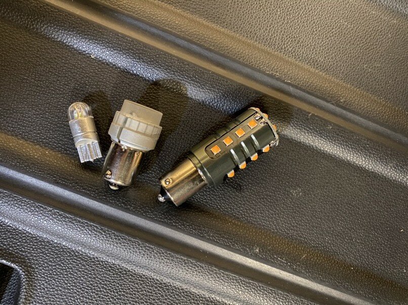

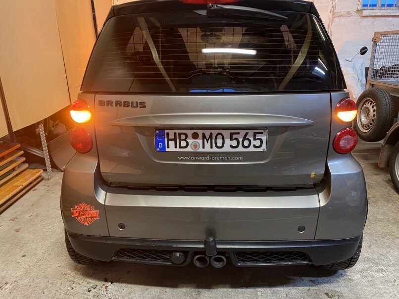

Moin zusammen,
ich konnte in den letzten Tagen, als Smart Neuling hier im Forum bereits sehr viel profitieren und möchte mit meinen kurzen Erfahrungsberichten eventuell dem einen oder Anderen auch interessante Informationen geben.
Wenn ich als Inhaber eines Lichtplanungsbüros mit Leuchtenverkauf und Installation von etwas professionelle Ahnung habe, ist das das Thema Umrüstung auf LED Beleuchtung. Daher sei dieses Vorwort gestattet:
Warum ersetzen wir herkömmlicher Glühlampen durch LED? 1. Das Leuchtmittel hält länger. 2. Bei gleichem oder geringerem Stromverbrauch ist die Lichtausbeute größer, es ist heller. Beides ist bei jedem Fahrzeug interessant.3. LED's haben keinen Glühfaden, der durch Vibration dauernd kaputt geht. dies ist für Land Rover Fahrer wir mich interessant, im Smart vibriert ja nix.
Grundsätzlich stehen wir dem Einbau sogenannter Retrofit LED Leuchtmittel in Leuchten, die dafür nicht konstruiert sind, außerordentlich skeptisch gegenüber. Wir empfehlen, wo immer möglich, die ganze Leuchte zutschen, weil die neue Leuchte nämlich, was Ihren Reflektor, also die Lichtabstrahlung und ihre Wärmeableitung für die LED optimiert ist. ( Es ist nämlich ein weit verbreiteter Irrtum, dass LED's keine Wärme abstrahlen, sie strahlen sehr wohl Wärme ab, nur nicht nach vorn, wie die Glühlampe, sondern nach hinten, ...)
die Farbtemperatur einer Glühlampe liegt bei 2.500-2.700K, die angebotenen LED Retrofit zwischen 4.000-6.000 K, die Lichtfarbe sagt nichts über die Helligkeit, kaltes Licht erweckt bei gleichem Lumen Output einen helleren Eindruck.
Bei CAN Bus gesteuerten Fahrzeugen kommt noch dazu, dass auf Grund der niedrigeren Leistung dieser glauben könnte, das Leuchtmittel leuchtet nicht und Fehler meldet. dies kann man heute erfolgreich verhindern, wenn man beim Kauf der Leuchtmittel ausdrücklich auf den Zusatz "CAN Bus geeignet" achtet.
Gekauft habe ich die Leuchtmittel hier: https://www.ebay.de/str/kingfirewall?_trksid=p2047675.l2563

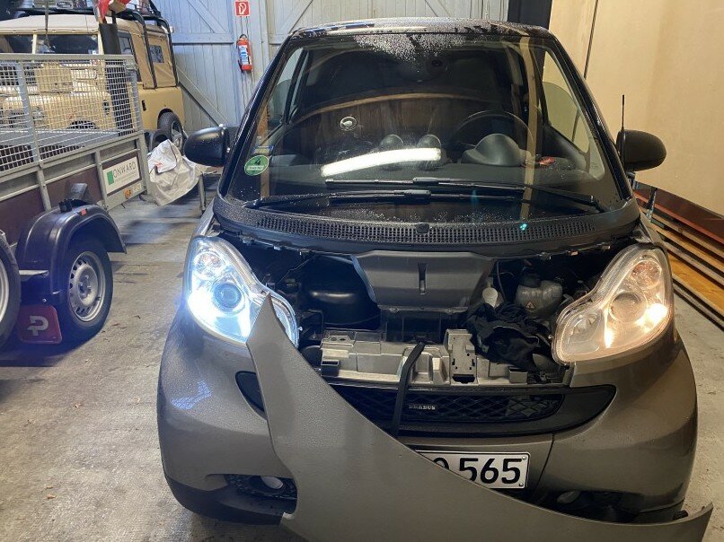

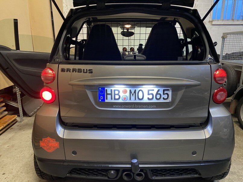

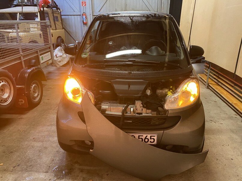

1. Abblendlicht und Fernlicht:  Hier bietet aktuell Osram als einziger Anbieter ein Retrofit für H7 an, für das es schon für einige VW, Skoda und andere Fahrzeuge eine Zulassung gibt. Solch ein Retrofit kostet pro Stück 187,- Euro und ist aus Kostengründen für mich aktuell keine Option. Würde aber technisch funktionieren.
2. Kennzeichenleuchte: hier konnte ich in der Bucht für kleines Geld zwei Retrofit Komplettleuchten kaufen, das Ergebnis ist hervorragend.
3. Standlicht: Hier konnte ich für neun Euro einen 10er Pack Retrofit Leuchten kaufen, das Ergebnis ist beeindruckend.

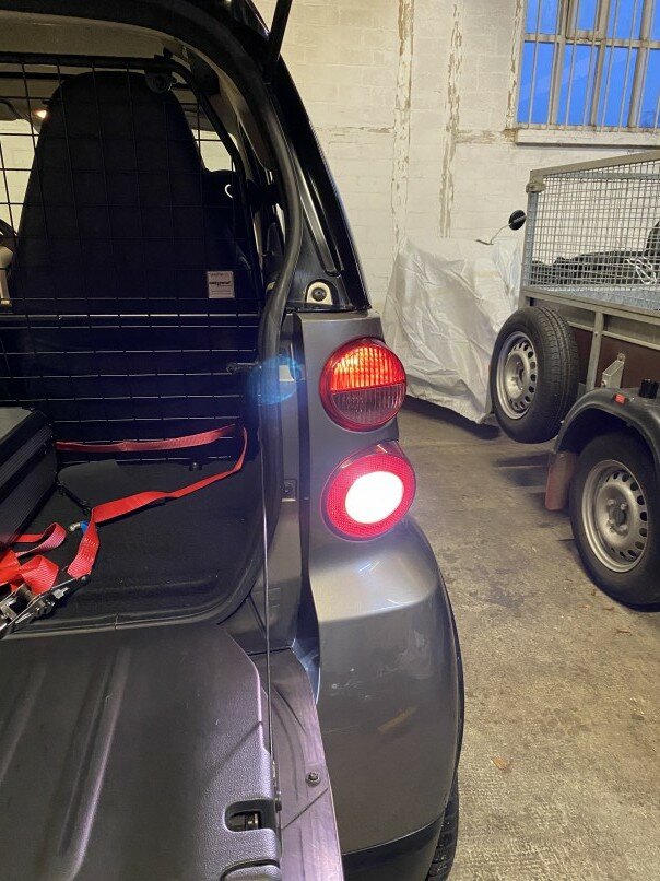

4. Blinker vorn und hinten:  Darauf achten, dass orangefarbene Leuchten benötigt werden, nicht ganz billig, aber auch hier gefühlt doppelt so hell wie die Glühlampe
5. Nebelschlussleuchte und Rückfahrleuchte: Die Rückfahrleuchte erfüllt erstmalig ihren Zweck, man sieht tatsächlich etwas. die Nebelschlussleuchte erfüllt erstmalig ihren Zweck, man wird gesehen. Hier gibt es ein Paradoxon, dass ich mir aktuell nicht erklären kann: Meine Nebelschlussleuchte leuchtet beim einschalten der Zündung mit LED ganz schwach, beim Einschalten der Nebelschlussleuchtenfunktion am Schalter ganz hell, so wie es soll, ich vermute jedoch, dass ist ein Masseproblem, das krieg ich noch raus. Bei Zündung aus ist sie jedoch aus.

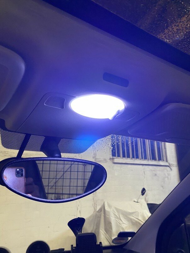

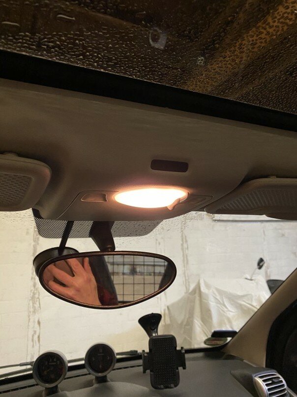

6. Innenraumleuchte: Achtung die LED Soffitten gibt es in unterschiedlichen Längen, hier wird die Version 36 mm benötigt, auch hier beeindruckender Unterschied, ich finde plötzlich das schwarze Feuerzeug, dass auf den schwarzen Teppichboden gefallen ist.
7. Kombileuchte Bremslicht/Rückleuchten: Für die dort verwendeten Doppelfadenlampen konnte ich bislang noch kein LED Retrofit finden, wäre also dankbar, wenn jemand so etwas kennt, das sind also noch die alten Glühlampen drin.
So, anbei die Fotos, ich sag's Euch, versucht mal, ein mit Warnblinkanlage blinkendes auto so zu fotografieren, dass die Lampen gerade an sind, das war schwieriger als das ganze einsetzen der Leuchtmittel, aber für Euch ist mir keine mühe zu schade...
Gruß vom Deich, Martin
Nachtrag: Dritte Bremsleuchte gibts als Komplettleuchte, hab ich bestellt wird sensationell besser sein als das Original, H11 für die Nebelscheinwerfer hab ich auch noch nix Ordentliches gefunden und wäre für Tipps dankbar... zumal meine Nebelscheinwerfer ja ab jetzt als Tagfahrlich arbeiten und daher dauernd an sind

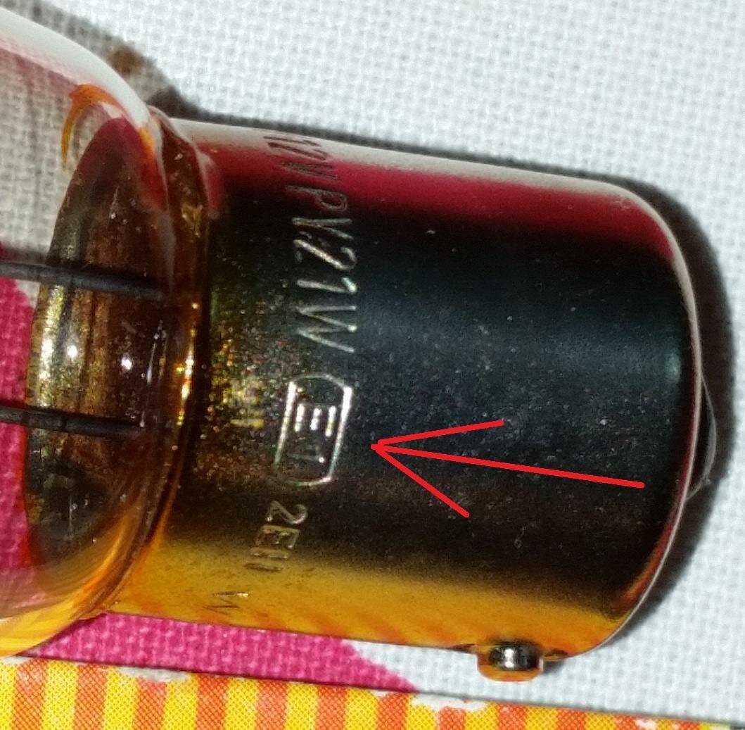

Haben Blinker, Rücklicht und Standlicht eine Zulassung?  Wenn ja, dann poste bitte einen Link. Wenn nein, dann kannstes dir sparen....
Wir sprechen bei Rücklicht und Standlicht von Leuchtmitteln ,die brauchen keine Zulassung, oder hat Du auf deinen Glühlampen irgendwo ein E-Prüfzeichen gefunden? Oder hast Du es schon einmal erlebt, dass die Rennleitung dich auffordert, mal auf der Strasse Deine Scheinwerfer auseinanderzunehmen, weil sie das E-Prüfzeichen des Leuchtmittels kontrollieren wollen? Anders ist das bei dem Austausch von Leuchten: Kennzeichenleuchten gibt es in der Bucht für Smart zuhauf, nimm einfach die, die schon in Ihrer anzeige das E-Prüfzeichen abbilden...

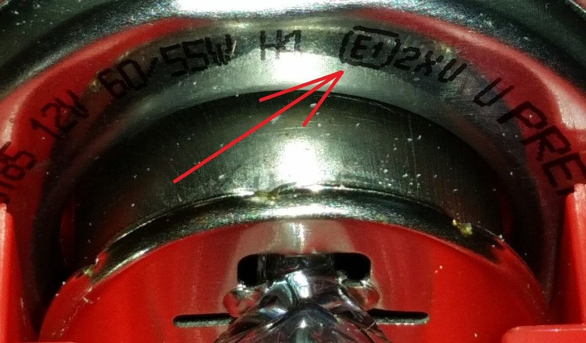

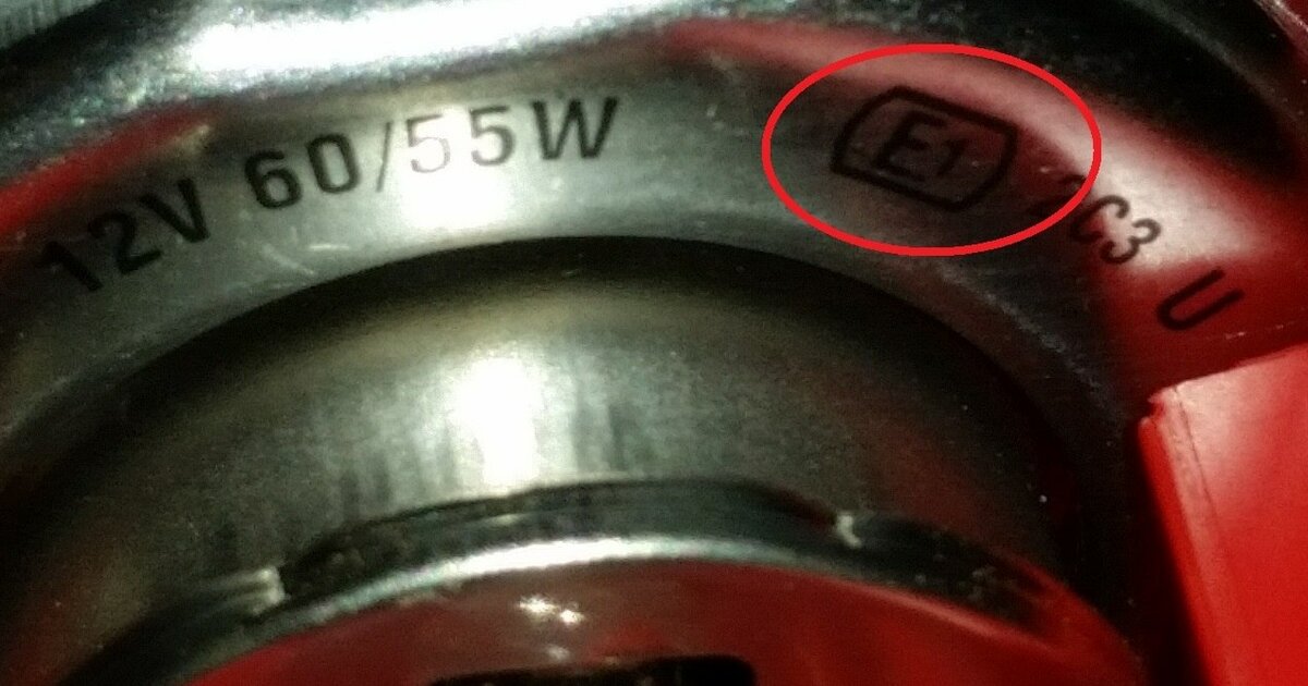

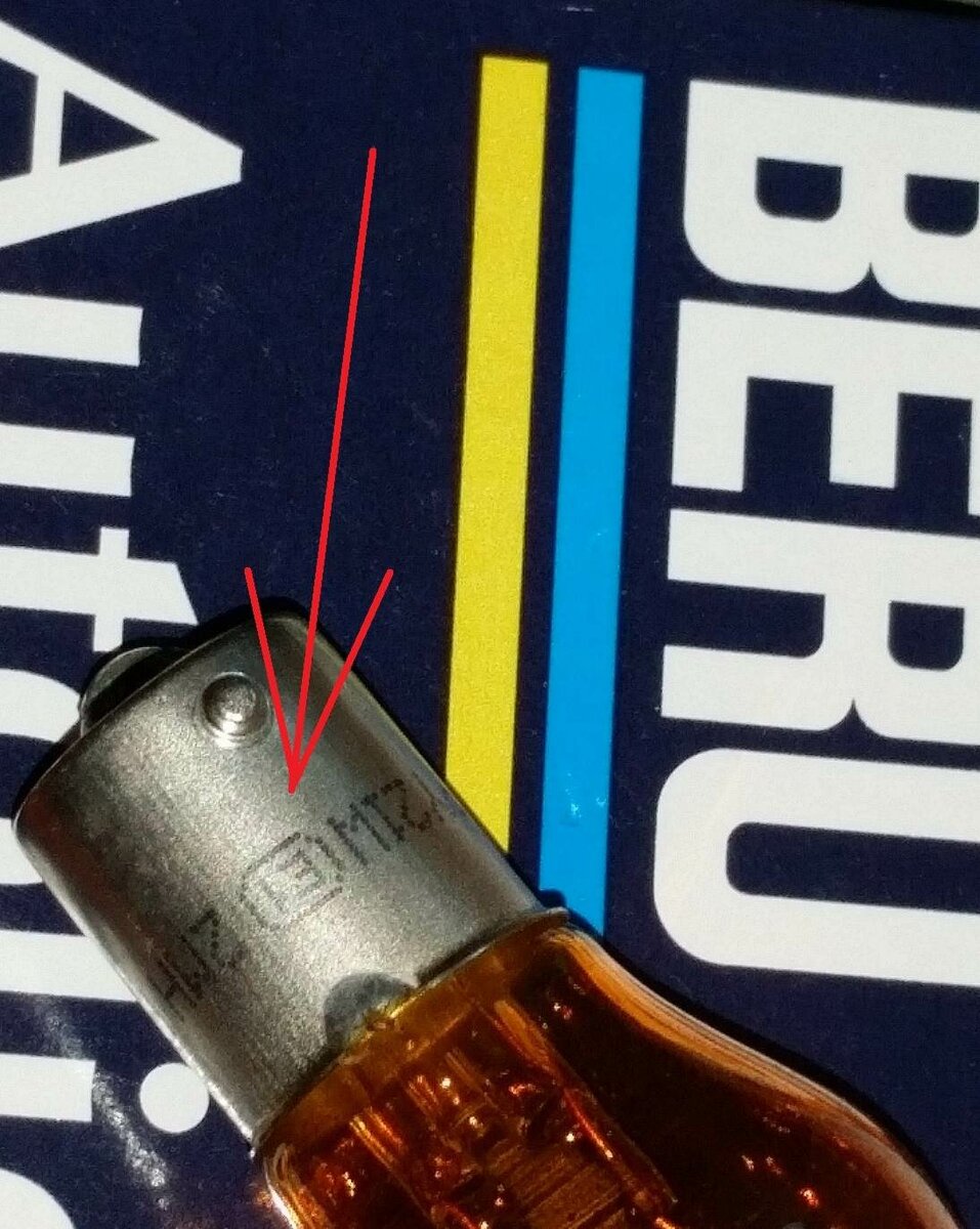

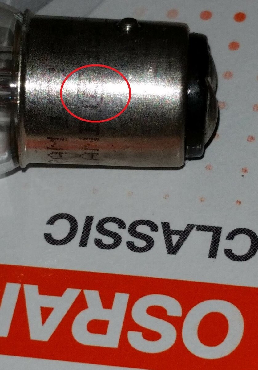

Selbstverständlich brauchen und haben auch Leuchtmittel Zulassung und Prüfzeichen.
Hast du übrigens selbst geschrieben :
"für das es schon für einige VW, Skoda und andere Fahrzeuge eine Zulassung gibt. "
DAS LED Fahrlicht braucht eine Zulassung, weil dort die Leuchte modifiziert wird! D.h. das ganze Reflektorsystem wird geändert, der elektrische Anschluss wird geändert, es wird eine Elektronikbox hinzugefügt, usw. D.h. es wird in die Leuchte, also den Scheinwerfer in diesem Falle, der eine E-Zulassung haben muss und hat, eingegriffen. Dadurch verliert er seine Zulassung., die er dann mit Hilfe der sogenannten ABE wiedererlangt.
Und noch einmal, und glaub mir, davon versteh ich etwas, Retrofit Leuchtmittel, die dieselbe Fassung verwenden wie das Original Leuchtmittel, die keine höhere Wattage haben, als die Original Leuchtmittel ( was LED's nie haben), die die gleiche Betriebsspannung verwenden usw., brauchen keine Zulassung und haben keine Zulassung.
Die im Smart 451 und in 4.000 anderen Fahrzeugen der Vor LED Ära verwendeten Original Leuchtmittel heissen PY21W 12V orange
diese Leuchtmittel werden weltweit im Wesentlichen aber nur noch in Asien hergestellt. Bitte zeige mir für eine einzige von diesen Glühlampen eine Zulassung oder ein Prüfzeichen... sorry, aber so einen Quatsch hab ich schon lange nicht mehr gehört, als vereidigter Sachkundiger für Beleuchtung...
Davon abgesehen ist diese Diskussion sowieso theoretisch, weil keine Sau interessiert ob 'ne Glühlampe ein E-Prüfzeichen hat...

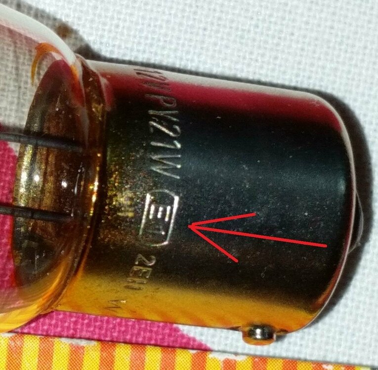

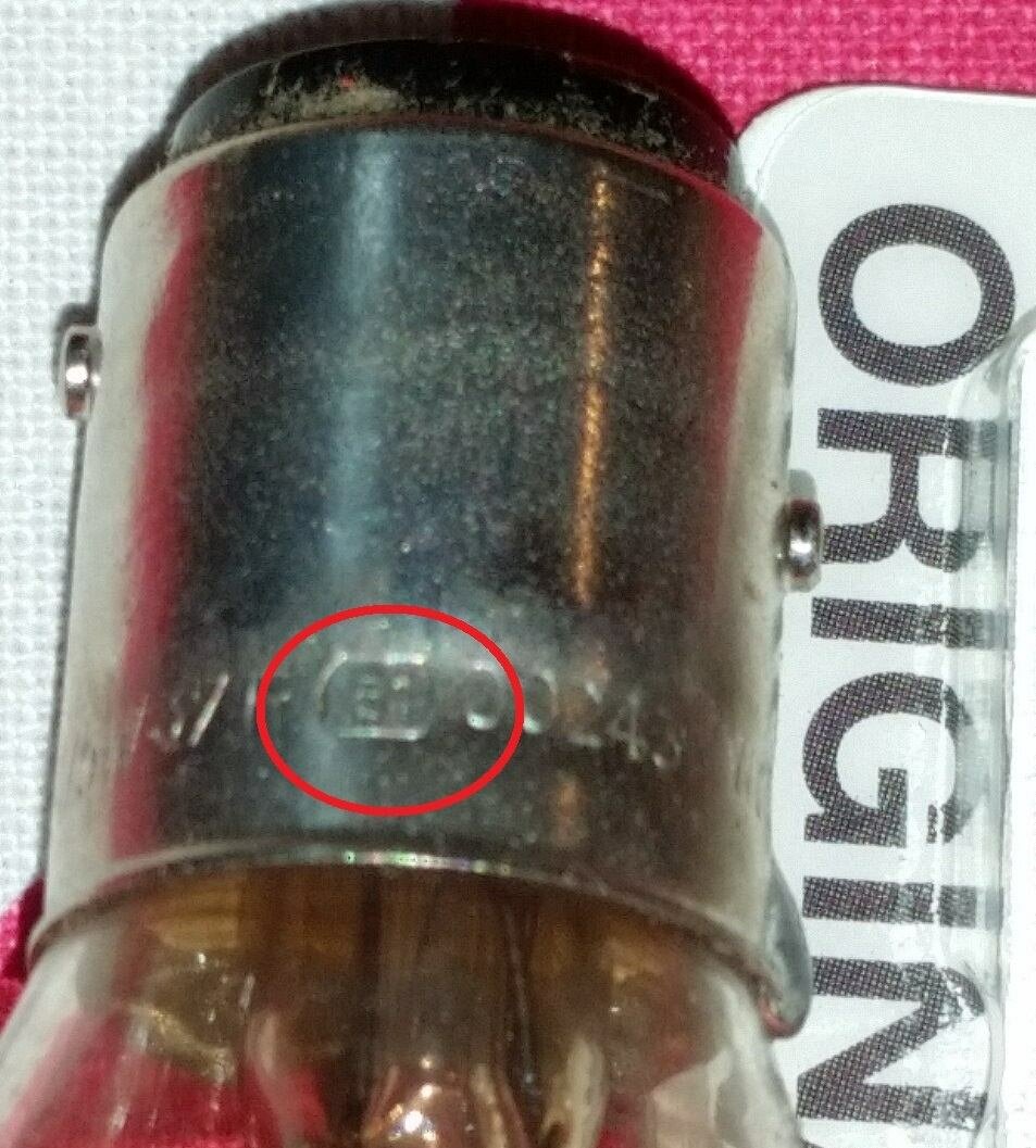

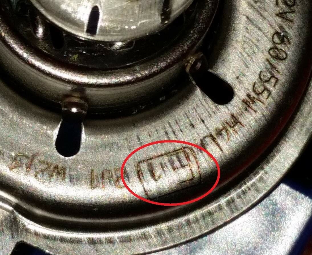

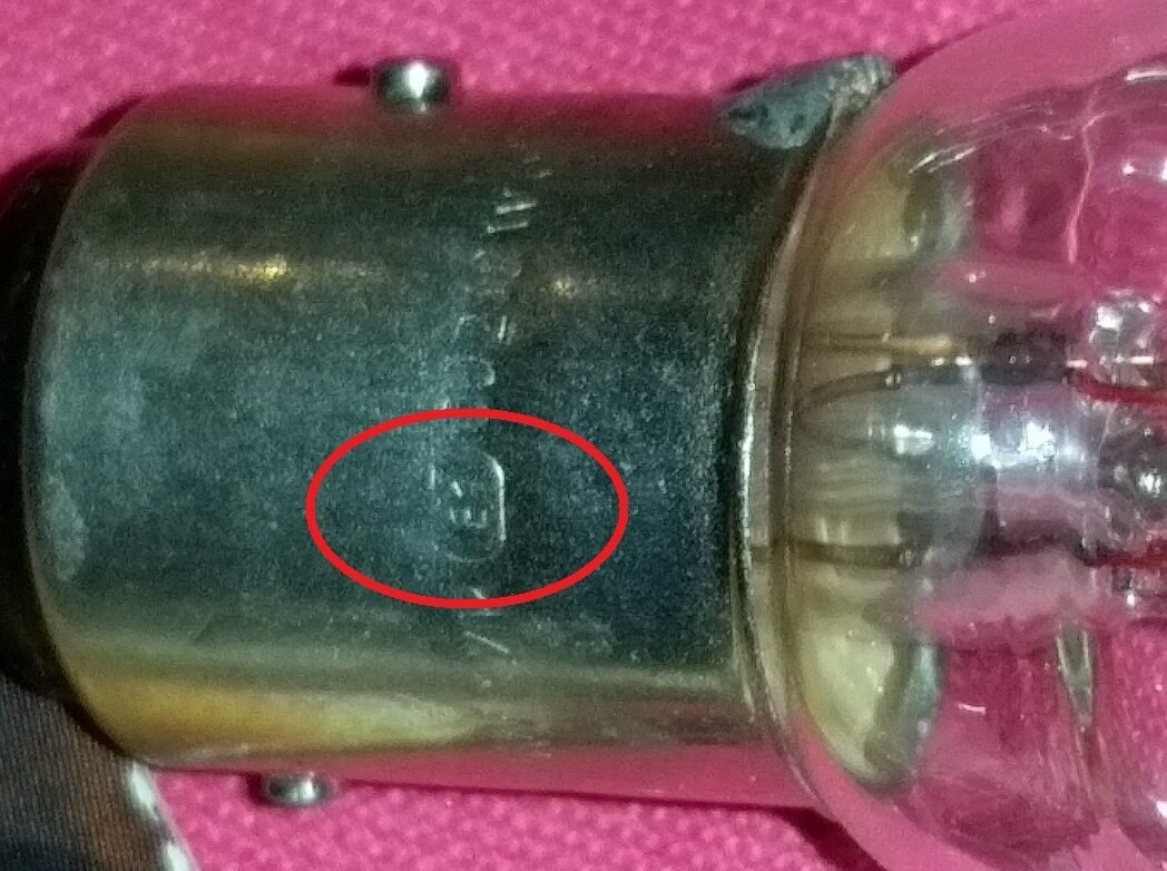

Ein Griff in meine Autolampen Kruschelkiste ergibt folgendes. Ich habe keine einzige Lampe einer namhaften Marke, wie Osram oder Philips oder Beru gefunden, die kein Prüfzeichen hat. Egal ob H4 oder Blink oder Brems oder....

Jedes Leuchtmittel im KFZ muss ein E Prüfzeichen haben bis auf die Innenraum leuchten.
Selbstverständlich haben auch alle normalen in Deutschland erhältlichen Glühlampen ein solches Zeichen. Egal ob 5w "Glassockel" oder 21/5w ect.
Jedes Leuchtmittel hat eines ausser es ist nicht für den europäischen Markt bestimmt.
Dann darf es offiziell auch nicht im Straßenverkehr genutzt werden.

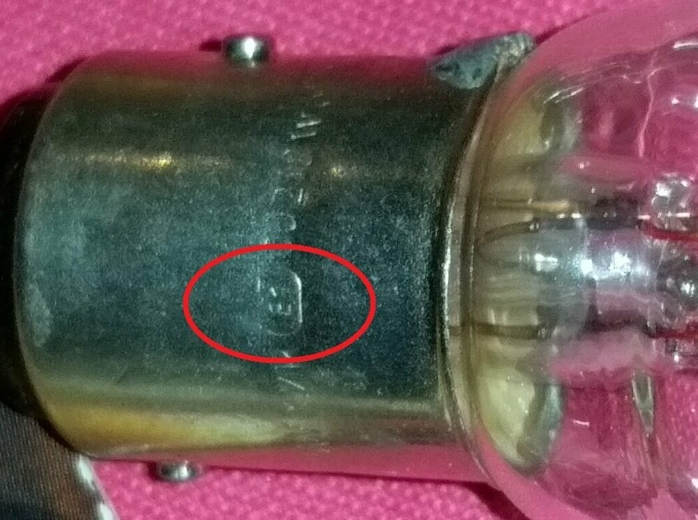

Was Du hier zeigst sind Markenleuchtmittel von Herstellern, die seit Jahren keine solchen Lampen mehr herstellen, die aktuell verfügbare Glühlampen, haben auch im Fachhandel, kein E Prüfzeichen, es sein denn der Händler hat noch alte Restbestände von Osram & Co..., aber mehr oder weniger erwachsen sind wir alle, und E Prüfzeichen auf Leuchtmitteln sind mir mega egal,
Gerade eben schrieb martin151:
Selbst die P21/5W von Unitec ausm Real haben ein E-Prüfzeichen drauf..
vor 13 Minuten schrieb martin151:
Sorry aber das stimmt definitiv nicht.
Sagt wer der täglich mit KFZ Leuchtmitteln zu tun hat.
Klar drängt immer mehr Chinaschrott auf den Markt.
Das kauft man dann bei Ali im dritten Hinterhof. In den üblichen KFZ Großhandelsläden gibt es ausschließlich Lampen mit Prüfzeichen.

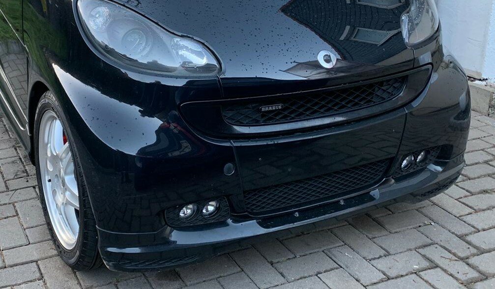

Ach so: Die Nebler als TFL sind auch nicht zulässig. Ich habe mal am Range per IID-Tool die Fernlichter als TFL benutzt, natürlich in der Helligkeit runterprogrammiert. Sah elend aus, zu gelb und auch nicht zugelassen.
Besorge dir lieber von Osram die "Driving Fog", das sind Nebler mit integriertem TFL. Weiss nicht ob es da passende für den 451er gibt, aber die kann man ja passend machen was die Halterung angeht.
Die sehen richtig gut aus und zulässig sind sie auch!
für mich nach wie vor die schönsten TFL am Smart 451TFL.thumb.jpg.af80cf747d9b0e153a2379efd69031b3.jpg
Smart 451 Cabrio Brabus Xclusive
Diese Leuchteneinheit wäre glatt ein Grund, einen 451er zu kaufen.😋
war auch bei mir einer der Kaufgründe da die so selten sind 🥰
