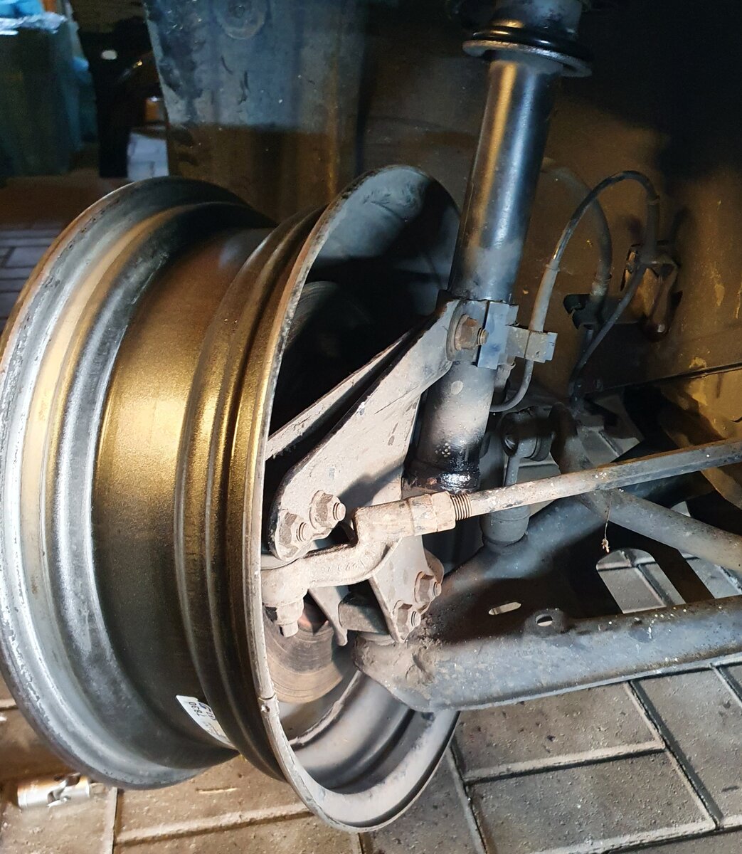

Mahlzeit habe mir vorhin vom 451 glaube ich zumindest für 40€ einen Satz Felgen gekauft da die Reifen die auf meinem 450er drauf sind nicht mit gehören und nur zum Transport benutzt wurden !
... lange geschichte!
Wie bekomme ich die Felgen mit Reifen auf meinen 450er von 2006 damit der roll fähig bleibt ?
Tüv ist völlig Wurst!
Auf den Felgen die ich gekauft habe sind 155 65R15 vorne und 175 55 r15 hinten  !
Sind schon 8 Jahre alt ... wie gesagt nur damit der kleine brüh Würfel zum Lackierer kommt !
Und die achsen umgebaut werden können !
Soll ein Stand buggy werden !
Habe leider erst zu spät gelesen das das wohl nicht passen soll wegen der ET 😕

Die vorderen könntest Du so montieren, das dürfte kein Problem darstellen.
Sind zwar nicht ganz gesetzeskonform, weil es ja 155er auf 4,5 Zoll Felgen sind statt 145er auf 4 Zoll, aber zumindest gibt es technisch gesehen keine Probleme.
Bei den hinteren Reifen müsstest Du Spurplatten zwischen Bremstrommel und die Felgen montieren, weil die 451er Felgen eine ganz andere Einpresstiefe haben als die 450er. Ohne Spurplatten sitzen die Felgen viel weiter innen und würden vermutlich am Stoßdämpfer streifen.
Du bräuchtest mindestens 20-30 mm Spurplatten pro Seite und entsprechend längere Radbolzen, um mit diesen Felgen überhaupt fahren zu können.
Siehe dazu auch diese Seite. Vor allem das fünfte Bild von oben.
Hab schon einige 450 gesehen, die die Standardfelgen vom 451 drauf hatten und das ohne Spurplatten. Und da sie nur zum schieben sind sollte es wohl gehen. Aber wie sagt man so schön: "Versuch macht Kluch".

Am 12.10.2020 um 21:22 schrieb Zickenversteher:
Klemens, mal unabhängig von diesem Fall, bei dem es egal sein dürfte, schreibt in diesem Fred zu diesem Thema auch so ein Spezialist, der die Räder des 450ers nicht von denen des 451ers unterscheiden kann davon, daß die hinteren Reifen in der Kurve definitiv am Stoßdämpfer schleifen!
Das ist auch kein Wunder, denn die Differenz von ET -1 und ET 23,5 sind immerhin fast zweieinhalb  Zentimeter, die der Reifen näher an dem Stoßdämpfer sitzt!
Ist vielleicht auch noch ein bißchen vom Reifen abhängig, der auf der Felge sitzt, aber auch wenn es nicht schleifen sollte, dürfte der Abstand zum Stoßdämpfer schon verdammt gering sein oder der Fahrer ist so schmerz- und gehörfrei, daß er alle Alarmzeichen dahin gehend ignoriert und einfach so lange fährt, bis der Reifen irgendwann aufgeschlitzt ist!
Wenn ich täglich so sehe, was auf den Straßen und in den Foren so unterwegs ist, würde mich das nicht mal sonderlich wundern! 😄
Von daher bin ich schon der Meinung, daß man darauf hinweisen sollte, daß dies nicht zulässig ist und unter Umständen gefährlich werden kann, wenn keine Maßnahmen getroffen werden!
Außerdem sind solche Zeitgenossen unabhängig davon dann mit einem nicht zugelassenen Fahrzeug unterwegs, denn auch die vorderen  4,5 Zoll Felgen mit den 155er Reifen entsprechen dann ja auch nicht den Bestimmungen für einen 450er Smart!
