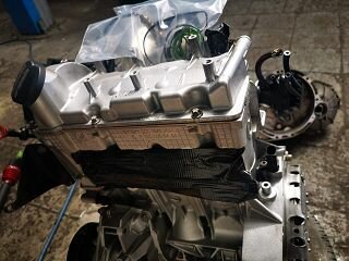

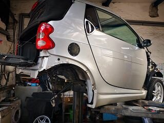

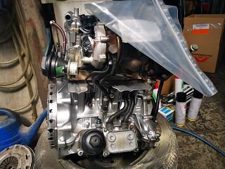

Seit 2 Monaten  Baue ich nun an meinem 450 Brabus Smart Cabrio rum  -  er wurde komplett zerlegt in alle einzelteile und  wieder zusammen gebaut - das dauert aber alles viel länger als geplant und  ist mal mega kostenintensiv - ein neuer wäre günstiger - aber der kann ja  auch nix 😉
wieviel Leistung der Kleine hat ???? werden wir  auf dem Prüfstand  genau sehen  angedacht waren 140 bis 200 PS - aber mal sehen was die Zahlen sagen und  die Messungen ergeben ...  heute wird ersteinmal das Steuergerät in "Form" gebracht  --- es handet sich vom Smart her unm einen originalen  Brabus - der aber schon 2 mal modifiziert wurde  - und jetzt  mal richtig mit getriebe  total neu aufgebaut wurde - inzusammenarbeut mit Brabus und Porsche Rennmechanikern die alle genau wie ich gespannt sind  auf das fertige Produkt. Da aber soviel geändert wurde  und das Überall -  sei es an der elektrik - Schaltung - Getriebe - Motor - Achsen - Bremse - Beleuchtung - Spoiler - Sound System usw...  Es ist angedacht zu mehreren Treffen  noch dieses Jahr zu Fahren. denn was ich beisher alles auf treffen gesehen habe  ist alles sehr nett und  auch die eine oder andere Idee habe ich bestimmt geklaut oder übernommen 😉  aber ich bin mal auf die resonanz gespannt  wenn er fertig ist. 😉  er  war vorher schon bei 200 kmh abgeriegelt  weil ich denke das er  sehr schwer zu fahren ist dann ....  und es wurde mehr Wert auf Beschleunigung gelegt  ...  jedenfalls macht das jagen von Motorädern auf kurvigen stecken mega Spass 🙂   jetzt sind  wir alle gespannt was  der kleine Kann ....  aber das wird wohl noch 14 tage dauern  😭

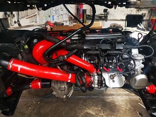

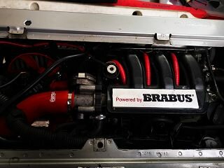

Ich hätte auf jeden Fall noch was gegen die zu erwartenden Öltemperaturen getan was mir so auf den 1.Blick auffällt.
Entweder die üblichen Sets oder, aufwendiger aber effektiver, einen Vollaluminium-Wasserkühler anfertigen/einpassen der eine interne Ölkühlung hat wie bei Wandlerautomatikautos.
Ah, man könnte auch an den Platz des Dieselkühlers beim CDI einen fetten Ölkühler unterbringen!
OK  werde das direkt morgen abklären - danke  für den Hinweis

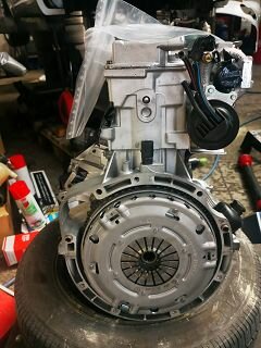

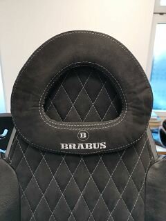

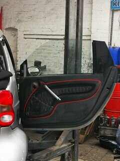

Mehr als 115PS wirds nicht werden und wenn Wert auf Beschleunigung gelegt wurde, wieso dann Mehrgewicht durch Leder und so, anstatt abspecken? Und was soll die Serienkupplung?
bearbeitet von CDIler

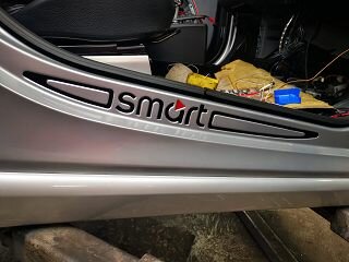

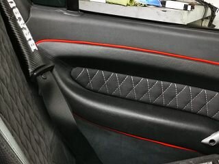

Die Sattlerarbeit sieht aber extrem geil aus.
Leistungsmässig ist der Motor zwar limitiert, ich denke trotzdem so 150PS sind machbar.
Ich weiss ja nicht ob die Kugel auch im Alltag bewegt wird. Standfeste 100 PS sind aber sicher drin.
Die Kupplung, hm. Bonalume?

Die Kupplung war tatsächlich das größte Problem da zwei Kupplungen in 60tkm verschlißen (rutschte bei Last).
Bonalume war ich allerdings auch nicht zufrieden (Stahlversion) . Probleme im Stop and go und Kupplung rutschte trotzdem bei starker Belastung und relativ geringer Laufleistung.

Was genau wurde denn am Motor selbst modifiziert?
Mit Originalhardware bezweifle ich die angestrebten 140-200PS arg.
Und wenn er die tatsächlich hätte ist die Kupplung definitiv zu schwach.

Nockenwelle - Kolben - Pleul - Kurbelwelle - - Ventiele - aufgebohrt -Eein undAauslässe - sowie poliert - im Grunde alles -   er hat wohl um die 150 PS   aber es fehlt halt noch ein Leistungsdiagram  um alles auch schwart auf weis zu haben - und auch um genau zu wissen wieviel er nun wirklicht hat -    aber egal wie - er bleibt mein Smarty  🙂

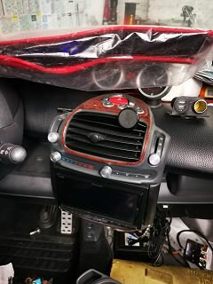

heute  wurde Lackiert -  Bilder folgen - montag soll dann montiert werden - das er endlich mal auf den Rädern steht - dann noch ein neues Verdeck drauf  und  dann sollte er bis ende nächster woche  laufen  ...  so der Plan  - wenn die  ganze Elektik fertig ist und  alle neuen schalter verbaut sind  (Fotos folgen )

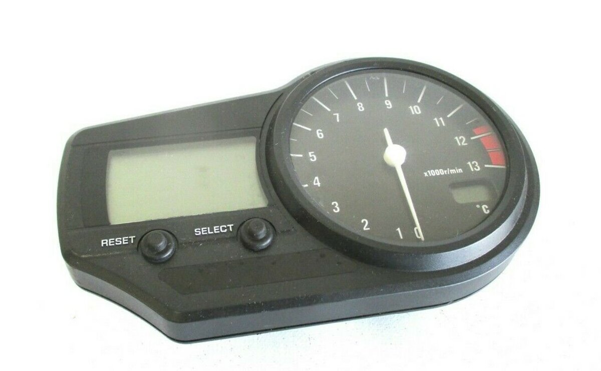

OK Instument gefunden - kostet um die 150 Euro  😉
ich denke  mehr als 150 PS werden wohl nicht drinn sein .  aber  egal -  es macht einfach nur spass dem "Kleinen" auslauf zu geben und in die Freise wildban zu lassen  😉
vor 23 Stunden schrieb Xmenstar:
Instument gefunden
He, das ist doch das Blutdruckmeßgerät von meiner Oma!
Wenn dein Kleiner mal fertig ist muß damit mal zu Halle77 fahren und dort testen lassen, würde mich interessieren was der dazu sagt (hat ja früher auch an den geschraubt). 😀
