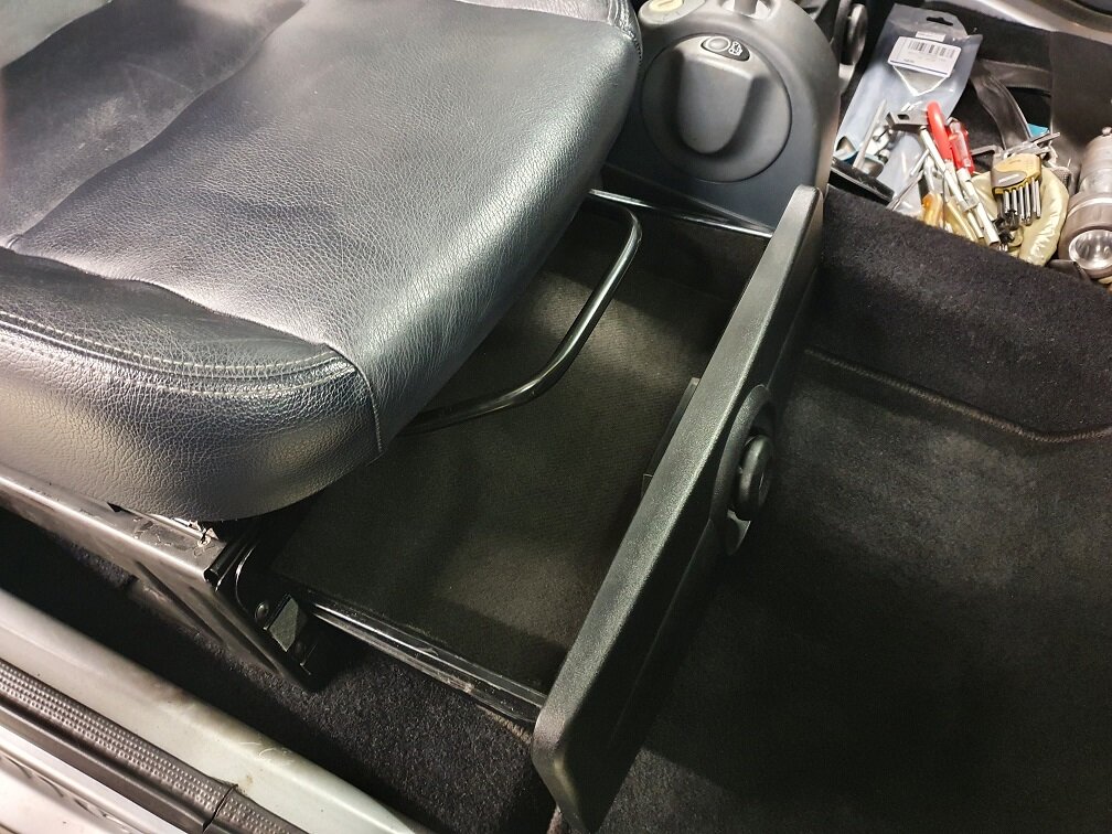

Ich würde gerne für meinen 450, Cabrio, 2004, CDI, eine RHD-Sitzschublade kaufen. Möglichst wie die unterm Fahrersitz. Abschließbar, Drehgriff, Farbe:grau.
Finde leider nichts im Net. Gibt's da Angebote, oder eine Teile-Nr. ?

Da könnte wohl was dran sein. Falls keine weiteren Infos hier folgen, werde ich mir eine LHD-Schublade besorgen und versuchen, diese einpassen. Was mich jetzt etwas wundert, bei fast allen Angeboten wird darauf hingewiesen, dass es sich dabei um eine Schublade für den Fahrersitz handelt. Das impliziert doch, dass es eine Schublade für den Beifahrersitz geben müsste. Habe aber keine für den 450 gefunden.

Dann wird er sich jetzt eine anpassen. Konsole und Schublade sind bestellt.

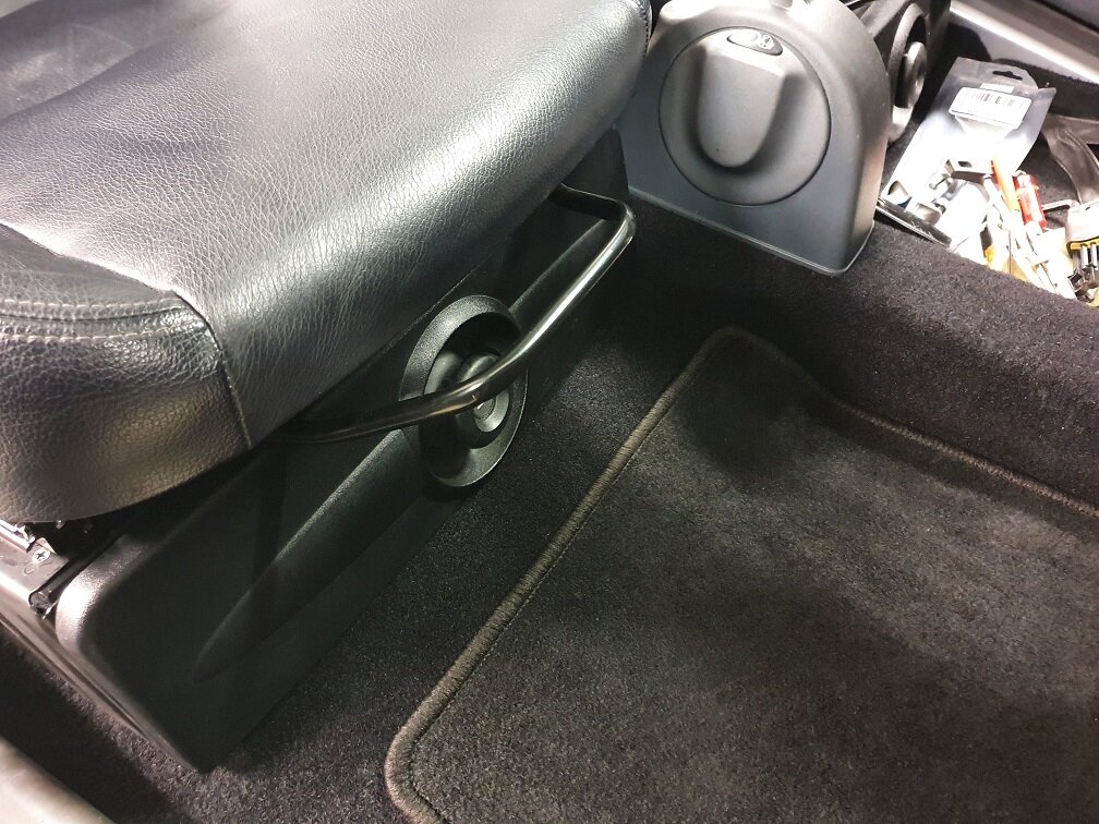

was ist jetzt der Trick? Eine Sitzkonsole von der Fahrerseite auf die Beifahrerseite bauen und die Schublabe passt? Oder hast du noch mehr bzw. etwas anderes verändert? Bei mir ist an der Stelle leider der CD Wechsler verbaut aber vielleicht wird der mal gegen ein SD Karten Interface getauscht.
Kompliment, wenn jetzt noch die Beifahrerfußmatte richtig rum drin liegt ist es perfekt.
Genau, wo ist jetzt der Trick? Normal paßt das nicht. Teppichboden unter dem Sitz ausgeschnitten?
Grüße, Hajo
rt's not a trick it's a smart 450. Wenn man in eine rechte Konsole, vorzugsweise 000 0202 V010, eine linke Schublade einbaut und in die rechte Seite einpasst, fallen einem sofort die Grenzen auf. Dann gibt es ca. 6 rel. einfache Lösungsmöglichkeiten. Um eine moderate Sitzerhöhung kommt man wohl nicht herum.
Ich habe eine Lösung gewählt, bei der ich jederzeit alles wieder in den Originalzustand rückbauen kann. Ohne Schublade, Teppich usw. zu verändern. Lediglich einen Spezialschlüssel habe ich mir anfertigen müssen. (siehe Foto).
bearbeitet von smarterFriese
vor 7 Minuten schrieb smarterFriese:
Und die wäre?
