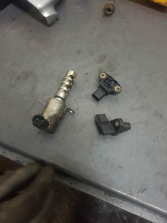

Fehler der nockenwelle wurde behoben. Es lag an der Kurbelwelle. Sämtliche arbeiten an der Nockenwelle wurden wiederholt. 700 km runter und der Fehler tauchte nicht mehr auf.
Jetzt aber taucht folgender Fehler auf: P2188. Gemisch zu fett. Weiß da jemand Bescheid?
kannste das mal genauer sagen was da jetzt repariert wurde und was da genau der Defekt war..
vor 3 Stunden schrieb Smart911a:
Es wurde die kurbelwelle mit Sensor gewechselt. Ein Sieb gereinigt und dichtungen am Motor komplett durch neue ersetzt. Ein Kunstoffteil und die schläuche zum ladeluftkühler ersetzt. Motor läuft ruhiger (auch da alle Motorlager kaputt waren), beschleunigt sanfter. Das ist mein Eindruck.

Pleuelager Bank oder Zylinder 1. Das wurde erneuert laut Werkstatt.
Kann das daher mir dem Fehler P2188 Gemisch zu fett liegen? Zuvor trägt der Fehler auch auf. Und ein Magnetventil/Steuerventil.

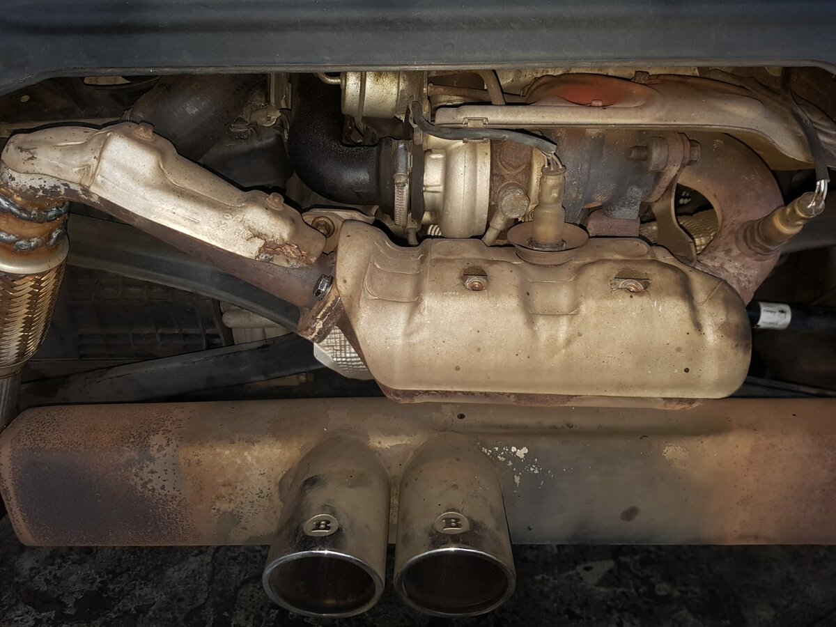

Ich habe noch eine Frage wo ich mir unsicher bin. Weiß jemand wo die Lamndasonde vor Kat ist und nach Kat?  Wenn man das Bild betrachtet gibt es eine links und rechts.
Foto ist angefügt
Für Hilfe wäre ich sehe dankbar!IMG-20200124-WA0034.thumb.jpg.b05d3f0c49959c0f16fdcb23abc73dba.jpg
Naja, wenn Du in Richtung des Abgases gehst, dann ist die auf dem Bild rechte Sonde vor dem Kat und die linke ist ja im Kat und dadurch strömungstechnisch nach dem Kat..
Das Abgas kommt ja aus der Krümmer- /Turboladerkombination  aus dem Motor raus, durchströmt den Turbolader und strömt weiter über den Auspuffflansch in das Rohr zwischen Turbolader und Kat, wo die erste Sonde verbaut ist, also ist diese noch vor dem Katalysator.
Und die im Topf des Katalysators eingebaut ist, das ist quasi die nach den Kat.
Würde ich als Ahnungsloser mal jetzt so sagen.
