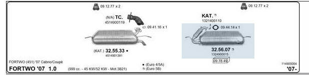

Moin, es scheint da zwei verschiedene Ausführungen zu geben. Laut der Katalogsoftware die ich benutzen kann gibt es einmal Schalldämpfer wo das Flexteil direkt dran ist, so jedenfalls die Abbildungen bei IMASAF. Eberspächer hat nur die Variante ohne Flexrohr gelistet, da gibts das Teil mit dem Flexrohr wohl nur von Smart original. Ich bin mal vom SD meines 42 aus 2007 mit 71PS ausgegangen. Hänge das Bild mal an, da sind die beiden gut zu erkennen..... Habe jetzt zwischenzeitlich mit IMASAF und Eberspächer telefoniert, Eberspächer kann ab KW 3/2020 wieder liefern, ich konnte aber keinen Preis erfahren, IMASAF liefert innerhalb 2-3 Tagen. Meine 42 benötigt wohl die linke Variante, man kann auf der Abbildung ganz klein erkennen dass die linke Variante für EURO 4 und 5A passt, die rechte für EURO 5B. In meinem Schein steht EURO4. Preis für das Teil liegt bei knapp 700 Euro.

Der Auspuff mit Flexrohr hat keinen Kat integriert. Dieser sitzt einzeln davor.
Der 200€ Auspuff von Imasaf ist gut kannst du ohne Probleme kaufen.
Alles bis 2010 braucht den Auspuff mit Kat (teuer), alles ab 2010 (Mopf1 und Euro 5 Abgasnorm) braucht den günstigen Topf ohne integrierten Kat.
Danke für deine Bemühungen, ich habe ganz klar den rechten Auspuff.
Und den finde ich immer um 200 Euro, das kommt mir eben zu billig vor für einen Auspuff mit Kat!
Der hat keinen Kat und das ist auch korrekt so.
200 Euro für den rechten ist super, ich kenne ja den EK..... 😎 wenn der passt schlag für 200 zu, ich brauch im Ernstfall die linke Variante... 😒 Das sich die Varianten einfach auf Vor-Mopf und Mopf beziehen steht in den Katalogen nirgends...gg
