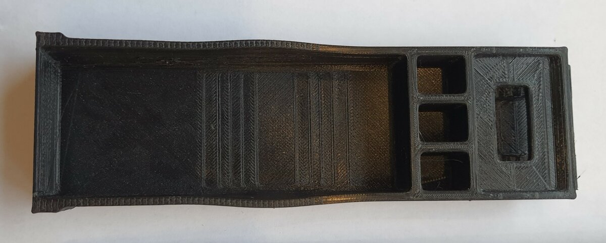

Ich habe zusätzlich zum Schaumpad für den Brabus-Frontspoiler des Newliners ca. 30 mm längere Abstützungen verbaut. Die habe ich im CAD angelegt und 3D-drucken lassen.
Die nutzen genau den von Dir beschriebenen Effekt.
Die entsprechende STL-Datei habe ich vor ein paar Tagen @Ghostimaster geschickt, da mir bei der letzten Demontage des Frontpanels an einem der Füße der Haken (rechts) gebrochen ist und ich Ersatz brauche. Diesen ersten Satz hat aber nicht Robert gedruckt.

Wie geschrieben funktionieren die Abstandshalter aber nur in Verbindung mit dem entsprechenden Brabus Frontspoiler.
Ich werde das Design der Halter auch noch überarbeiten. Bei kühlen Temperaturen ist das 3D gedruckte Material zu spröde und bricht beim Aushaken. Ich denke über eine zweiteilige Lösung nach, bei der der Haken für die Demontage des Panels nicht mehr gelöst werden muss.
Die Umsetzung wird aber noch ein bisschen auf sich warten lassen. Im Moment ist es mir zu kalt, um den Bauraum am Fahrzeug zu verifizieren. Und die Vorbereitungen für die Smartweihe sind auch schon in vollem Gange.

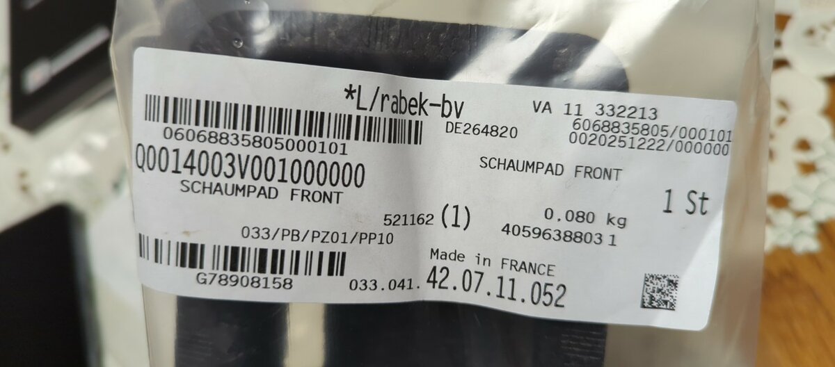

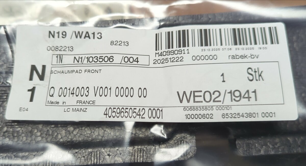

Hi @RKI, danke nochmal für die Teilenummern.
kleines Update aus dem SC
Am 21.12.2025 um 11:27 schrieb RKI:
Zum einen ist es das sogenannte "Schaumpad Front" - gelegentlich auch Spannschaum genannt. Es müsste die Teilenummer Q0014003V001 mit Position 10 in dieser Teileliste sein. Es sieht real aber deutlich anders aus und wird einfach auf das Crashelement aufgesteckt um die gesamte Front etwas nach vorne zu drücken. Viele 450 haben es serienmäßig. Es wurde aber scheinbar irgendwann mal eingespart.
Den gibt es deutschlandweit noch 400mal. Kostet 22€+steuer. Habe ich bestellt.
Zum anderen gibt es einen sogenannten "Montagesatz vorne" mit der Teilenummer Q0013923V001. Es ist die Position 14 in dieser Teileliste. Es sind metallische Bügel, die die Nahtstelle zwischen Panel und Frontspoiler nach vorne drückt.
Den gibt es deutschlandweit noch EIN mal (44€+steuer) und der ist reserviert.

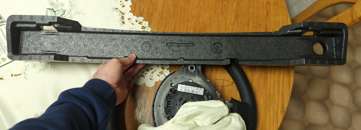

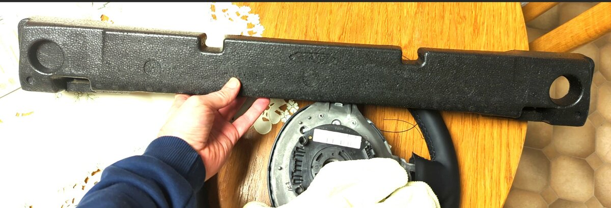

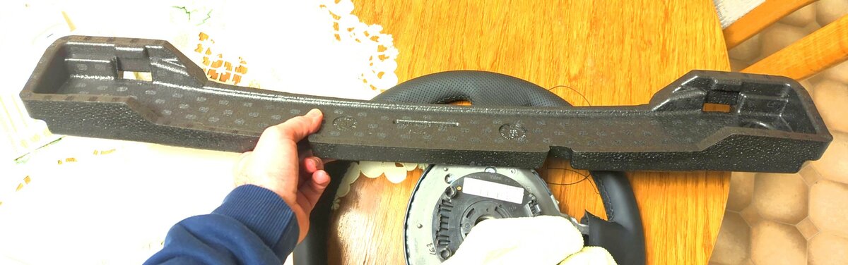

So, der Vollständigkeitshalber:
Das Schaumstoffdistanzstück ist da. Ist grösser als gedacht. So sieht es aus.
Später mache ich noch vorher / Nachher Bilder.

vor 10 Stunden schrieb Broxin:
So sieht es aus.
Interessant. Und das wird dann anstelle des serienmäßigen Schaumpads montiert oder über das serienmäßige Pad zusätzlich drüber?
Ich vermute ersteres, aber das bedeutet dann offenbar daß es zwei verschiedene Pads geben muß,  das normale und ein "Tuningpad".

vor 23 Stunden schrieb Broxin:
Das ist das richtige Teil für dein Cabrio.
ich glaube das eine Loch im Schaumstoff, da kommt doch die Abschleppöse durch oder? Dann kommt das in diese gegend dran denk ich. Evtl auf das crashelement aus alu?
Die Lage ist korrekt erkannt. Dieses Crashelement ist jedoch aus Stahl.

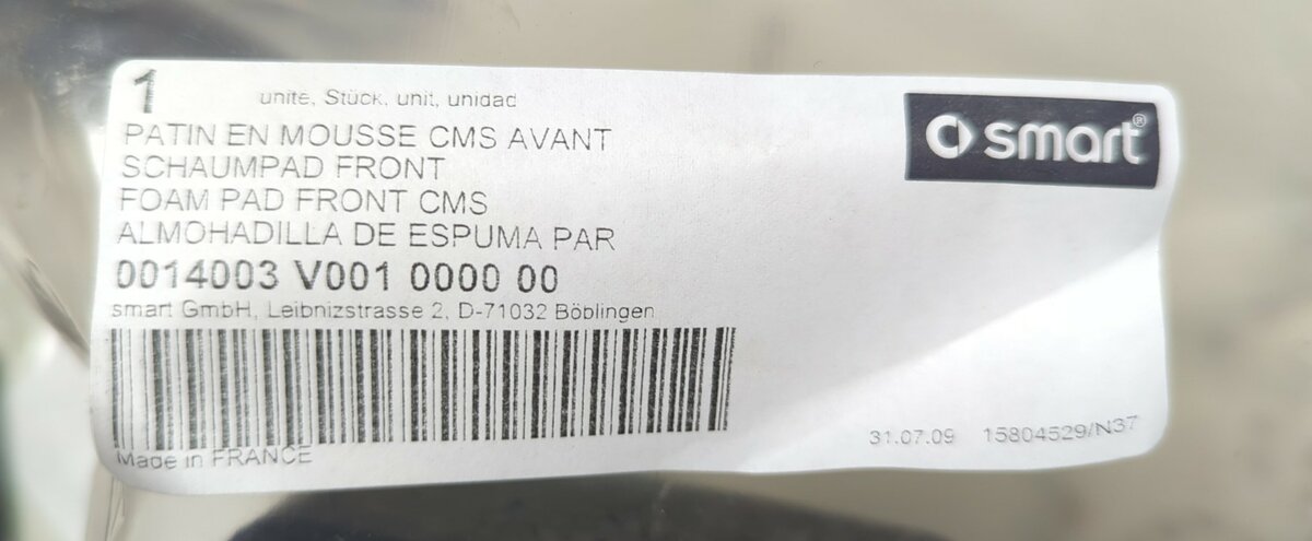

Wie soll das serienmäßige Schaumpad (Artikel-Nummer) aussehen?
Wenn ich das nächstemal eine Front abnehme mache ich Fotos und suche nach einer Nummer. Nur für die Nummer baue ich die Front jetzt aber nicht ab. So grob visuell sieht es aus wie das oben abgebildete. Nur weiß statt grau.
