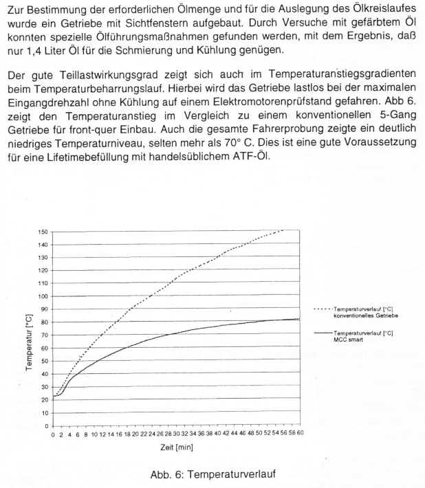

Falls es jemanden interessiert: Hier ist, was die Entwickler des Getriebes 1998 in einem Fachaufsatz zur Entscheidung für ATF geschrieben haben:
bearbeitet von 450-3

vor 4 Stunden schrieb 450-3:
Wow. Schön.
Dieses Zitat besagt allerdings nicht, daß ATF für das Smart Getriebe besser ist als 75W90. Es wird nicht erwähnt, mit welchem Öl der Versuch gefahren wurde und ob in beiden Getrieben dss gleiche Öl war. Dies ist allerdings zu vermuten da der Vergleich sonst keinen Sinn machen würde. Vermutlich war in beiden Getrieben 75W90. Es wird auch keine Aussage getroffen, um wieviel ein Smart Getriebe mit ATF kühler läuft als mit 75W90.
Positiv ausgedrückt, besagt das Zitat, daß das Smart Getriebe verhältnismäßig kleine Leerlaufverluste hat, so daß zu erwarten ist, daß eine Füllung ATF nicht so warm wird, daß die Schmierfähigkeit des ATF unzulässig absinkt. Ein Betrieb mit ATF erscheint MÖGLICH.
Diese Aussage wird aber noch dadurch eingeschränkt, daß der Temperaturanstieg mit ATF kleiner ist als mit 75W90, was den Unterschied der Viskositäten noch verringert.
Was bleibt, ist die Erkenntnis, daß der Smart mit ATF sparsamer läuft als mit 75W90, auch wenn das in diesem Zitat nicht gesagt wird. Offen ist die Frage, warum Smart 2003 von ATF zu 75W90 übergegangen ist.
