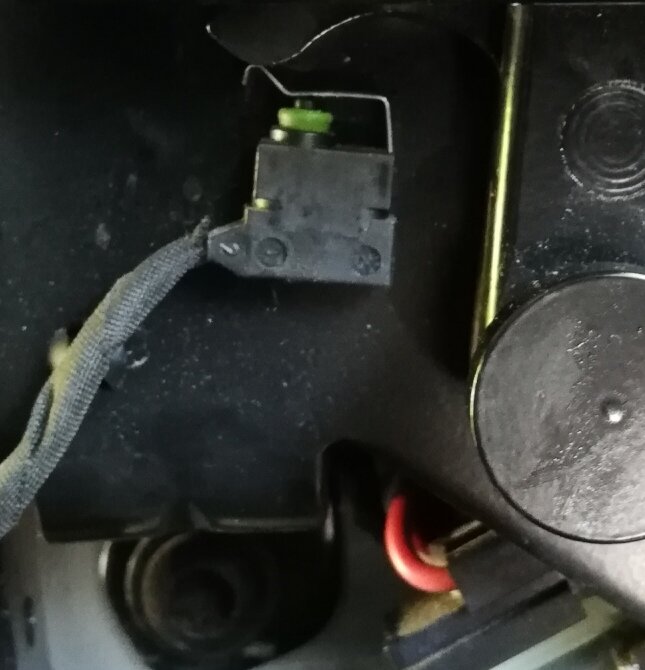

Moin, wo bekomme ich einen neuen mikroschalter her, war beim sc Center die sagen kann man nicht einzeln kaufen
vor 2 Stunden schrieb VladR:
Ganz einfach.....
Den Schalter lokalisieren, evtl. ausbauen, nach der Bezeichnung schauen und im Internet bestellen - ggf. in Elektronik Fachhandel (Conrad etc.) um die Ecke kaufen.
Ja wollte den abbauen, und der ist mir dabei kaputt gegangen, da steht aber nichts drauf
Mach mal ein Foto ich hab noch Neue da. Original Smart weiß aber nicht mehr ob die vom 450 oder 451 sind.
Meine sind leider vom 450 und sehen etwas anders aus. Wirst du wohl um eine Anfrage im SC nicht herum kommen.
Ich war im SC Center, man kann nur ganzen Motor kaufen, aber hab bei Conrad welche gefunden die auch Smart verbaut. Kostet um die 10 euro
vor 18 Minuten schrieb VladR:
Und welcher war es, Marquardt 1058?
So hab den Schalter eingebaut hat sich erstmal. Nichts geändert nach dem 10 Versuch hat das Dach aufeinmal. Runtergeklappt, habe es wieder komplett zu gemacht, jetz geht wieder nur das faltdach, die Motoren sind in Ordnung die Schalter auch, es muss ein anderes Problem sein, gehe morgen in die Werkstatt

Hat jemand eine Ahnung wo die mikroschalter für die Endstellung sitzen? Und wie kommt man an die ran zum ausbauen
Problem gelöst,  der rechte hintere hacken fürs runterklappen des verdeck, ging nicht ganz auf ca. 2mm zu wenig, ich danke durch die Sonne ist die schiere ausgetrocknet. Habe dann mit nem Schraubenzieher den hacken zurückgedrückt und dann klappte das verdeck runter. Alle mechanischen Teile mit wd40 eingesprüht, und es funktioniert alles einwandfrei
