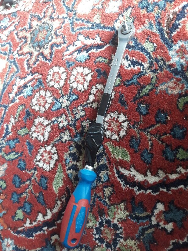

Die 10er Ringratsche habe ich mit einem Schraubenzieher verlängert, da die 10er Schlüssel naturgemäß zu kurz sind. Und Die Schraube des Einzelhalters muss mit dem Ringratschenschlüssel wieder eingefädelt bzw. dann auch damit geführt werden:
Zusätzlich habe ich die beiden Schrauben der Halter mir etwas Tape (um den 6-Kant herum) im Ratschenschlüssel eindrücken und fixieren können. Glücklicherweise war der BTV für die Schrauben nicht ganz so durhc wie der Rest und hat Schrauben mit Bund verwendet. Diese kann man mit dem Schlüssel anpressen und Sie rutschen nicht durch den Schlüssel.

- Schraube des Einzelhalter war mit dem "verlängerten" Ratschenschlüssel machbar, allerdings auf Grund der Kante am Halter war tatsächlich nur jeweils 1 Zahn der Ratsche drehbar, so das es ewig gedauert hat (hab leider keine bessere Lösung gefunden)

- die Schraube (lange Schraube) des Einzelhalters (der weiter Richtung Klimakompressor sitzt/hab leider kein Bild dazu) habe ich wie oben beschrieben mit dem "verlängerten" Ringratschenschlüssel und der "Einklebung" mit Tape in den Halter und die Gewindebohrung
einfädeln können. Mit meinen Wurstfinger konnte ich leider nicht von hinten auf de Schraube drücken, um etwas Reibung auf das Gewinde zu bekommen, damit die Ratsche einen Zahn weiter kommt. Mit Hilfe von einem 13er-Ringschlüssel, welchen ich dahinter klemmen konnte, konnte ich die nötige Reibung im Gewinde erzeugen (muss man etwas probieren bis man die richtige Position gefunden hat). Mit den bereits bei der Demontage erwähnten 1-Zahn-Drehungen konnte ich die Schraube wieder eindrehen und anziehen
