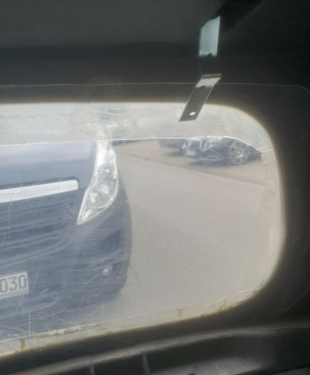

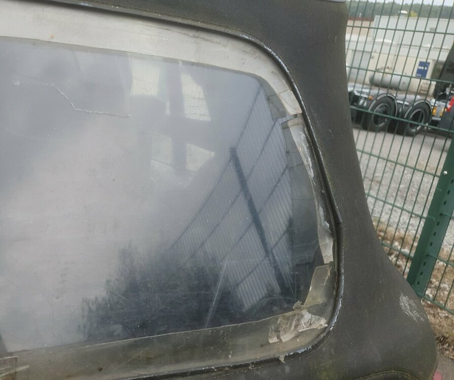

Hier meine neue Heckscheibe aus Makralon zum Nulltarif !
Ich muß lediglich noch die Reste der alten Scheibe, mit dem Teppichmesser abtrennen.
Es paßt einwandfrei und es hält auch fest in Position.
Es wird oben durch zwei Metallwinkel fixiert. Unten einfach von inmen vor die Dachwulst geschoben.
Man kann es in 30 Sekunden entfernen bzw. wieder anbringen.
Damit können mir Scheibenschlitzer nichts mehr...

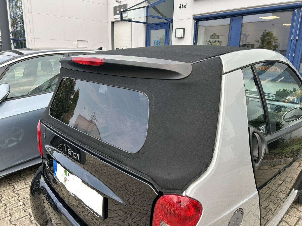

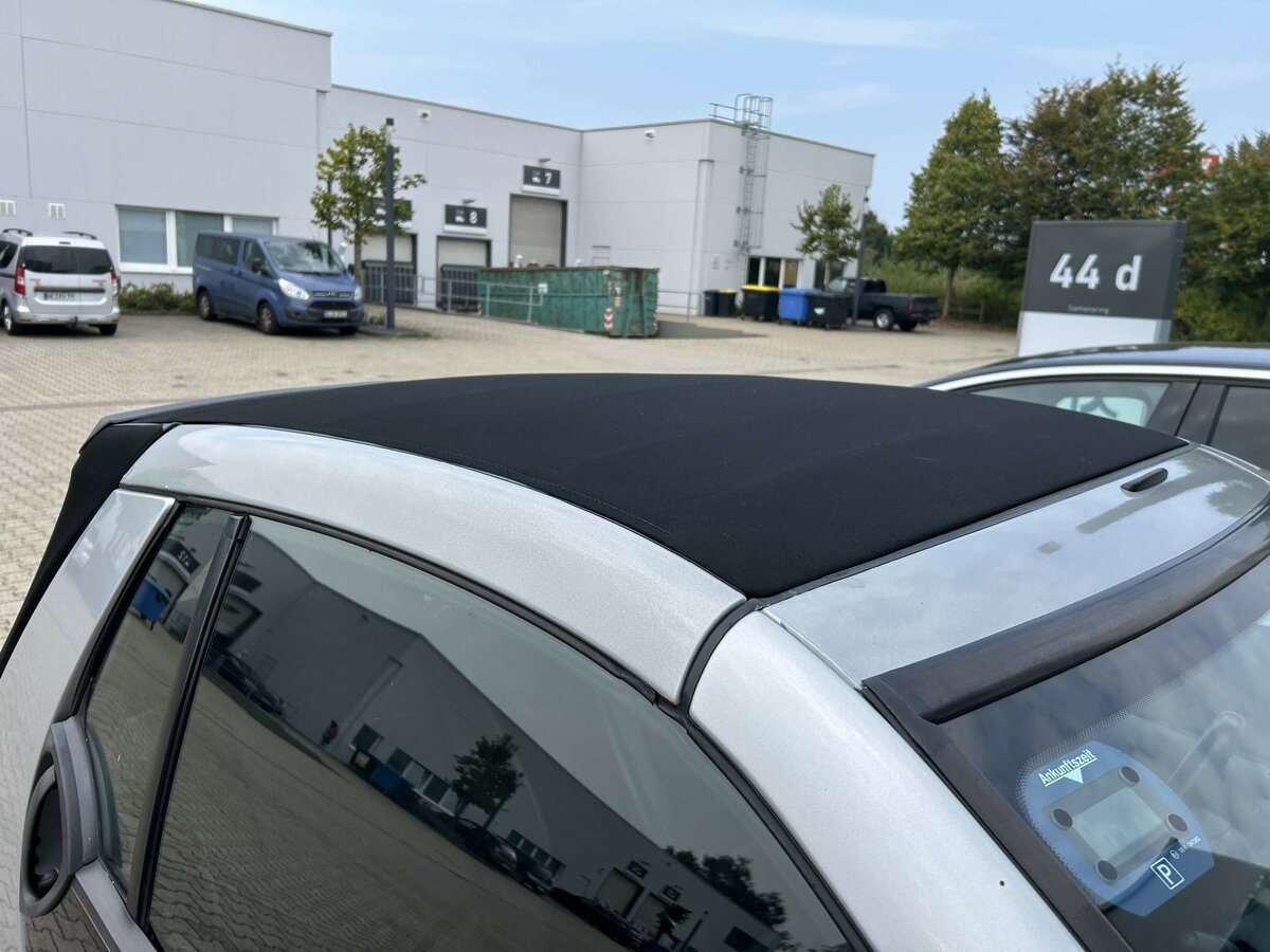

Zurück zum Thema: Meine Kugel hat auch wieder etwas neues😊. Letzte Woche wurde das gesamte Verdeck erneuert, jetzt auch mit getönter Heckscheibe:

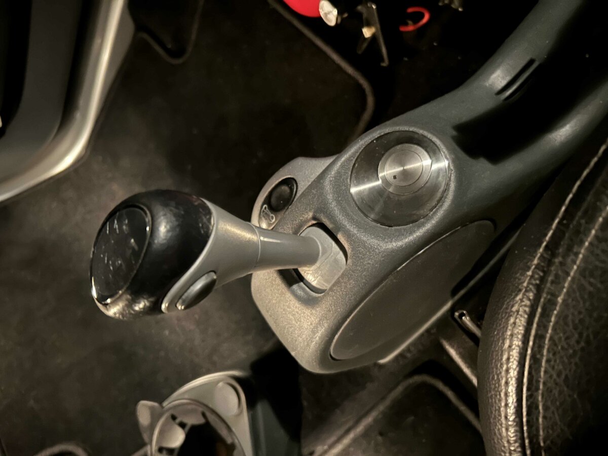

Zusätzlich habe ich mir auch den Startknopf von MDC eingebaut: Funktioniert super👍:

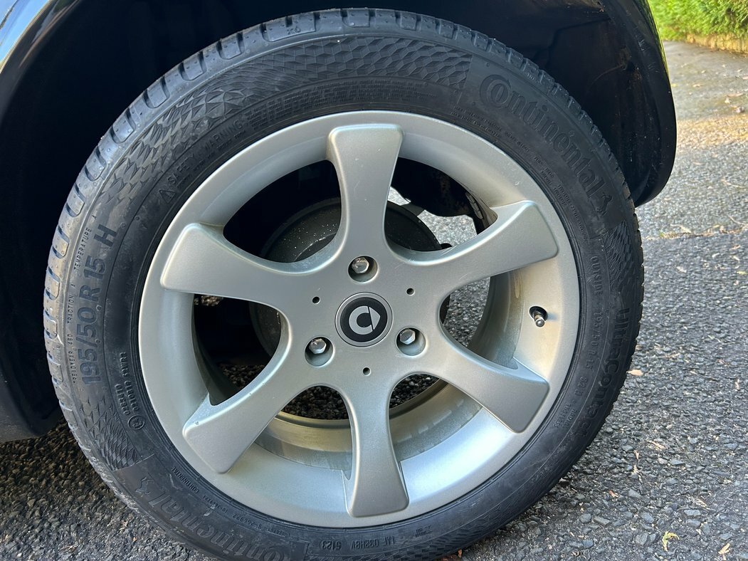

Außerdem gab es noch neue gebrauchte Coreline Felgen und neue Continental Sommerreifen:

Hast die türfenster getönt?
Gerade eben schrieb DC:
Nee, nur die Heckscheibe ist getönt. Die Türscheiben sehen da nur so dunkel aus....

Jo,  sieht auch richtig schön wasserdicht aus. 😄
Wo ist denn da die Regenrinne? 🤔
Das ist weitgehend wasserdicht.  Sieht eben noch etwas doof aus, mit den alten Scheibenresten.
Kosten: Null Euro...:-))

Kosten für das Verdeck? Und welcher Umfang, Montage oder nur Teile gekauft und selbst montiert.

Wasserdicht ist hier dran ehrlich gar nichts. Falls das ein Zee Smart ist, ist es nur eine Frage der Zeit, bis die Relais Box unter dem Fahrersitz abgesoffen und korrodiert ist. Dann hat er endlich Ruhe der smart.

Das sieht super aus Mattis

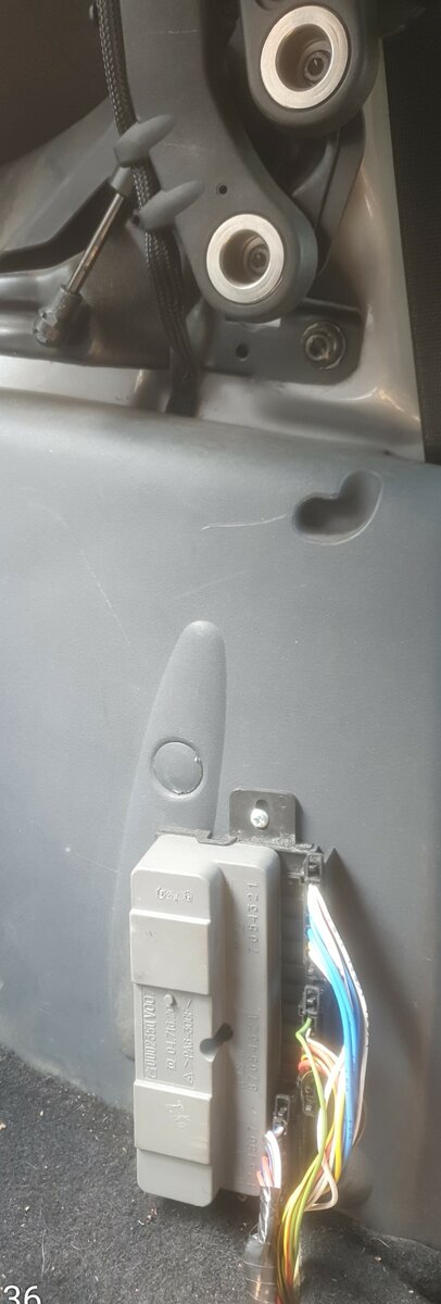

Meine Relaisbox ist längst nach oben an die Seitenwand versetzt worden, was ich übrigens auch allen anderen raten würde.  Da kann also nix mehr absaufen !  😉
Das sind Verbesserungen zum Nulltarif, die in der Praxis auch wirklich einen Mehrwert bringen.
Aber ich respektiere und anerekenne  natürlich auch andere Ansichten, die auf ein rein optisches aufpeppeln stehen. Jedem das seine, meine Devise.

bei mir ist alles dicht... Die Karre dicht zu halten ist für mich die bessere Lösung. Zudem hab ich den Teppich so ausgeschnitten das ich da sofort dran kann. Die Box ist auch nicht mehr auf den Boden geschraubt sondern nur da hin gelegt und Teppich drüber und schwarzes Klettband drauf das die Naht vom Teppich schützt.
Bei deiner Konstruktion hätte ich bedenken wegen der Kabel und der Box selbst wenn man was einläd in den Kofferraum. So wie du das gemacht hast würde ich das nicht machen.
Von dem furchtbaren Aussehen mal ganz abgesehen.

Ich hatte beim beladen noch nie Probleme damit. Und es gibt kaum einen Ort im  Smart, an dem die Box mehr wassergeschützt ist als dort, (mit Ausnahme des Dachs) aber  das Dach kann ich ja nicht nehmen, wg. Cabrio....  🙂

Habe das Verdeck montieren lassen, Kostenpunkt waren 1400 Euronen.
