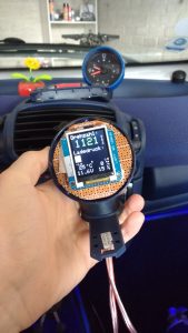

Hallo!
Ich bin derzeit dabei, ein OBD II Display für den Smart (alle Modelle) zu entwickeln. Ursprünglich ging es darum, lediglich den Drehzahlmesser zu ersetzen (450er), weil meiner defekt war. Mittlerweile habe ich diverse Prototypen gebaut und habe ein fast fertiges Produkt (Prototyp).
Anzeigen auf dem Display:
-Drehzahl
-Ladedruck
-Ladespannung
-Last in %
-V (von ECU)
-Wassertemperatur
Weiteres:
-Quellcode für Mikrocontroller (Arduino-kompatibel) ist Teil des Kaufes (Ihr könnt also anpassen was ihr wollt)
Möglich sind auch andere Anzeigen, Umfrage dazu findet ihr HIER.
Aktuell is das Modul für den 450er konzipiert, passt in dessen Zusatzinstrumente. Eine generelle Version ist denkbar.
Ich würde mich freuen, wenn ihr mal meine Umfrage beantwortet.
Bilder / Videos:
Bei der Fahrt

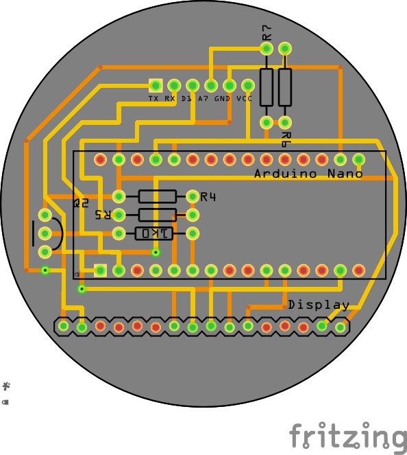

Hi.
Es wird zwei professionell hergestellte Platinen geben: Eine, kreisrund für die Uhr des 450er. Und eine zweite, rechteckig, für alle anderen (für Gehäuse-Egenbau o.ä.) mit 4 Bohrungen
Da das Ganze hier von mir als Privatperson ausgeht habe ich natürlich ein großes Risiko. Deswegen möchte ich das Projekt für Besteller folgendermaßen abwickeln: Ich werde für kurze Zeit einen Shop schalten, auf dem die Produkte bestellt werde können. Ab dem Moment, wen 10 Bestellungen zusammen gekommen sind, löse ich den Platinendruck aus (unter 10 Stück ist das für mich wirtschaftlich nicht möglich - wohlgemerkt ich arbeite ohne Profit!!!). Bis diese gedruckt sind werden etwa 2 Wochen vergehen. Der Bausatz geht dann sofort raus. Den Baustein muss ich (ja ich per Hand) zusammenlöten, dazu recne ich etwa eine Woche ein. Dan geht das Ganze zu euch per DHL raus.
Also Klartext: Ich werde mein Modul noch 2 Wochen auf Herz und nieen testen, sowie die gewünschte Dimm-Funktion implementieren. Wenn dann alles so ist, wie ich es für gut befinde, schalte ich den Shop und ihr dürft euch darauf stürzen. Von der Bestellung bis zur spätesten Lieferung bei euch rechne ich mit ca 4 Wochen.
Ich weis, dass dies eine lange Zeit ist, aber bitte bedenkt: Das Modul wird nur in Kleinstserie hergestellt - Lieferprozesse dauern dementsprechend.
Ich persönlich würde euch eine Zahlung per PayPal empfehlen. Damit seit Ihr abgesichert, aber auch ich. Wer das gar nicht will, kann auch überweisen (an mich einen Fremden? - naja) oder es in Hannover abholen (und natürlich ansehen).

Das "Problem" bei 451er ist, dass die vorhandenen Gehäuse zu klein sind für meine Elektronik. Ich kann leider keine SMD-Technik nutzen,da ich den Spaß selbst Löte.
Der Plan ist also für alle, die nicht ein 450er Gehäuse einsetzen können / wollen, eine rechteckige Platine anzubieten mit Bohrungen, welche es einfach macht, ein eigenes Gehäuse "herum" zu bauen (Plexiglas bietet sich hier an, gibt es auch gefärbt und relativ günstig im Zuschnitt).
EVENTUELL (!!!) und mit einem kleinerem Display ist es auch möglich den 451er zu versorgen. Das ist aber nicht mein aktuelles Ziel. Die Funktion ist ja bei allen (!!) OBD II -fähigen Fahrzegen gegeben... Aber ich kann leider derzeit nicht für alle ein Gehäuse anbieten ;-)

Das endgültige Layou steht noch nicht fest, derzeit sind es 50x55mm. Wenn das Layout fertig ist, poste ich es hier.

Moin! Es geht voran. Das 450er Layout ist beinahe fertig:
Die Beschriftung wird noch etwas freundlicher und die Bohrung fehlt noch. Kommt demnächst.

Hallo Smart-Freunde!
So meine Guten, es ist soweit. Platine und alles Weitere sind soweit fertig für den 450er und ich würde gern 4 von euch auswählen, die zum vergünstigten Preis ein (fertig gelötetes) Set erhalten (Platine, OBD-Stecker, Display, aber kein Gehäuse). Der vergünstige Preis ist dadurch gerechtfertigt, dass ihr 2 kleine Aufgaben habt:
a) Testen der Software (klappen alle Anzeigen und gibt es Aussetzer???, bitte Feedback per Mail)
b) Testen der Hardware (Passt alles schön, sind die Schrauben gut, wie ist die Qualität)
Zusätzlicher Aufwand ist ca 10 Minuten - plus EMail scheiben.
Preislich lägen wir bei 60€ + 5€ Versand (statt ca 70€ + 5€ Versand)
Ihr wollt? Dann schreibt mir eine Email an obd-display[ÄT]pascaltippelt[PUNKT]de (also auf diese Mail antworten) mit der Begründung, warum gerade Ihr Tester sein wollt. Kleine Info vornweg: Versand des Set an euch wird ca 3 Wochen dauern. Zahlung per PayPal (sichert euch und mich ab).
Auswahl der Tester erfolgt nach dem Zufallsprinzip am 08. Mai (Muttertag ;-) ), sobald eure Zahlung dann eingeht beginnt der 3-Wochen Countdown.
Liebe Grüße
Pascal
