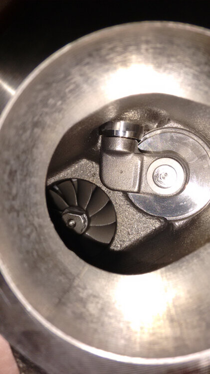

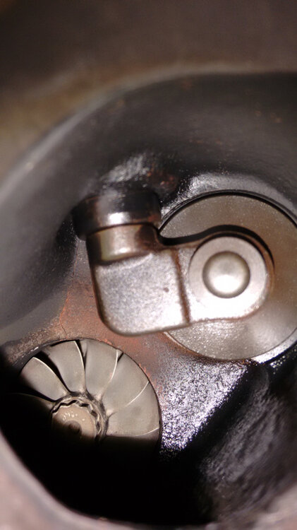

Eine mögliche Erklärung hab ich. Da wo die Schleifspur ist endet der Kanal der ins Wastegate führt.
Wenn du das Gehäuse umdrehst müsste da ein Riss sein zwischen Abgasrad und Wastegateklappe.
Diese Stelle ist relativ dünn, links und rechts davon ist der Guss wieder massiver. Das wird die thermischmeist belastete Stelle sein. Laut Aussagen hier im Forum haben viele Lader diese Risse. Ob konsequentes Warm-Kaltfahren diese vermeiden können weis ich nicht, kann aber sicher nicht schaden.
Ich hab vor zwei Jahren bei meinem Coupe den Lader gewechselt. Hatten ihn von Smart direkt, Dieser war im Übergang zum Wastegate verstärkt.
Sollte also ein wenig länger halten.
Letzte Woche hab ich beim Cabrio gewechselt, der war vom Smartprofi. Beides original Mitsubishi-Lader. Ob der auch verstärkt war hab ich mich nicht geachtet.
Nachts ist es kälter als draussen !!!!
Einen Riss zwischen Abgasrad und Wastegate haben allerdings viele Lader bei (gechipten) 451, laufen aber i.A. dennoch in Ordnung.
