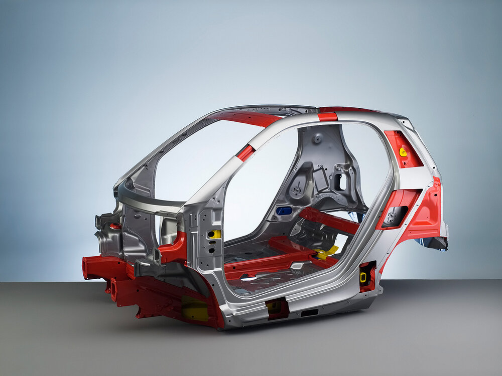

Warum hast du den oberen doppelwandigen Querholm mit rausgeschnitten? :o
Das dürfte die Steifigkeit der Karosserie defintiv reduzieren.
Nicht umsonst ist dieser Teil aus hochfesten Stahl (rot - das Bild ist vom 451):
Am 24.04.2016 um 18:36 Uhr hat Smart911a geschrieben:
genau ...bild vom 451.. den hab ich nicht
Ist aber beim 450er nicht anders.... :roll:
Stefan
alleine die grosse rechteckige öffnung ab werk ist deim 450er nicht ...da isses ein 6cm rundes loch ...da ist das Blech oben drüber das selbe wie unten ..mit dem runden Loch da is nix von hochfestem Stahl...
OMG! :o
Auf deinen Fotos ist eindeutig zu sehen, daß du eines der hochfesten Profile der Tridionzelle durchtrennt hast! So viel zum Thema "ich bin ja so viel schlauer als ein Ingenieur"...
