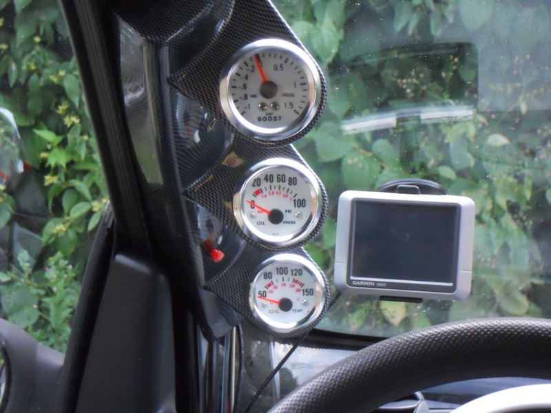

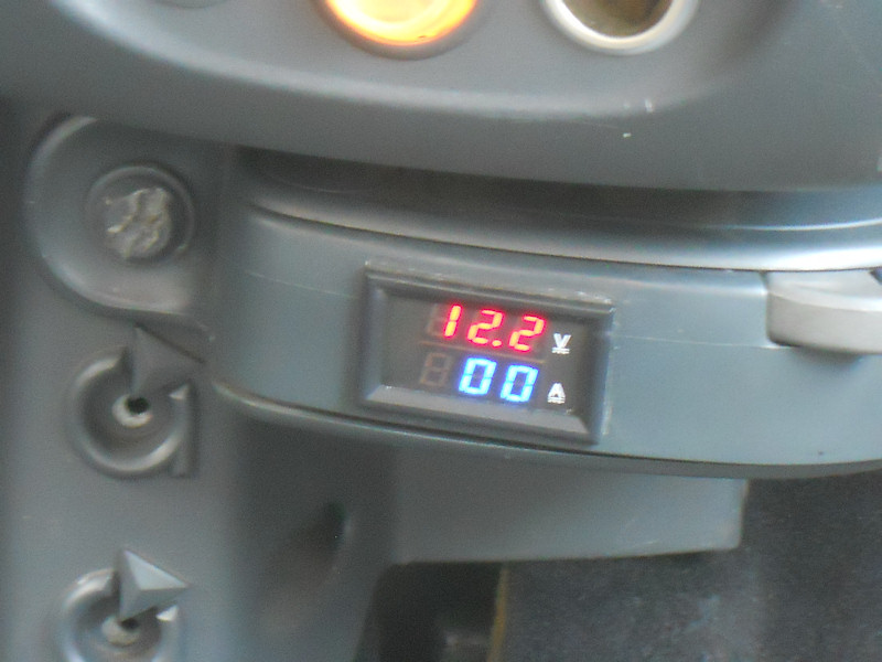

da liebe ich doch die schönen Zusatzinstrumente (Volt; Ampere; Öldruck; Öltemperatur; Benzindruck usw.), es gab auch schon mal Zeiten wo die Serie waren. Meine Kugel bekommt die auf jeden Fall, dafür verzichte ich aufs Radio, Musik kommt aus dem iPod über ne versteckte Entstufe. In dem freigewordenen Schacht kommt ein Teil der Instumente. Wenn die beschissenen Warnleuchten aufleuchten ist meist eh alles zu spät.
Gruß Dieter
Das geht sogar ganz ohne die Mittelkonsole zu verhackstückeln:
Vielleicht ein bisschen heftig für einen 800ml-Diesel, macht einen alten Knacker als Fahrer aber glatt 30 Jahre jünger... :lol:
Grüße, Tom
[ Diese Nachricht wurde editiert von TomR am 10.08.2015 um 17:35 Uhr ]
Ja wirklich, mit der Uhrengalerie wäre ich auch wieder 18,5 :lol:
