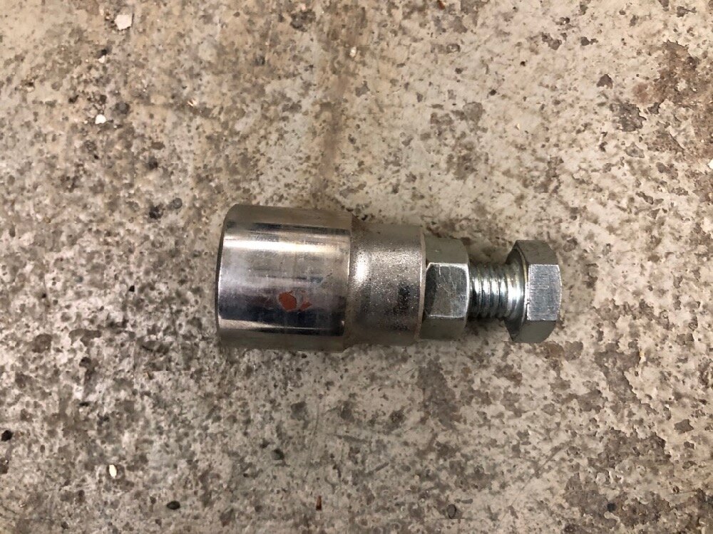

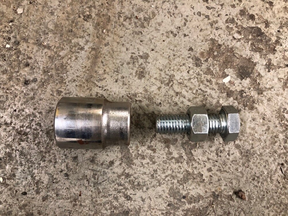

Mein "Sonderbetriebsmittel" zum Keilriemenspannen ist durch einen Youtube Film zum gleichen Thema geprägt und durch die Teile die gerade so in der Garage rumlagen. 3 D Drucker war keiner dabei.😂
Funktioniert prima und kost nix.
Eine 1/2" Nuss, eine Schraube und eine Mutter
bearbeitet von Silberkugel450
Habe das Youtubevideo auch gesehen, mir behagt es aber nicht dieses zu nutzen, wenn pech hast haust du dir Macken damit in die Rippenriehmenscheiben.
Kann auch sein, das ich da zu übervorsichtig bin.... 🙄
