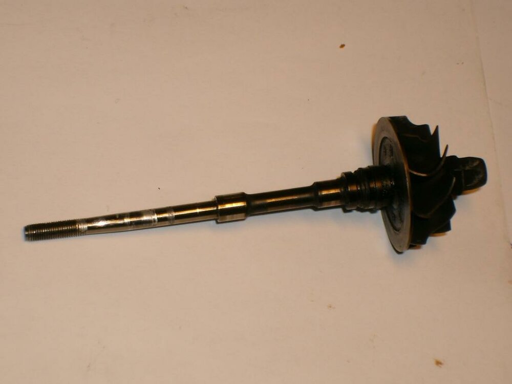

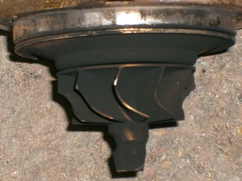

Nachdem ich meinen 2003er Fortwo-CDI samt Anhänger ziemlich oft gnadenlos, aber ohne jedes Problem gescheucht habe, ist mir doch neulich auf der Bundesstraße nach einer Stunde mit 80kmh beim Anfahren an einer Ampel glatt eine Schaufel des Verdichterrades weggeflogen. Nüschte Ladedruck mehr, Lader fest... :-x
Also Ersatz gesucht. Ein erster Überblick zeigte, dass zwischen 135,- Euro für eine Lader-Rumpfgruppe (Lagerteil und Welle mit Turbinen- und Verdichterrad, etwa 600,- Euro für einen kompletten Lader und 900,- Euro für die komplette Reparatur im Smart-Center alles drin war. Weil meine Finger sowieso gerade dreckig waren, hab ich mir die o.g. billige Rumpfgruppe aus dem Ländle des Lächelns bestellt, zwei Tage später war sie in der Post.

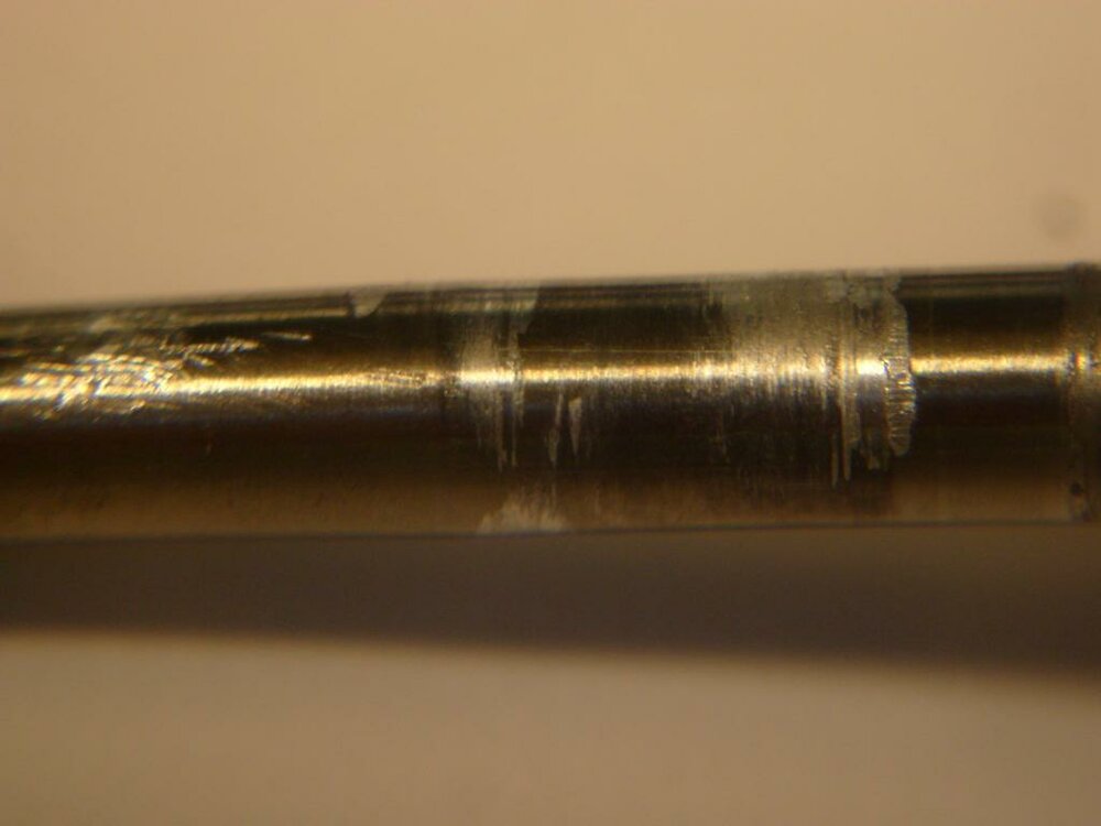

Den Ladeluftkühler hatte ich zum Ausbau des ARG-Ventils schon herausgenommen und geschüttelt. Da ist nichts drin. Allerdings ist das vom Verdichterrad fehlende "Schäufelchen" auch so winzig, dass es vermutlich glatt durchgegangen ist. Wenn es denn überhaupt für den Turboschaden ursächlich war.
Denn gestern hatte ich mir die alte Laderwelle mit dem Turbinenrad noch mal genauer angeschaut und dabei festgestellt, dass sich an der Welle Fressspuren fanden. Erstaunlicherweise aber nicht im Bereich der Lagerung, sondern ein Stück weit daneben: Da klebt irgendein Leichtmetall erstaunlich fest an der Stahlwelle, wobei es sich wohl im eine Materialübertragung vom Verdichterrad handelt. Mit einem Messer lässt sich dieses Metall jedenfalls nicht abkratzen. Naja, wie auch immer...

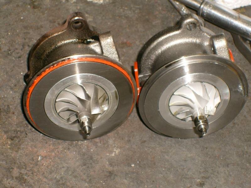

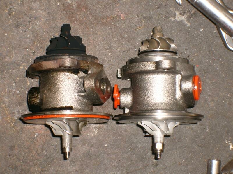

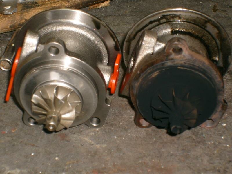

2. Feststellung: Nachdem der zuvor eingesetzte Lader ausgebaut und zerlegt war, hab ich den Chinalader und den von ATP nebeneinander gelegt und nach Unterschieden gesucht. Direkt fündig bin ich dabei nicht geworden.
Schaut mal:
Unschwer erkennbar: Links eine Woche gelaufen, rechts neu.
Verdichterseite, links gelaufen, rechts neu.

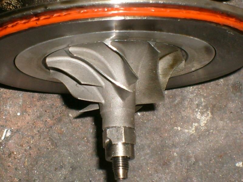

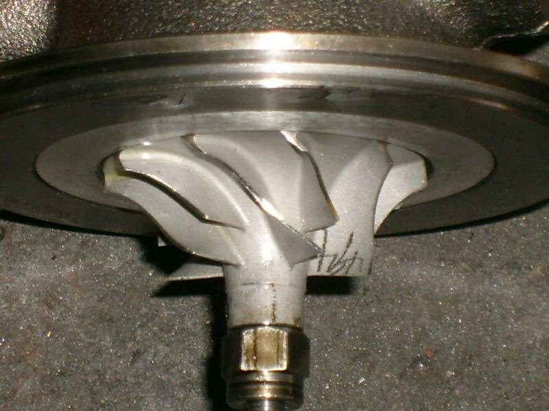

Turbinenseite, links neu, rechts gelaufen.

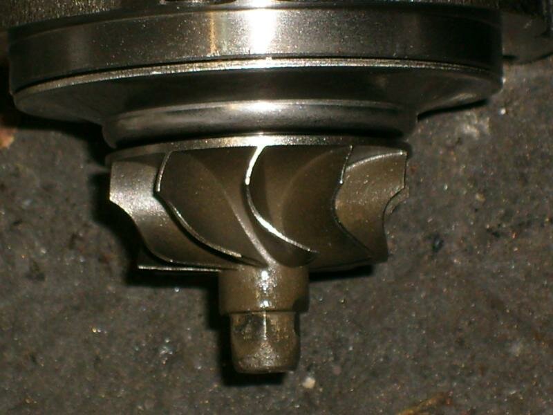

In größer nebeneinander:
Turbinenräder direkt von der Seite, links neu, rechts gelaufen.
Verdichterräder, links neu, rechts gelaufen.
Wirkliche Unterschiede sind mir nicht aufgefallen, von ganz geringen Abweichungen mal abgesehen. Auch Leichtgängigkeit und Spielfreiheit waren bei beiden Ladern gegeben.

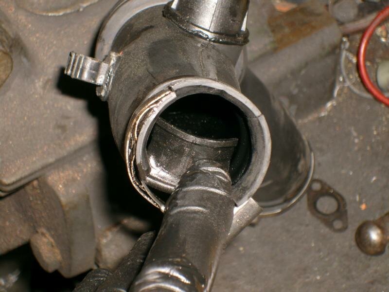

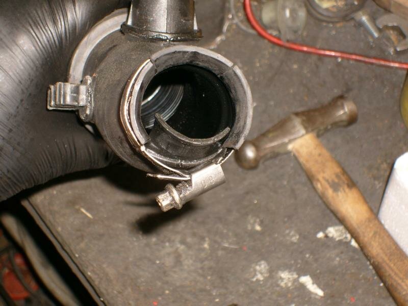

Allerdings ist mir schon zuvor beim Ausbau des Turbos etwas anderes aufgefallen und zwar das hier:
Asche auf mein Haupt: Ich hatte das Plastikrohr vom Luftfilterkasten zum Turboeinlauf offenbar ungeschickt montiert, so dass eine der vier Laschen von Ansaugstutzen direkt in den Luftweg gedrückt wurde. Aumann: Sechs, setzen! :o
Nun läuft der Kleine wie er soll. Da dieser dusselige Montagefehler mit ziemlicher Sicherheit die Ursache der Minderleistung war, muss ich nun bei dem China-Mann Abbitte leisten. Erstaunlich nur, dass dieser Fehler so besonders im Teillastbereich aufgefallen ist, obenrum aber kaum und das, obwohl der Strömungswiderstand doch gerade bei hoher Strömungsgeschwindigkeit (Volllast) immer stärker werden sollte.
