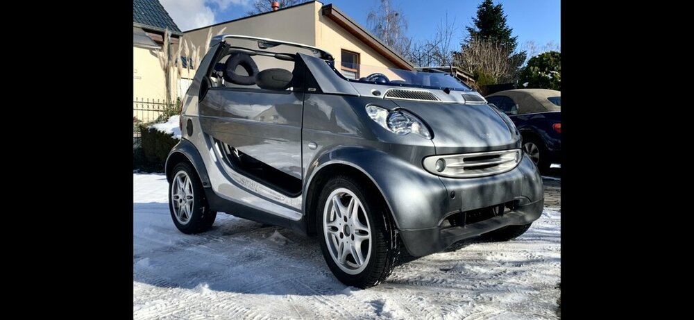

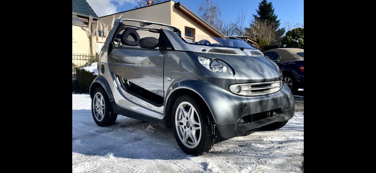

Hallöchen
ich bin neu hier und habe mit Interesse diesen Artikel verfolgt und wollt nun hier auch meinen umbau vorstellen.
Natürlich auch mit Segen vom TÜV.
Umbau aus einer Laune heraus und  weil ich den Bericht im Fernsehen bei Vox glaube ich gesehen habe . Also den Prüfer meines Vertrauens kontaktiert und ihm mein Vorhaben erläutert. Um es ihm leichter zu machen alle relevanten unterlagen zum Crossy und dem Umbaufahrzeug(Cabrio) besorgt und dann das go bekommen. Das war 2021 . Heute 2025 alles soweit fertig und die Abnahme erhalten. Fehlt nur noch die Frische Hauptuntersuchung( Formsache) und der Sommerspass geht los.
Crossblade light für den schmalen Taler.
Bilder folgen noch sind auf dem Telefon und das ist leer.
Sieht ja aus wie meiner, nur mit bissel mehr "oben ohne". 🙂
Die Türen gefallen mir persönlich nicht, trotzdem Respekt für den Aufwand.
Respekt für jeden der bis hin zur gelungenen TÜV Abnahme macht und nicht nur redet oder die Arbeit anderer miesmacht👍
...aber schönere Felgen hätte so ein Einzelstück dann schon verdient 😎

Hallöchen
erstmal Danke für euren Zuspruch
das mit den Felgen habe ich schon in die Hand genommen
bleiben aber 15 Zoll nur bisschen breitere Füße
wenn die drauf sind mache ich noch ein Foto
soll ja alles low Budget bleiben

Du kannst auch 451 Felgen nehmen, mit 30er Platten sind die fahrbar. Habe alutec Räder die auch für 451 passen drauf.
Schön umgesetzt mit den Türen. Glaube ich spreche auch mal beim TÜV vor
Da ja alles offenbar legale Umbauten mit Abnahme sind, darf man die Inhaber beider Fahrzeuge zum Zweck der Nachahmung fragen, bei welchem TüV konktet Ihr wart und welche Prüfer es konkret abgenommen haben ?
