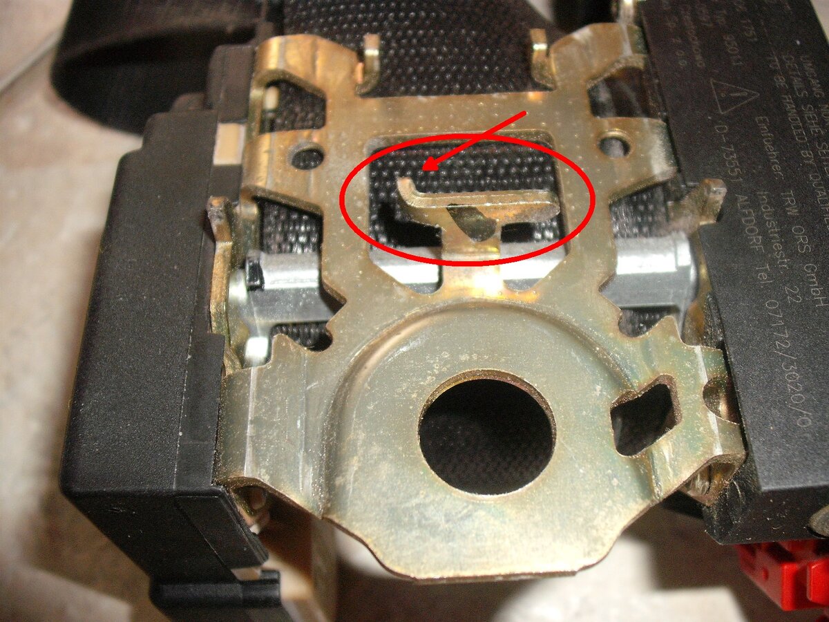

ich hab gerade das gleiche Problem wie der Threadersteller, daß sich mein Gurt um den Bauchbereich eingerollt hat. Siehe Bilder.
Bei einem Unfall sicherlich nicht unerheblich wenn man statt eines breiten Gurtes ein "Seil" um den Bauch hat.
Nun will ich mir einen gebrauchten Gurt kaufen. Einige Anbieter schreiben, daß links und rechts baugleich sind. Sind sie auch optisch.
Nur sie haben eine andere Nummer.
Der Linke fängt mit 0000861V....
Der Rechte fängt mit 0000862V.... an.
Der Beifahrergurt ist ja in der Regel besser. Einige sicherlich neuwertig.
Meine Frage: Kann ich einen Beifahrergurt als Fahrergurt einbauen? Ich hoffe, das das schonmal einer gemacht hat.

Die unterscheiden sich doch. Und zwar haben die auf der Rückseite eine Kodierung (siehe Bild) wonach man wohl bei der Montage links und rechts nicht vertauschen kann. Auf die Version muß auch geachtet werden.
Bei mir sind das:
0000861V029 = links
0000862V029 = rechts
Ich hab mir nun mal einen Rechten bestellt für 19€ ink. Versand.

Für geübte Schrauber ist es möglich einen Beifahrergurt als Fahrergurt einzubauen und natürlich auch umgekehrt.
Die ZEE bleibt ruhig und meckert nicht wegen dem Gurtstraffer.
