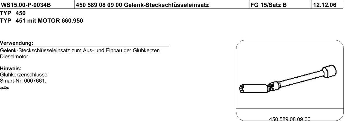

Hallo @Michael Limbach
ich bin zwar nicht der TE aber kann dir vielleicht auch weiterhelfen.
Du benötigst ein Vierkant10 mm (3/8 Zoll) • Außen-Sechskant-Tractionsprofil • 10
Siehe auch Link (KLICK HIER)
Aber laut meinen Schrauber Buch, sind es 15Nm anstatt wie in einem früheren Post geschriebenen 25Nm Anzugsdrehmoment
