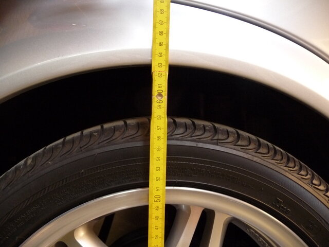

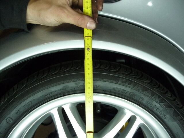

Gemessen wurde immer am gleichen Platz und die Gesammtfläche war recht eben
Die Kamera wurde immer so gerade wie möglich zum Objekt gehalten um es nicht zu stark zu Verfälschen.
So seh es am Anfang hinten aus.

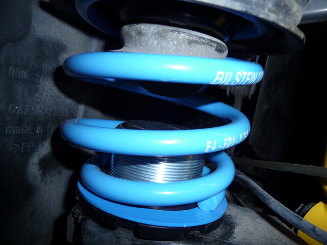

So sah es nach dem Einbau des Bilstein GW Fahrwerk aus (mit Federteller, ganz nach Unten gedeht und das Fahrzeug wurde noch nicht bewegt) Möchte erst mal warten was sich da noch tut. Die unteren Federteller könnte man dann ja optional nach dem Eintragen noch entfernen.

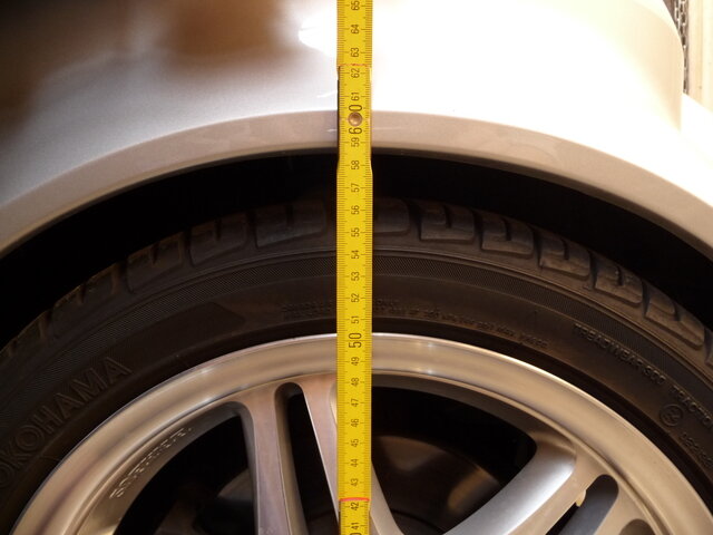

Vorne Vorher
Vorne nach dem Bilstein GW Fahrwerk einbau (6mm höher eingestellt als die max. Tiefe der Bilstein Vorgabe) könnte auch noch 6 mm tiefer. Das Gewinde läßt zwar noch 20 mm zu, aber wenn man den von Bilstein angegebenen Wert überschreitet schlackern die Federn im Teller.

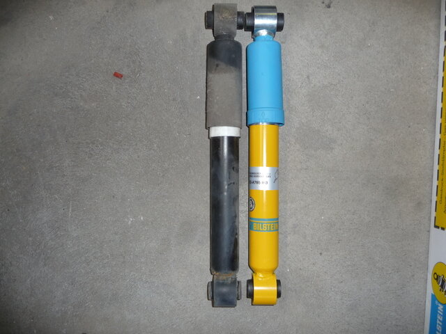

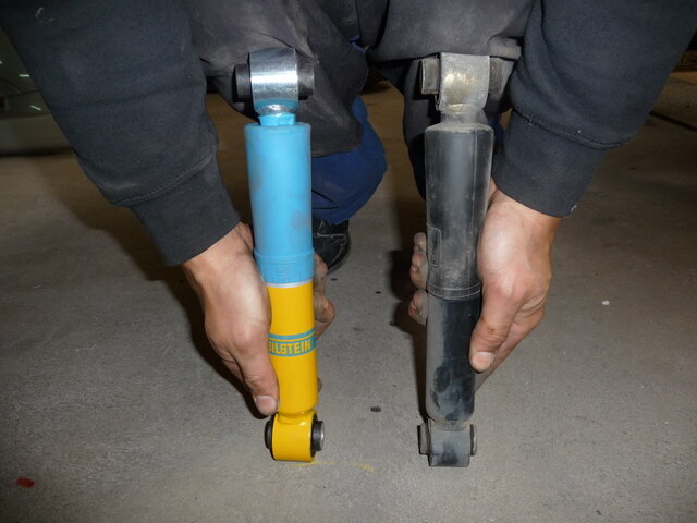

Hintere Dämpfer im Vergleich (Links Serie / Rechts Bilstein B14) Das gelbe Dämpferrohr von Bilstein ist 1 cm länger als Serie. Gesamtlänge ist gleich.
Beide Dämpfer auf max. zusammengedrückt.
Sind ebenfalls gleich. Der Originaldämpfer ging ganz langsam auf die Urposition zurück, der Bilstein recht schnell und man brauchte etwas mehr Kraft beim zusammendrücken.

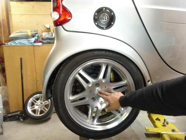

So würde das Rad stehen wenn der Bilsteindämpder auf Anschlag steht.
Dämpfer wurde zum Versuch eingebaut und Feder sowie orig.Schaumstoffpuffer entfernt.
Achse nach oben gedrückt bis der Dämpfer auf Anschlag war. (der Bilsteindämpfer hat unter der blauen Schutzkappe noch einen eigenen Gummibegrenzer, der das Aufschlagen verhindert.)
In diesem Extremzustand haben wir uns angesehen wieviel Platz noch im Federbereich ist (Dazu wurde der oberen orig. Federteller ohne Schaumstoffpuffer eingebaut. Der Abstand war geschätzte 15-20 mm.

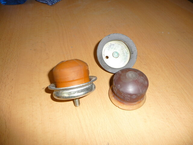

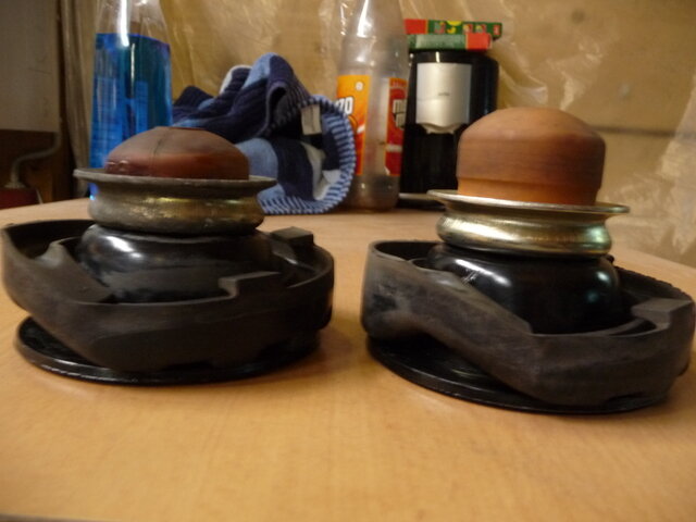

Also wir haben uns mal die oberen Schaumstoffpuffer angesehen, und uns dafür entschieden. Geht auch schneller und einfacher und fällt am wenigsten auf.
links neu Original / rechts alt und auseinandergebaut.

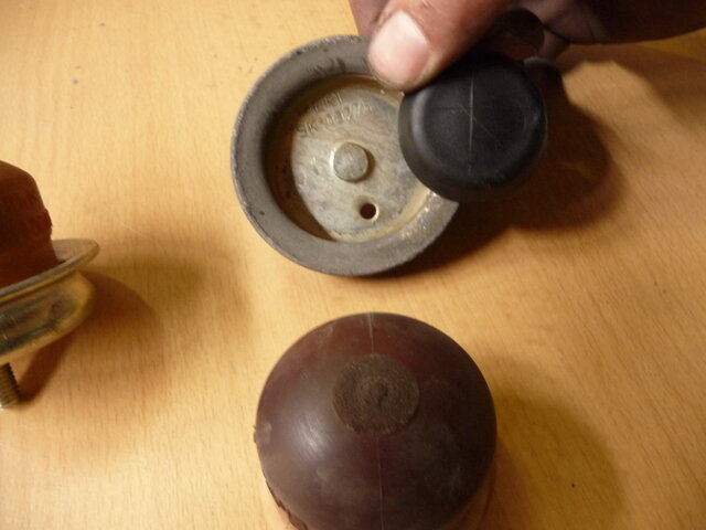

Hier noch mal die Einzelteile beim auseinanderbau (die schwarze 5 mm scheibe sitzt zwischen Blechtopf und Puffer)

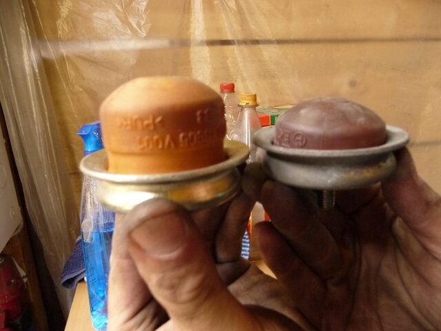

Hier mal der neu Originale zum gekürzten.
Das Kürzen ging ganz einfach. Mit einer Messerklinge einfach am Blechtopf abgeschnitten (ging wie Butter) dann diese 5mm Plastikscheibe entfernt und den gekürzten Puffer mit einem Katuschenkleber (Schaumstoff/Metall) in den Blechtopf eingeklebt.
Nun ist die Gesamthöhe der Puffers etwas über 30 mm)
Hier nochmal im Vergleich gekürzter Puffer incl. oberem Federteller / neu Original mit oberem Federteller (das ganze wird natürlich umgekehrt eingebaut ;-) )

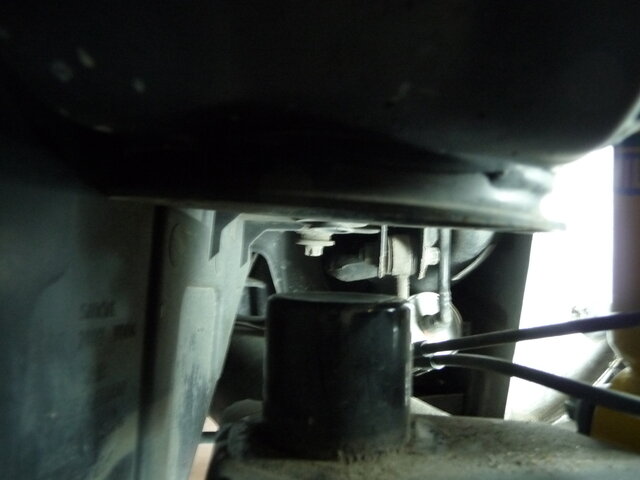

Abschießend noch ein Bild wenn alles Verbaut ist und das Fahrzeug auf dem Boden steht (altes Fahrwerk war zugar schon im Kofferraum verstaut)
Geschätzter Platz zwischen oberem gekürzten Schaumstoffpuffer und unterem Metallanschlag 30-35mm

Meiner steht hinten sogar noch 1cm tiefer (59cm bis zur Unterkante Kotflügel, siehe Foto Seite 5), das liegt aber sicher an der Bereifung.
215/35 R16 vs. 205/45 R16

Wer weiß schon das die Teile original 45mm hoch sind!? Geschickt angestellt würde man eine kürzung nicht auf den ersten Blick erkennen... für alle die nen "bösen" TüVa haben
:lol:
Diese Meinung teil ich natürlich nicht, weswegen ich mich ja auch für die kürzung entschieden habe.
Das soll aber nicht bedeuten, das dies die ultimative Lösung ist.
Die vom Mercedes bezeichneten "Zusatzfedern" sind ja keine Federn im Eigentlichen Sinne sondern eher Federwegbegrenzer.
Beim Originalfahrwerk sind diese auch vom unteren Anschlag so weit weg, das diese im Normalen-Fahrbetrieb die Serienfedern nicht beinflußen oder unterstützen.
An der Progressivität der Hauptfeder ändern diese nichts.
Leider habe ich kein Bild im Vergleich Originalfeder-Bilsteinfeder gemacht, sonst würde es sich besser erklären lassen.
Die hinteren Originalfedern sind bedeutend länger,die Windungen aber etwas dünner, jedoch im max. zusammengedrückten Zustand höher als die Bilsteinfedern
So wie ich das sehe (ich bin aber auch kein Fahrwerksingenieur), sind diese Zusatzfedern tatsächlich Federwegbegrenzer und dienen dazu das in "Extremsituationen" die Federwicklungen nicht auf "Block" schlagen.(aufeinander schlagen)
Dies kann bei den Bilstein nicht passieren, da vorher der Dämpferkolben aufschlagen würde.
Wie weit das Rad dazu in den Radkasten eintauchen müßte kann man ja an den Bilders sehen.
... und dann kommt da ja noch der werksseitig verbaute Begrenzer am Bilsteindämpfer, der verhindert, das die Kolbenstange aufschägt.
metallisches Klacken, kann da garnicht entstehen, da das Dämpferrohr auf einen Gummipuffer trifft.
Der Untere Metallanschlag kann auch nie an die oberen Pufferschale (die Blechschale in der der Schaumstoffbegrenzer sitzt) anschlagen, da beim Aufsetzen des Dämpfers auf seinem eigenen Puffer immer noch 1,5 cm Luft besteht.
Von dort kann also auch kein Metalisches Geräusch kommen.
Man muß halt erstmal unterscheiden das wir eine andere Situation haben als die Serie, wo dieser Federwegbegrenzer (Zusatzfeder) so hoch ist weil das Originalfahrwerk höher steht und die Originalfederwicklungen im Gesamtmaß höher sind als bei Tieferlegungsfedern.
Wo ich die Meinung teile wäre bei dem Punkt, das die Zusatzfeder ungekürzt bei Tieferlegung sehr wohl einfluß auf die Hauptfeder nimmt, und zwar bedeutend öfter als beim Originalfahrwerk.
Das ist aber Kontraproduktiv und von den Mercedesingenieuren nicht dafür entwickelt worden.
Dieses PUR-Schaumteil kann keine Feder ersetzen und verhält sich auch anderst.
Man muß aber davon ausgehen, das Bilstein, das B14 Fahrwerk am Smart so getestet hat, das zum einen die tiefste Stufe eingestellt war und der Original Federwegbegrenzer (Zusatzfeder) verbaut war. So wurde es dann wohl auch abgenommen und für gut befunden.
Meine Vermutung rührt daher, das ich das Gefühl habe, das er hinten nach der kürzung der Begrenzer Kompfortabler ist als vorne, was auch klar ist, da nun die Hauptfeder besser arbeiten kann, da nichts aufsitzt.
Man braucht jetzt einfach etwas Zeit, um zu sehen, ob diese Änderung was Negatives bringt, und das ist dann logisch erstmal nur auf das Bilstein B14 GW Fahrwerk reproduzierbar.
Jetzt lass ich das ganze etwas nachsetzen und dann fahr ich da mal mit 2 Personen und nem Sack Estrich im Kofferraum.
Finde es aber sehr gut wenn hier weiter Diskutiert und philosohiert wird.
Vieleicht entwickelt sich dadurch noch eine Bessere Lösung.
Jungs macht weiter so, vor der Entwicklung steht immer erst die Idee.

Vergleichst Du aber dieses:
mit diesem Bild:
würde ich behaupten, das erst der "Topf" des Puffers aufschlägt, bevor der Dämpfer durchhaut ( im übrigen haben auch die Originaldämpder einen Gummipuffer(scheibe) als Durchschlagschutz !!
Och @Lurch sei friedlich, wir sind doch alle Smartfahrer.
Die Beiden Bilder sind nicht ganz von der gleichen Perspektive aufgenommen worden, daher ist er etwas Verfälscht und garnicht so extrem wie es aussieht. Aber im Grundsatz hast Du recht.
Wenn es mal so weit durchschlägt,dann kommt er erst auf den gekürzten Federwegbegrenzer, dann auf den Blechteller und anschließend wäre dann der Anschlaggummi des Dämpfers dran und am Schuß wohl die Kolbenstange des Dämpfers.
Das könnte prinzipell aber auch beim ungekürzten Federwegbegrenzer passieren, der Unterschied sich dem Veränderten zum Originalen ist gerade mal 15 mm, und ich glaube mal Kaum, das der Begrenzer so entwickelt wurde, das er das verhindern soll.
wie gesagt im Serienzustand kommt dieser wohl sehr selten mal an den unteren Metalanschlag.
Klar hat man bei mehr länge des Begrenzers auch mehr Knautschzone, aber nun frag ich Dich, was ist besser ein ständig springendes Fahrzeug mit kurzem Radstand, oder die Gefahr (was noch nicht bewiesen ist) das er mal auf den Begrenzer Topf kommt.
Erstmal ist es besser, das der Begrenzer im normalen Betrieb nicht ständig dort eingreift.
Alles andere wird man sehen.
Eine weitere Lösung wäre einen besseren Begrenzer mit gleicher konistenz und geeigneter Höhe zu finden, der diesen Topf nicht braucht.
Wie wäre es den wenn Du da mal nach suchst und das ausprobierst?
Also wenn es mit dem gekürzten Begrenzer Probleme geben sollte, bin ich der erste der es hier schreiben wird.
