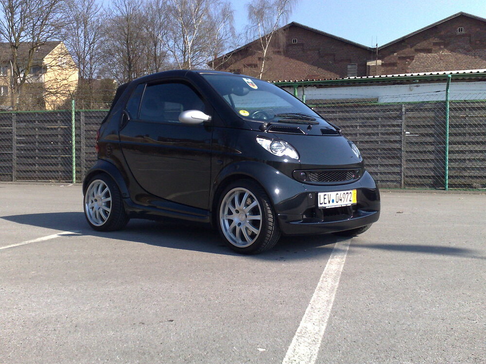

Trotzdem würde ich kotzen wenn ich ein solches Bilstein FW eingebaut hätte und er ständ dann so wie der vom Spassfrosch da. Sieht ja fast aus wie ein Smart-Country :o

Aber @ XS-Fighter könnte echt mal schauen ob er die selben Federn drin hat oder zugar ein Bild schießen.

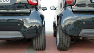

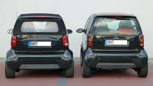

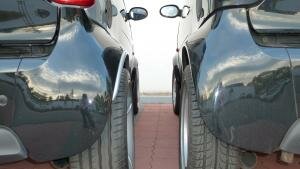

Und noch paar Vergleichsbilder mit einen Seriencoupe von gerade eben. Leider war kein Cabrio greifbar.
Man könnte aber meinen meiner ist ca. 3cm tiefer.
Auch sieht man deutlich dass meine Felgen/Reifenkombi 215/35/16 im Vergleich zur Serie einen kleineren Durchmesser hat und den "Cross-Smart" Effekt dadurch noch verstärkt.
