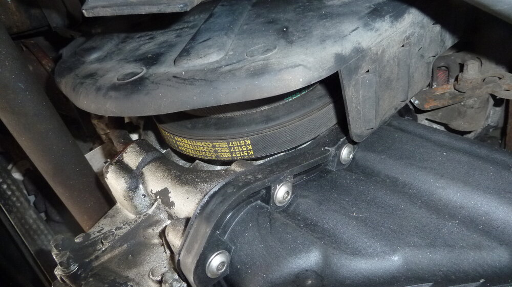

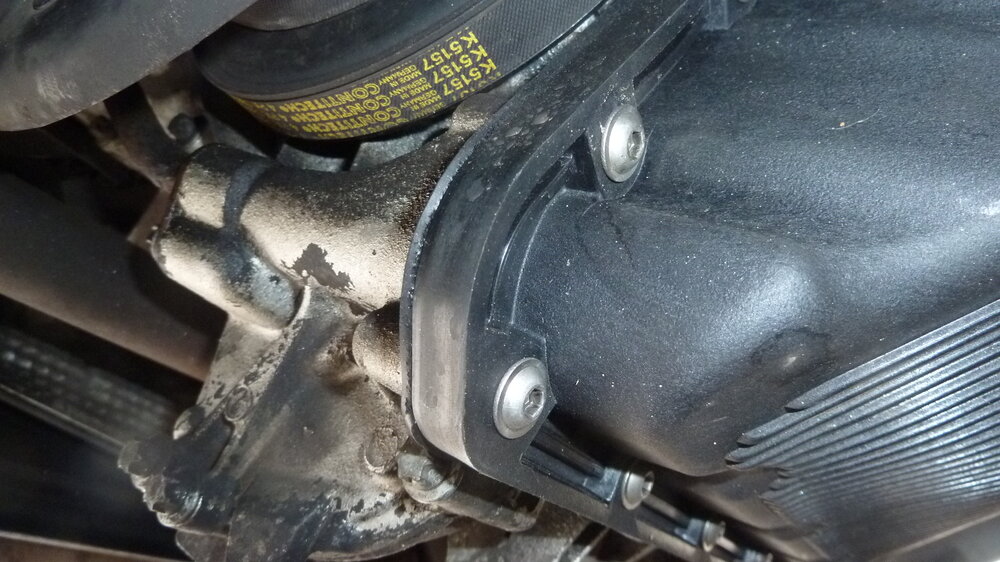

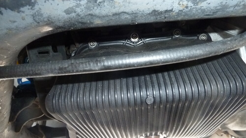

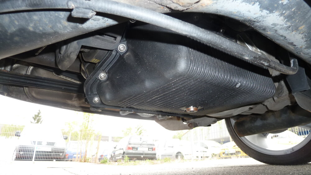

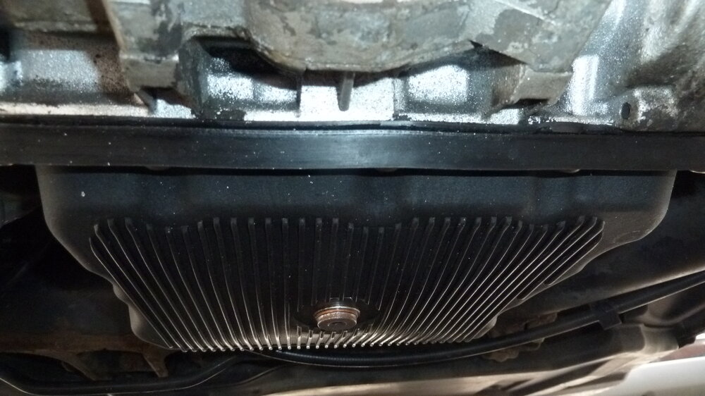

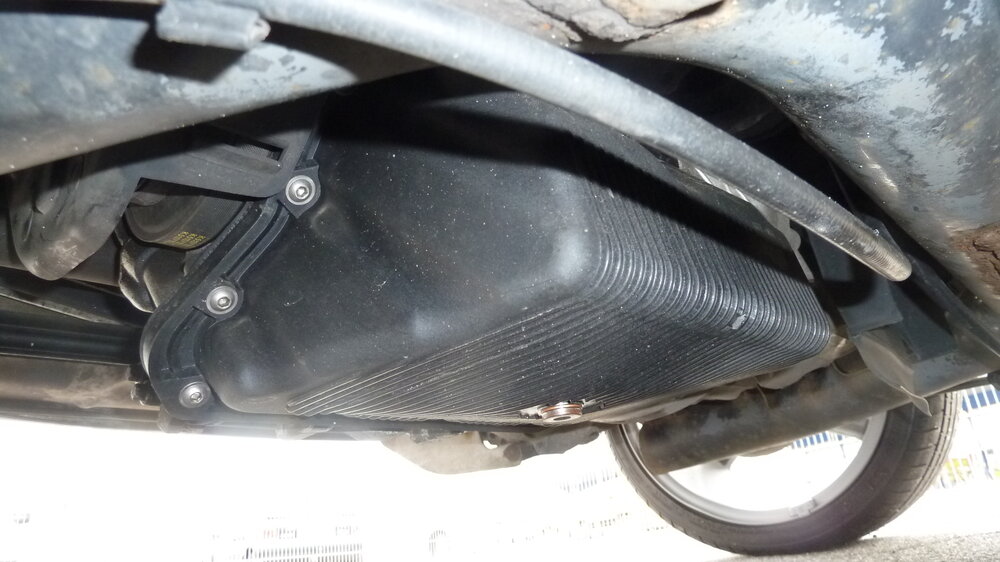

Hier paar Fotos der eingebauten Wanne mit Dichtung von ES-CO (ebay):

Bei dem aktuellen Schnäppchenpreis (ich habe vor paar Wochen noch das doppelte bezahlt) könntest du es ja im unverbauten Zustand mal für uns testen/simulieren.
Das Material der o.g. macht einen recht soliden Eindruck, ca. 4-5mm dick, hart aber doch im Ganzen etwas biegsam/elastisch. Durch die "Kühlrippen" wird die ganze Wanne noch verstärkt, diese dürften größeren Steinen ein Vordringen zur eigentlichen Wanne sicher auch erschweren.

@spassfrosch... schau dir deine bilder genau an. im ersten welches du gepostet hast
ist es sogar ziemlich deutlich zu sehen wie es deine dichtung rausdruckt.
oben - mitte -rechts.
hoffe trotzdem sie bleibt dicht.
