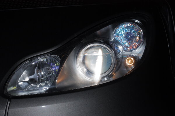

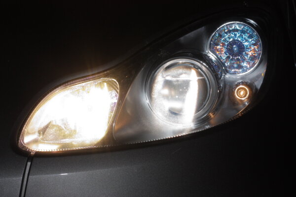

Hier - Lichtquellen sind immer schwierig zu fotografieren und draußen ists auch grad dunkel.
Standard-Standlicht und Abblendlicht MTEC "Super White"
Standlicht, Abblendlicht und Fernlicht Narva Contrast+
Weißabgleich jeweils auf Tageslicht. Die verwendeten H7-Lampen haben ein E-Prüfzeichen und sind bei xenonwhite.de erhältlich.
Dadurch, dass die Narvas einen gelben dichroitischen Filter drauf haben, wird der Farbtemperaturkontrast verstärkt (sie sind in Wirklichkeit noch etwas gelber als hier abgebildet, weil die Kamera etwas übersteuert hat.
In Reflektorscheinwerfer würde ich keine Lampen mit stark erhöhter Farbtemperatur einsetzen, denn dies würde die Glaubwürdigkeit des Xenon-Effekts mindern. Außerdem sieht es wahrscheinlich nicht gut aus, im ausgeschalteten Zustand so einen komischen blauen Kolben zu sehen.
Blinklichtlampen sind übrigens Osram Diadem.

Also, ich find das Aussehen der Diadem super! Dass dir da auf den Bildern ein blauer Lichtschwall entgegen kommt, ist dem Blitz geschuldet. Bei den Silvervision würde es wahrscheinlich orange zurückblitzen, weil da statt einer dichroitischen Schicht auf klarem Glas eine silberne auf orangefarbenes Glas aufgebracht wurde.
Wenn ich dir ein Standlicht empfehlen soll, musst du mir erst mal ne Möglichkeit nennen, wie ich das Standlicht beim 451 raus kriege, ich hab nämlich nicht genügend Kraft, die Fassungen im eingebauten Zustand von hinten zu drehen...
Hatte zwischendurch die Philips Blue Vision ultra drin, da waren blau eingefärbte Standlichtlampen dabei. Die haben ein E-Zeichen drauf, das siehst du aber nur, wenn du die Teile gegens Licht hältst.
