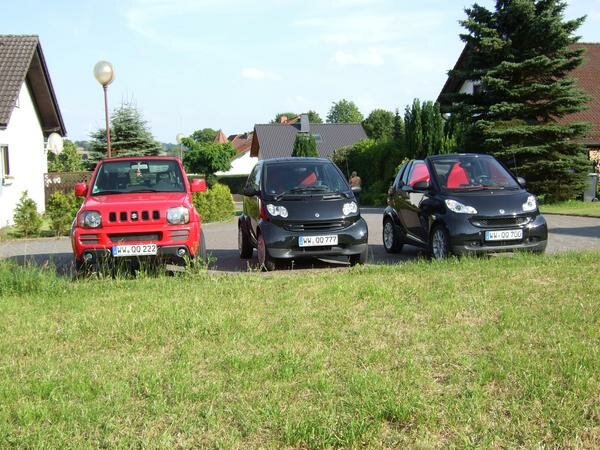

Der 450 ist die sogenannte Kugel, gebaut bis Anfang 2007, im Bild in der Mitte zu sehen. Ab 2007 wurde dann der 451 gebaut, der sogenannte Würfel, rechts im Bild.
Der 450 hatte Mercedes-Motoren, sowohl als Benziner wie auch beim Diesel. Der 451 hat als Benziner Mitsubishi-Motoren, die als sehr zuverlässig und haltbar gelten, als Diesel weiterhin Mercedes-Motoren, die sehr zuverlässig und haltbar sind, wie mehr als zehn Jahre gezeigt haben.
