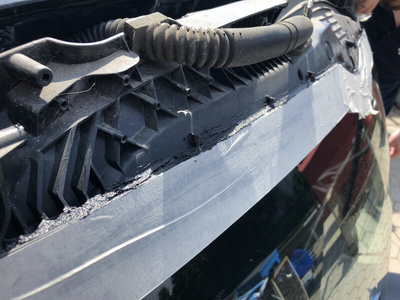

Moin zusammen,
wir haben bei einem Freund mit einer Teroson Dichtmasse folgende Stelle abgedichtet, seitdem ist bei ihm die Heckscheibe dicht.
bearbeitet von yueci
