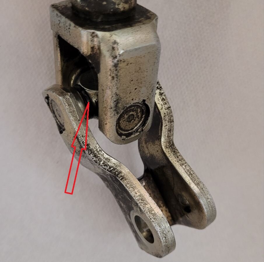

Das Thema ist zwar schon alt, aber unser Smart auch.
Das Problem ist ja nicht unbekannt, es ist jedoch nicht einfach schwergängig, sondern stockend.
Also, in Lenkrad Drehung: etwa 70° leicht, dann richtig schwer, dann wieder leicht, usw. Immer, wenn die Hupe oben steht, dann geht's besser, in beiden Richtungen.
Nach dem Lenken gibt es keinen Rücklauf, alles manuell und mit den gleichen Stockungen.
Waren mehrfach in der Werkstatt, es wurde geschmiert, aber die Wirkung hielt nur wenige Kilometer an. Kann mir nicht vorstellen, dass durch weiteres Schmieren da was dauerhaft besser wird.
Es fühlt sich an, als ob man statt Kugel ein Ei da hätte, auch wenn das fachlich falsch ist...
Hat jemand eine gute Idee???
hatte ich genau so. Siehe meine Beiträge in diesem Thread. Seit dem lenkt er wie wenn er ne Servo hätte.
Wenn das nichts nutzt, also mehrfach Rostlöser/Bremsenreiniger dann schmieren, dann ist es wohl kaputt und muss getauscht werden.
Tauschen habe ich auch überlegt, weil es so nicht gut ist und offensichtlich auch nicht besser wird.
Aber die Werkstatt bekommt maximal ein gebrauchtes Teil, neu ist nix zu kriegen. Und da weiß man nicht, wie lange es hält und ist kein günstiges Ding...
Selbst machen fällt wegen Platz und Fähigkeiten aus, habe aber eine echt gute smart Werkstatt. Aber irgendwie versteht der Chef gerade nicht, wie schlecht es ist (meine Frau gibt mir freiwillig die Schlüssel 😱)
Ich würde säubern und dann erst einmal  satt mit Fluid Film  einsprühen. Nah ein paar Tagen noch einmal nachsprühen.
Fluid Film schmiert top, ist wasserbeständig und relativ langlebig.  Einziger Nachteil es kostet etwas mehr.
