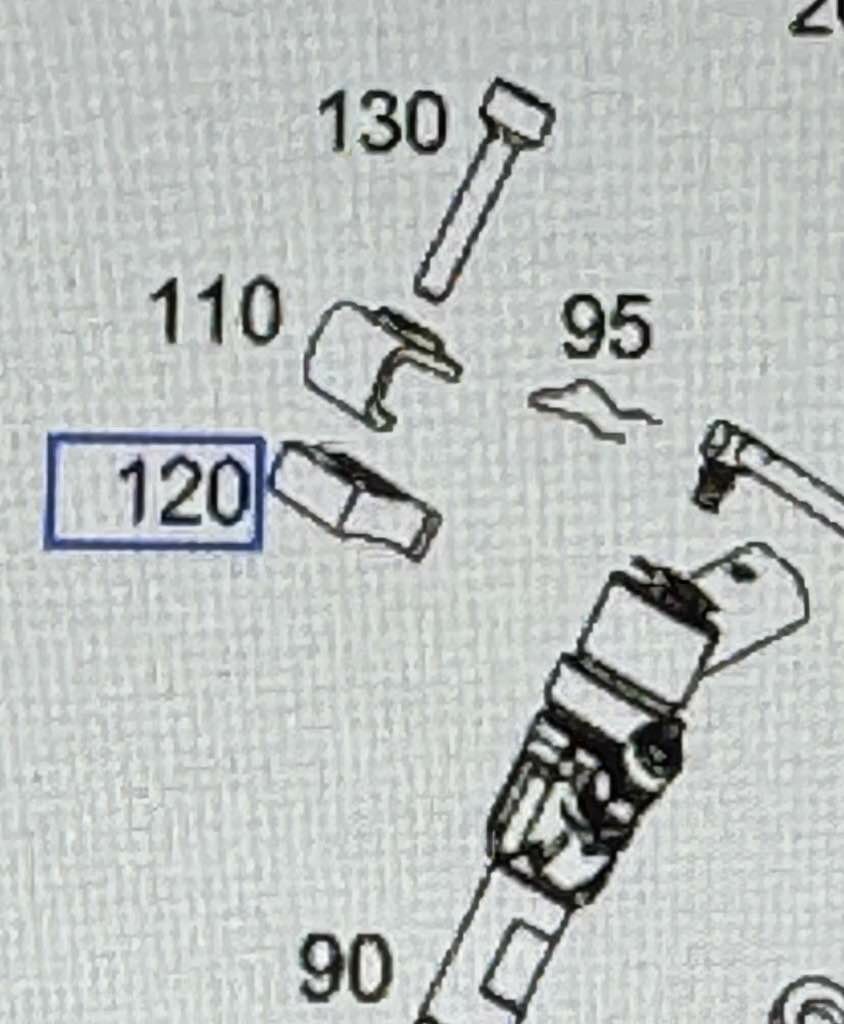

MMDN Geschrieben am 16. November 2025 Auch wenn der Beitrag über 15 Jahre alt ist war dies der einzige brauchbare zum Wechseln einer Einspritzdüse hier im Forum, den ich gefunden habe. Ein Hinweis zur Ersatzteil-Lage. Da ich aktuell mit einer undichten Einspritzdüse gestraft bin, habe ich mir die Ersatzteile für das neue Abdichten im Sternehaus bestellt. Es gibt 4 Teile, die zur Befestigung der Einspritzdüse gehören: Dichtring (A 611 017 00 60, Pos. 100 - nicht auf dem Bild) Klemme (A 660 016 00 96, Pos. 110) Halter Einspritzdüse (A 660 016 01 38, Pos. 120) Schraube (A 003 990 29 12, Pos. 130) Es muss nicht alles getauscht werden, da die Teile aber nicht teuer sind, habe ich trotzdem alles austauschen und neu bestellen wollen. Teil Nr. 3 (der Halter mit der Position 120 auf dem Bild) gibt es aber nicht mehr auf Lager, ist deutschlandweit ausverkauft und wird auch nicht mehr hergestellt. Sieht aber nach einem stabilen Material aus und hoffe daher, dass ich es wieder verwenden kann. Alles andere habe ich mir nun 6fach bestellt, da ich damit rechnen muss, dass die Teile auch irgendwann nicht mehr original beschaffbar sind. Würde ich jedem CDI-Schrauber ebenfalls empfehlen. Gruß, M. smart Cabrio cdi in grün von 2001-2005; smart Cabrio cdi, Baujahr 2006 in schwarz-silber seit Januar 2018 (>210tkm); smart Cabrio cdi, Baujahr 2004 in silber-schwarz seit September 2019, Rufname "Bruno" (>230tkm, R.I.P); smart 450 coupé in RubyRed, Baujahr 2005 (>200tkm) Diesen Beitrag teilen Link zum Beitrag Auf anderen Seiten teilen

MMDN Geschrieben am 16. November 2025 Mit "undicht" meinte ich natürlich den Sitz mit dem Kupferring. Habe die klebrige Pampe auf dem ZK. Gruß, M. smart Cabrio cdi in grün von 2001-2005; smart Cabrio cdi, Baujahr 2006 in schwarz-silber seit Januar 2018 (>210tkm); smart Cabrio cdi, Baujahr 2004 in silber-schwarz seit September 2019, Rufname "Bruno" (>230tkm, R.I.P); smart 450 coupé in RubyRed, Baujahr 2005 (>200tkm) Diesen Beitrag teilen Link zum Beitrag Auf anderen Seiten teilen
Funman Geschrieben am 16. November 2025 vor 7 Stunden schrieb hedwig: Beides sind wohl Größt-Serien-Teile, weil in diversen MB-Baureihen verbaut. Leider nein, die sind speziell Smart. Die Teile von anderen Mercedes sind ganz anders und passen nicht. 705 Kilometer mit 19,43 Litern sind 2,75 Liter/100 Km. Diesen Beitrag teilen Link zum Beitrag Auf anderen Seiten teilen
hedwig Geschrieben am 16. November 2025 Moin, sehr geehrter Funman, sehr geehrte Forengemeinde ! Auf die Bemerkung: vor 38 Minuten schrieb Funman: die sind speziell Smart Habe die "Schraube" , A003 990 29 12, (Dehnschraube Pratze Injektor an ZK) und "Dichtring, Sonderform" , A611 017 00 60, (Kupferdichtung Injektor an ZK) am 27.01.2023 noch problemlos für wenige Euro am MB-Teiletresen bekommen... Falls diese Teile dann irgendwann (zeitnah ?) ersatzlos entfallen sollten.....und wirklich nix aus benachbarten Baureihen passen (oder passend gemach werden) sollten.... hat da jemand schon Alternativen "ausprobiert" bzw. "in Sicht" ? Oder doch Vorräte anlegen......??? mit freundlichen Grüßen verbleibt Hedwig Diesen Beitrag teilen Link zum Beitrag Auf anderen Seiten teilen

Rollerfahrer Geschrieben am 17. November 2025 vor 5 Minuten schrieb hedwig: Wiederverwendung der Dehnschraube Eine Schraube mit durchgehendem Gewinde kann keine Dehnschraube sein, deshalb spricht m.e. nichts gegen die Wiederverwendung. Diesen Beitrag teilen Link zum Beitrag Auf anderen Seiten teilen
