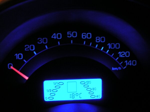

ich habe mir dieses Wochenende blaue LED's von Wiltec eingebaut und ein relativ unbefriedigendes Ergebnis erhalten:
Und zwar ist die Tachoskala bei mir nur äußerst schwach beleuchtet....
und ich hätte gerne lieber folgendes Ergebnis gehabt:
Beispiel (Bauart meines Tachos mit gewünschter Blauer Ausleuchtung)
Ich hatte mic hzuerst mit dem Händler in Verbindung gesetzt, von dem ich folgende Antwort erhielt:
es kann sein, dass die Zifferblätter durchgefärbt oder gelb beschichtet sind, dann würde nur rot gehen um dieses Problem zu beheben
Stimmt diese Lösung? bzw. gibt es eine bessere? (außer die Original wieder einzubauen?)

wenn die Originalziffern orange eingefärbt sind ( bei den pulse und pasion modellen z.B ) dann kann blau tatsächlich nicht funktionieren!!
ich habe beschichtete scheiben von sw-x in meiner kugel! habe hier im forum mal nen tip gelesen, die beschichtung mit nagellackentferner zu "lösen" hat auch sehr gut geklappt ;-)

Hatte bei mir die original Tachoscheibe drin mit neuen SMDs in Blau und Rot. Und war super hell - selbst bei Tag (siehe Bild)
War sehr zufrieden. Von blauertacho4u.de

die gelbe beschichtung auf der rückseite der tachofolie kann man mit nagellackentferner abreiben, wurde hier schon oft besprochen.
nur höllisch aufpassen daß nix von dem zeug auf die vorderseite der tachofolie kommt sonst ist sie hin.
..aber das ganze LED-gefunzel mit all seinen hotspot-problemen und dunkel bleibender tachonadel bleibt immer nur ne halbgare bastelei-wenn du mal ne plasmascheibe drin hattest, verstehst was ich meine ;-) gibts auch in sehr schönem blau, und die alten birnchen dürfen drin bleiben, womit man die tachonadel auch weiter schön sieht.

also noch mal Allgemein: der Smart hat allgemein bei mir ne helle Tachoskala und bei den Originalleuchten war der Orangegelb ausgeleuchtet.
Allerdings ist die Tachonadel schon recht gut beleuchtet bei mir, hmmm ich denke ich werde mir das mit der plasma scheibe mal anschauen.
