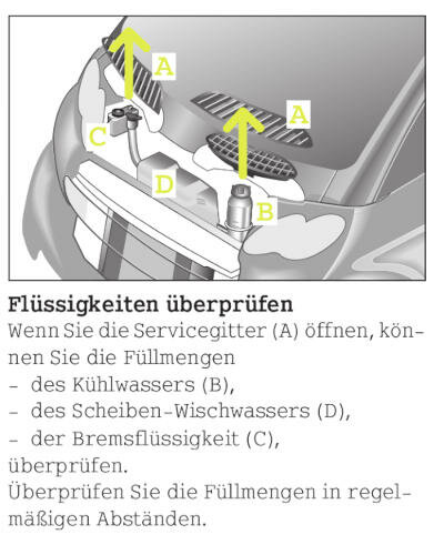

Also in meiner Betriebsanleitung habe ich nix davon gefunden, wie man Scheibenwasser nachfüllt.
Ist das überhapt korrekt, der Behälter dafür beim 450er, wenn man im Wagen sitzt, vorne rechts ??
Da hab ich heute wegen dem Frost etwas Essigessenz (85 Cent) reingefüllt.
Das soll laut Ki ebenso gehen, wie der sauteure Scheibenfrostschutz.
Jetzt sind mir aber Bedenken gekommen, ob das nicht evtl. die Öffnung für das Wasser des Kühlkreislaufs war ?? Das wäre natürlich blöd.
vor 37 Minuten schrieb Smartyyy:
In der Anleitung für Baujahre ab 2003 geht es auf Seite 210 los: "Flüssigkeiten überprüfen".
bearbeitet von 450-3
vor 41 Minuten schrieb Smartyyy:

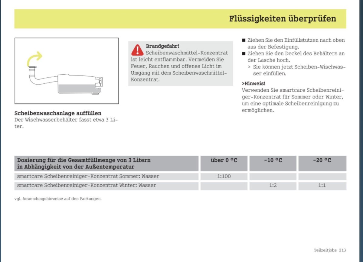

Ich weiß nicht welche Bedienungsanleitung du hast, aber in der BDA des 450ers wirst du auf Seite 3 ( ist ein Teil des Inhaltsverzeichnisses, welches immer am Anfang zu finden ist) die Überschrift „Teilzeitjobs“ finden. Darunter steht dann unter anderem den Punkt „Flüssigkeiten überprüfen …Seite 210“.
Wenn Du dann auf Seite 210 Blätterst, bekommst die wieder eine Übersicht, auf wo die Flüssigkeitsbehälter zu finden sind, und wie die Flüssigkeitsstände aufzufüllen sind.
Konkret auch wie man die Serviceklappen öffnet 211, und die gesuchte Scheibenwaschanlage ist auf Seite 213 zu finden.
Hier der Link zur BDA. Klick!
