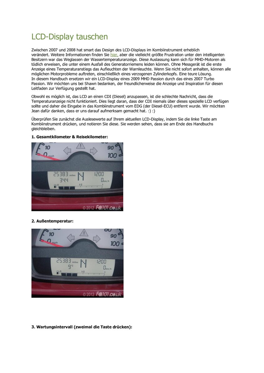

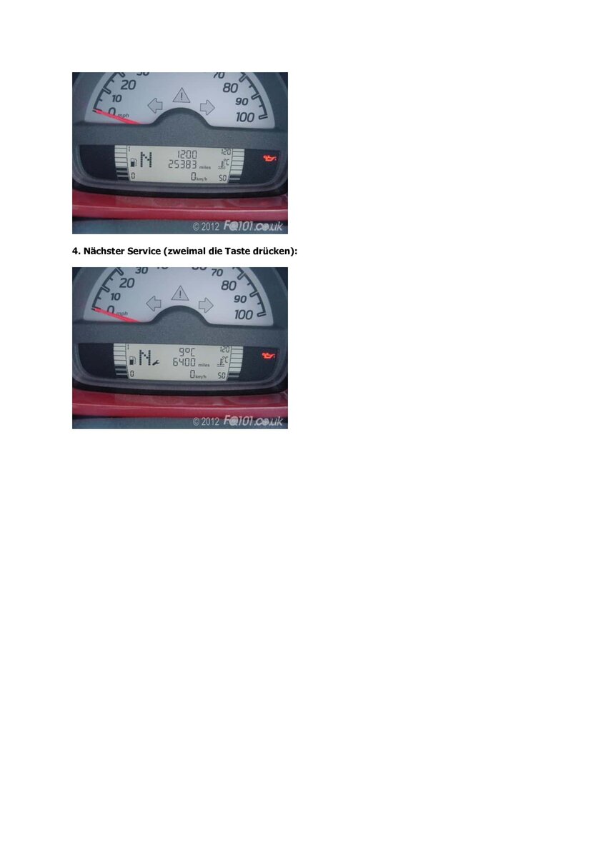

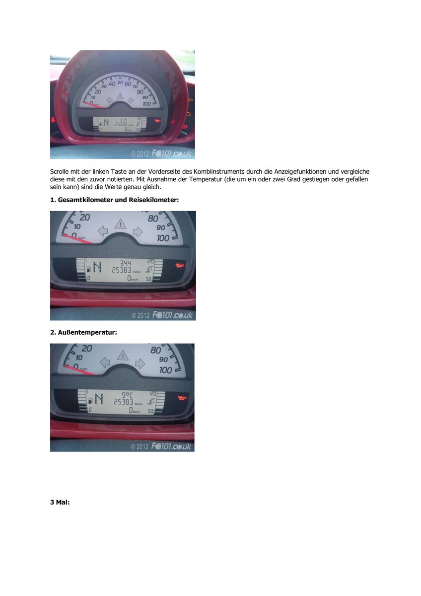

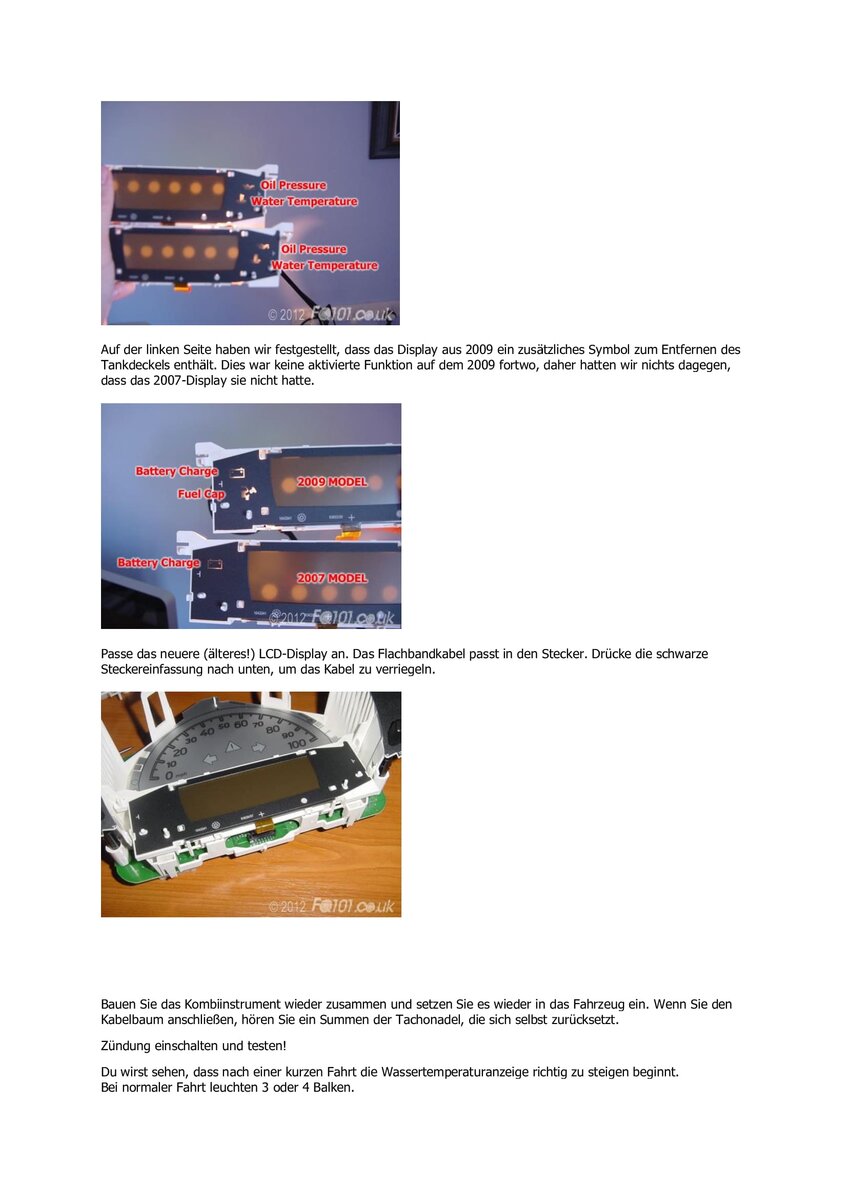

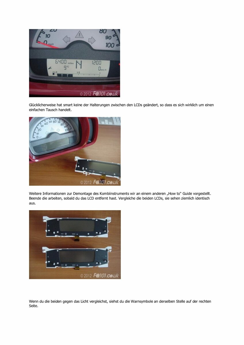

Um mal wieder zurück zum ursprünglichen Thema zu kommen, stelle ich die von mir ins deutsche übersetzte Anleitung zum Umbau der LCD Anzeige mit Wassertemp., die im Original von "fq101.co.uk" war, allen interessierten zur Verfügung.
