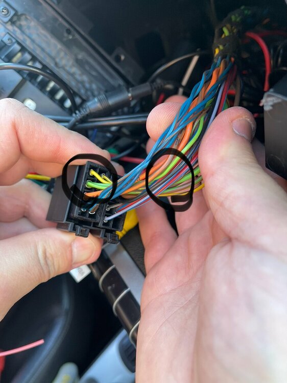

Wo könnte der sitzen ?, hast du da ne Ahnung weil ich habe keine Ahnung vom smart ist mein erster smart habe das auto ohne radio bekommen.

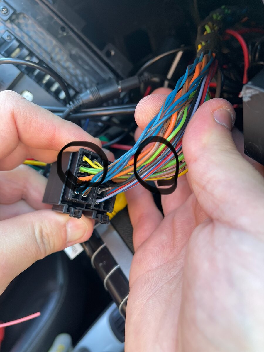

Aber wo geht dann das 2 te grüne und 2 te grün/braune kabel hin was am orginalen stecker drin ist weil am Lautsprecher unten kommt von jedem nur eins an.

Bild vergessen
Das ist eine Vorrüstung für den Subwoofer, der unter dem Sitz verbaut werden kann. Das heisst aber nicht zwangsläufig, daß der auch verbaut ist. Wenn nicht, dann endet das Kabel eben unter dem Sitz, evtl. unter dem Teppichboden in einem Stecker.
Immer die beiden Leitungen, die im Stecker übereinander liegen, gehören zu einer Lautsprecherzuleitung.
Deshalb werden die auch im Kabelbaum in einem verdrilltes Paar geführt wie man auf dem Bild sehen kann.
Wenn Hochtöner vorhanden sind, dann führen die im Stecker außen liegenden Paare zu den Hochtönern und die jeweils innen liegenden Paare führen zu den Lautsprechern in den Türen.
Messe die Kabel doch erst einmal mit einem Durchgangsprüfer durch, damit Du einen Verdrahtungsfehler hast oder nicht. Also vom Stecker bis zu den Lautsprecherklemmen. Alles andere macht erst mal keinen Sinn. Hier findest Du bei Wikipedia die Belegung („Block B“), wobei „vorne“ die Lautsprecher in der Tür sind und „hinten“ die Anschlüsse für die Hochtöner.
