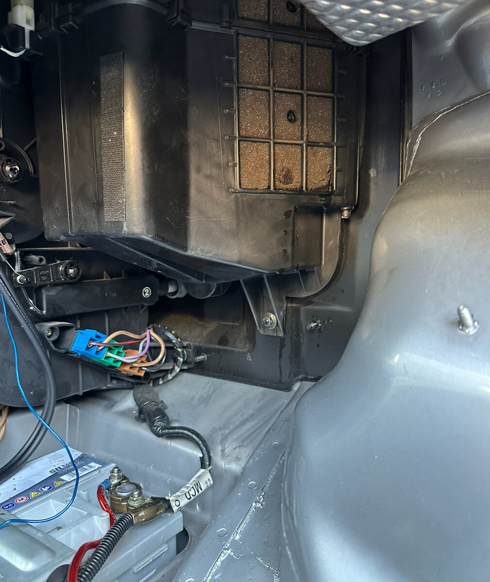

Also ich habe anscheinend das gleiche Problem und bei mir ist es wohl definitiv die Klima, hab es nämlich gerade während der Fahrt da herlaufen sehen. Ich hätte gerne die Fotos falls vorhanden. Reicht tatsächlich nur den Schlauch abzuziehen und dann das Wasser nach Reinigung des Schlauchs ablaufen zu lassen? Damit hat sich alles erledigt? LG und Danke
Das Wasser kommt in diesem Fall an der Umluftklappe im Beifahrerfußraum raus, wenn der Ablaufschlauch der Klimaentwässerung verstopft ist. Die Umluftklappe sieht man, wenn man in dem Beifahrerfußraum schaut und dann mal die Verstellung Frischluft/Umluft oben an der Mittelkonsole betätigt, dann bewegt sich diese Klappe.
Wenn man da dann im geöffneten Zustand mit den Fingern rein fasst, dann spürt man auch gleich die Nässe.
Der Schlauch für nach vorne und tropft dann in den Zwischenboden des Smarts ab, d.h. man kann auch vorne den Zwischenboden absenken, um an diesen Schlauch ran zu kommen.
Die Unterbodenverkleidung ist ja zweiteilig und den kleineren Vorderen Teil kann man absenken, um an den Vorderwagen ran zu kommen. Ich weiss es zwar nicht genau, aber meines Wissens sind das keine nach unten einfach offenen Schläuche, sondern da ist an der Spitze so eine kreuzförmige Verengung dran. Man kann diesen Schlauch aber auch schräg abschneiden und dann von unten her mit etwas rein fahren, um ihn wieder durchgängig zu machen, ähnlich einer Spirale für Abwasserleitungen.

vor 6 Stunden schrieb Ahnungslos:
Das geht auch ohne Demontage des Unterbodens. Selbst ich mit meinen Wurstarmen komme an den Schlauch durch das Loch der Nebelscheinwerfer auf der Beifahrerseite ran. Das kleine Schnüffelstück, welches in der Animation tropft.
