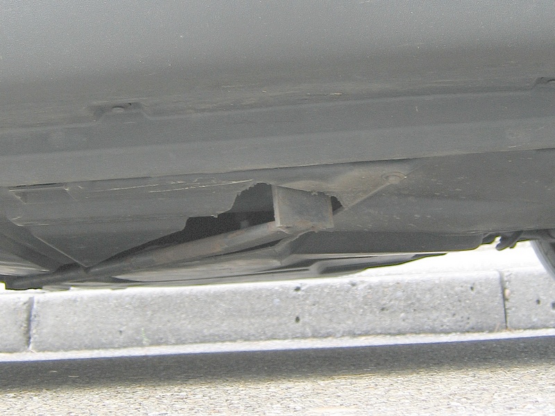

Unter dem Fahrersitz (natürlich außerhalb des Fahrzeugs ;-) )
Da war früher der Platz für das Erstatzrad geplant. Die Idee ist aber scheinbar vor Serienbeginn wieder fallen gelassen worden, da man sich dachte das sich niemand zum Radwechsel unters Fahrzeug legt.
Leider ist nach ein paar Jahren die Traverse, die in diesem Bereich über die komlette Fahrzeugbreite verläuft, in der Serie, durch eine gerade Version ersetzt worden. Früher war diese scheinbar werksseitig mit einem "Knick" damit man das Ersatzrad auch unterbringt.
Dieser Knick wurde bei mir wieder angefertigt und entsprechent versteift.

Passt nach Einbau des Tanks die Unterbodenabdeckung noch drauf oder wurde auf die verzichtet?

Die Unterbodenabdeckung ist noch drauf. Allerdings ist wegen der Verteifung der Traverse direkt über der Versteifung ein Schlitz gemacht worden. Ansosten hätte die leider nicht mehr plan drauf gepasst.

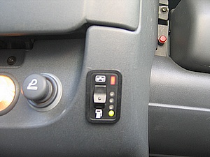

Bedienteil - Schalter Gas/Benzinbetrieb (wenn auf Stellung Gas erfolgt automatische Umschaltung. Wenn z.B. Tank leer oder bei Erreichen der Betriebstemp. usw.), runde Leds Tankfüllung, eckige Led Betriebszustand (rot Benzin, orange Umschalten, grün Gasbetrieb)

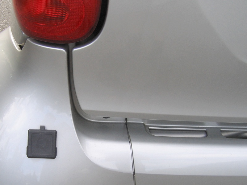

Tankstuzen

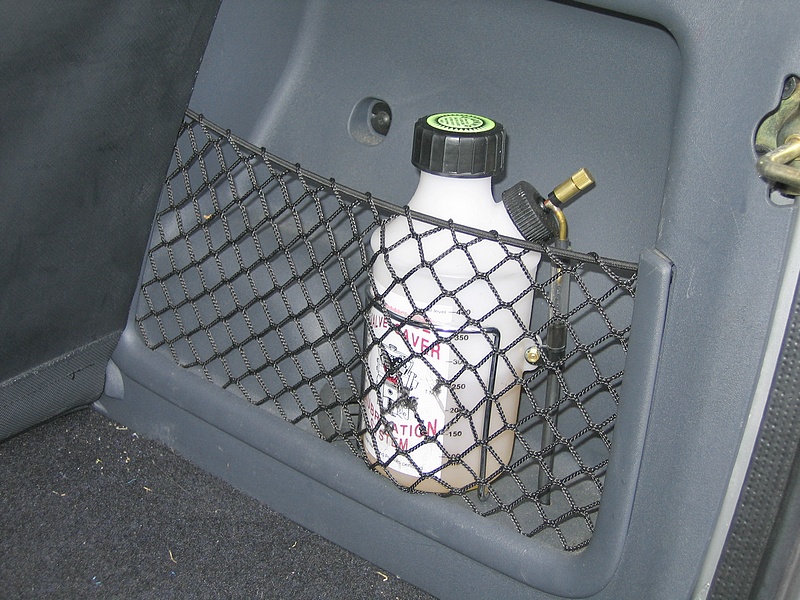

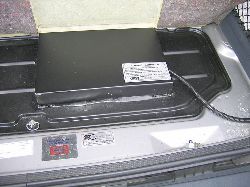

FlashLube Behälter

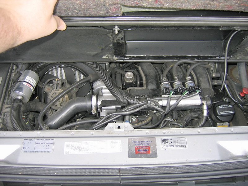

Motorabdeckung mit aufgesetztem Deckel, Polsterverkleidung ausgeschnitten und Zuleitung FlashLube
Motorabdeckung offen

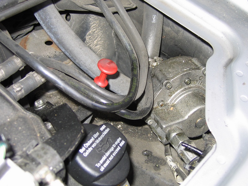

rechts Verdampfer, links im Bildvordergrund Halter fürs Rail

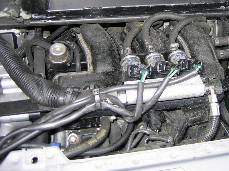

Saugrohr mit Rail

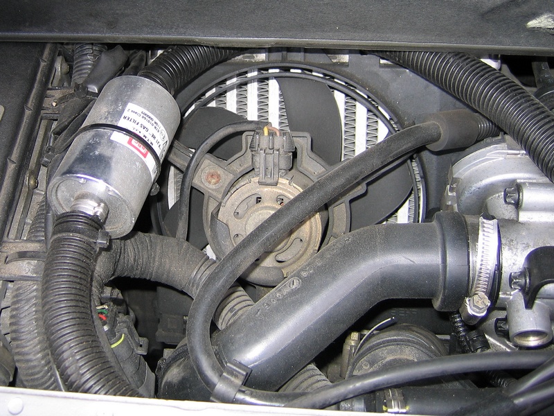

Inline Gasfilter
Traversenverstrebung, Unterbodenabdeckung. Das dunkelgraue das man durch den Schlitz sehen kann ist der Tank.

was ist Flashlube und wozu die Flasche im Kofferaum?

Die Flasche ist der Behälter wo das FlashLube drin ist :)
Das Zeug ist eine Art Additiv das die Ventile Kühlen soll. In "Gaserkreisen" heftig disskutiertes Zubehörteil. Manche sagen unnütz andere behaupten das z.B. Fordmotoren ohne das Zeug sofort sterben würden.
Mir wurde es vom Umbauer empfohlen und daher hab ichs halt mitgenommen.
